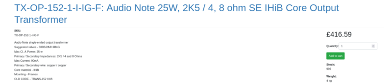

Gustavino Inviato 31 Ottobre 2023 Condividi Inviato 31 Ottobre 2023 BuonG. chissa' quale carico abbiano scelto per mettere appuntino il tuo Oto .... Dacci una sbirciatina se nel tuo opt e' riportato il modello Link al commento https://melius.club/topic/16803-audio-note-oto-se-signature-chi-sa-parli/page/12/#findComment-1002287 Condividi su altri siti Altre opzioni di condivisione...
walge Inviato 31 Ottobre 2023 Condividi Inviato 31 Ottobre 2023 @TopHi-End a bassa frequenza il ferro consente di trasferire il segnale dal primario al secondario Il segnale applicato al primario , in funzione dellla sua ampiezza, fa si che si genera un campo magnetico variabile ( ovviamente) che si concatena con il secondario seguendo la impostazione data dal progettista ( al netto delle ovvie perdite) e questo fenomeno si attenua con l'aumentare della frequenza dove il segnale si trasferisce in modo induttivo puro ( per farla breve) sempre al netto delle componenti parassite che in ogni trafo esistono e spesso determinano la qualità sopratutto ad alta frequenza. Avete presente i caricabatterie senza filo? Più o meno è lo stesso discorso Per il carico dell'OTO s.e. le EL84 vedono 1500 ohm teorico dato che poi si collega un sistema di altoparlanti i quali hanno un valore del modulo di impedenza piuttosto variabile Walter Walter 2 Link al commento https://melius.club/topic/16803-audio-note-oto-se-signature-chi-sa-parli/page/12/#findComment-1002508 Condividi su altri siti Altre opzioni di condivisione...
Gustavino Inviato 31 Ottobre 2023 Condividi Inviato 31 Ottobre 2023 Grazie ,Ostia 1500 bassino pensavo 2500 magari anche qualcosina di + Link al commento https://melius.club/topic/16803-audio-note-oto-se-signature-chi-sa-parli/page/12/#findComment-1002524 Condividi su altri siti Altre opzioni di condivisione...
