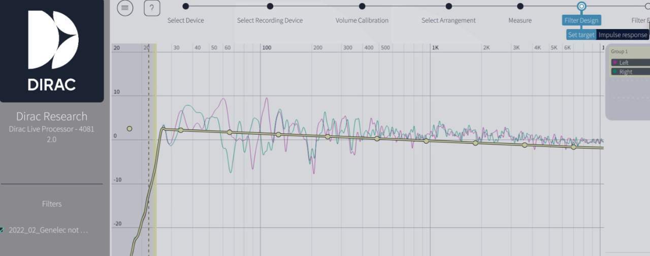

Ho misurato le Genelec con REW e poi con Dirac per verificare l'impatto anche della correzione DRC: conferma di linearità estrema anche in basso, in ambiente, misurato ad un livello SPL non bassissimo (circa 88db) è lineare già dai 25hz (probabilmente il dato di -6db a 30hz è misurato rispetto all'SPL massimo). Tannoy Canterbury, stesso ambiente iniziano a scendere dai 50hz in giu...
Inoltre ho notato un altra cosa...Dirac ha un impatto meno sconvolgente rispetto a quello che ha sulle Canterbury, soprattutto nel fuoco, segno forse che la direttività delle Genelec è davvero straordinaria e che hanno il pregio di inserirsi molto bene in ambiente.
Quando parli di "linearità estrema" suppongo tu ti stia riferendo alla curva dopo l'intervento di Dirac
https://melius.club/topic/169-su-atc-pmc-e-sui-diffusori-attivi-in-generale/page/75/#findComment-361547
@Bruce Wayne certo, la gobbe che vedi nella curva non corretta sono dovute alle risonanze fondamentali della mia stanza. Però se vedi la situazione corretta ti rendi conto che i 30 hz sono ad un livello ottimo e anche i 25hz sono assolutamenti buoni, intorno a 0db…vuol dire che il diffusore spinge ancora bene, poi sotto, giustamente crolla. Il drc, dirac o eq paramtrica se il cono non ce la fa non possono fare miracoli, aumentano solo la distorsione e basta.
Sto ascoltando da oggi con la correzione e il basso è realmente molto lineare, mai gonfio e molto intellegibile. Fino a frequenze da sub. Con le tannoy, anche corrette arrivo a 50 hz circa, sotto inizia a calare parecchio (e le tannoy hanno un 15 pollici spinto da circa 300 watt per canale).
Non mi sorprende affatto che i monitor attivi genelec scendano fin sotto i 30 hz: "è audio pro, bellezza". La difficoltà delle Canterbury a scendere sotto i 50 hz deve far riflettere poichè si tratta di un diffusore passivo di altissima gamma.
Un paio di curiosità, se posso permettermi:
- la RF pre-Dirac è piuttosto problematica: si vede che i due diffusori vanno per fatti loro e, soprattutto il sinistro, nella fascia tra 60 e 100 hz, mostra un grand canyon. Che caratteristiche morfologiche (area, volume, forma) ha la tua sala d'ascolto?
- Come lo implementi Dirac? Usi il PC come sorgente o usi un DAC ad hoc?
https://melius.club/topic/169-su-atc-pmc-e-sui-diffusori-attivi-in-generale/page/75/#findComment-362200
No, secondo me ti trae in inganno la scalatura del grafico...il gran canyon che dici è profondo circa 7db che non è un esagerazione in termini di cancellazione "stretta". La stanza è trattata con materiale Auralex e ha un riverbero piuttosto buono (dai  4-500 in gamma bassissima fino 60hz - ai 250 in gamma medio alta). E' rettangolare 6 x 4,5 x 2,4.
E' vero, destro e sinistro sono disallineati sui picchi nonostante la stanza sia piuttosto simmetrica ...forse dovrei provare a spostare la posizione dei diffusori...
