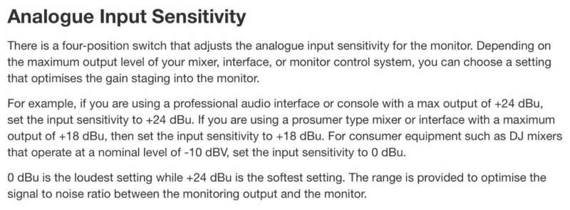

Buongiorno a tutti, grazie alle 57 pagine di discussione mi sono fatto un'idea e sono passato da
NAD356+Dynaudio X32+Topping E30
a Dynaudio Core 59 + RME ADI-2 DAC.
Le casse vanno bene, ambiente salotto parzialmente trattato per le riflessioni primarie con pannelli fonoassorbenti, qualche onda stazionaria a bassa frequenza ma basta non esagerare con il volume e nel punto di ascolto non ci sono particolari buchi o creste. (REW + Umik)
Una considerazione: le casse soffiano... ovvero in assenza di segnale sulle alte frequenze c'è del rumore "termico" cosa che con il NAD nei momenti di silenzio era veramente nero come lo schermo di un OLED, vabbè...
Sul DAC entro con tablet Samsung con app USB Pro per gestire i file FLAC (non vorrei usare un laptop dedicato), dalla TV in Ottico (la uso come streamer a bassa qualità) e dal CD con il coassiale. Uscite XLR alle casse. Il DAC mi fa da preampli e da EQ veramente flessibile.
Se volessi passare ad una catena completamente digitale avendo le casse l'ingresso AES3/EBU (ed internamente lavorando in digitale) su quale Reclocker potrei orientarmi, ammesso che esista, per sostituire il DAC? Quindi con le seguenti caratteristiche: gestione del volume, equalizzazione, ingresso ottico, coax e usb.
Ne varrebbe la pena in termini di qualità, flessibilità e gestione o vado a complicarmi inutilmente la vita per avere un miglioramento marginale.
Grazie per eventuali consigli.
https://melius.club/topic/169-su-atc-pmc-e-sui-diffusori-attivi-in-generale/page/79/#findComment-389578
Variare la sensibilità in ingresso non varia il rumore perchè non viene causato da uno scarso rapporto s/n del segnale del DAC, ho provato tutti e 4 i livelli senza variazione. Quello che invece mi ha fatto differenza è il max SPL: abbassando da 112dB a 100 cala un po', poi a 96dB e 88dB rimane invariato

@Ricky.m Ti consiglierei la modalità dinamica di guadagno dell'RME, che varia automaticamente il gain a seconda del volume. Questo fa si che venga ottimizzato in continuo il rapporto S/N.

1 ora fa, Collegatiper ha scritto:
Ma i diffusori che hai preso non hanno il parametrico a bordo, vero?
Non hanno un vero parametrico a bordo, solo dei dip switch per settare il livello dei bassi a seconda del posizionamento ed una pendenza controllo toni 20hz-20khz neutra, bright, dark.
https://melius.club/topic/169-su-atc-pmc-e-sui-diffusori-attivi-in-generale/page/79/#findComment-390286
Il soffio è dell'amplificatore nella cassa, non è un problema di s/n della sorgente. Tra l'altro la commutazione automatica del livello di uscita avviene tramite relè quando il sw capisce che usi la manopola del volume a estremi troppo bassi o troppo alti. Oltre a non intervenire sul problema aggiunge un automatismo non gradito. Se lo stadio di uscita del dac con la manopola del volume a 0dB mi da un segnale sull xlr a +19dBu che sulla cassa mi dà una spl di 100dB tutto torna, tutto è lineare. Comunque posso provare la funzione di auto ref level, se non mi garba rimetto fisso a +13 o +19dBu
