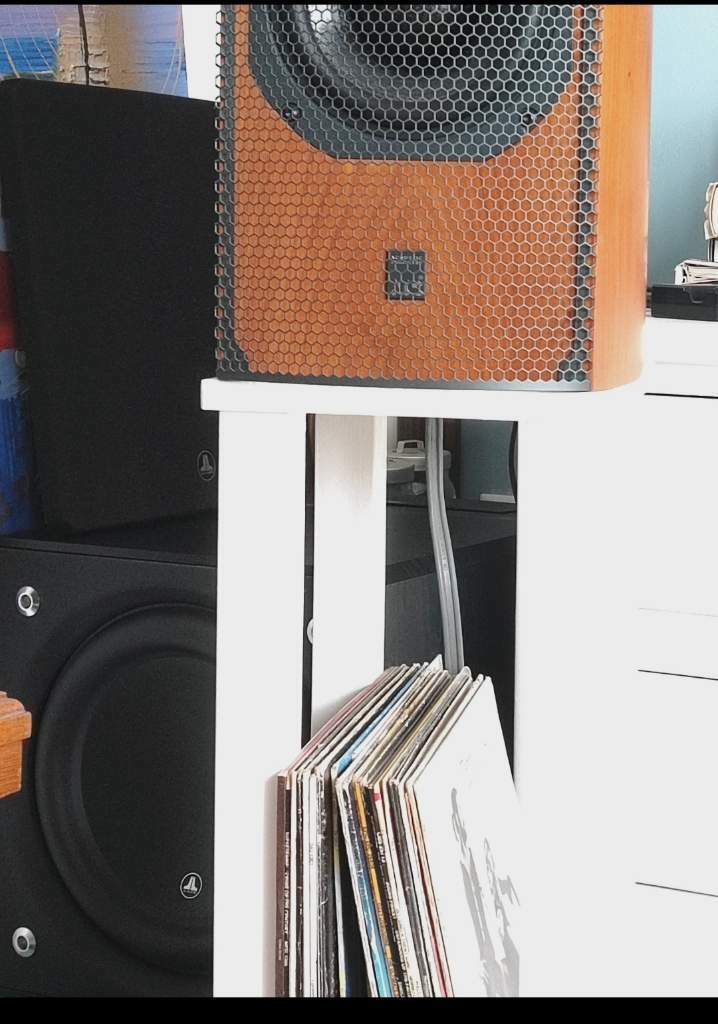

io ho un jlaudio e112 abbinato alle atc 19 v2.
piazzato in angolo, tarato a orecchio e qualche misura con strumenti approssimativi (telefono).
estende la risposta quasi flat a 25hz con un buon controllo e timbricamente simile ai satelliti.
non c'è passa alto sui satelliti, sicuramente ci sarebbero margini di miglioramento, ho sperimentato l'equalizzazione parametrica con risultati interessanti, chissa con dps e passa alto..
cmq gia cosi difficile farne a meno.
