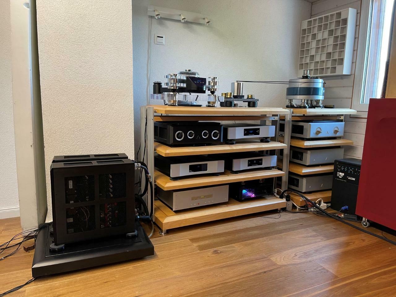

jedi Inviato 15 Luglio 2021 Condividi Inviato 15 Luglio 2021 @ninomau Ciao Anche io sono di Milano ,zona Niguarda e ho un Giradischi Bergmann con il suo tangenziale e testine Mysonic Lab Platinum e Braccio Cleraudio con Audiotecnica OC9 XLM. Come Phono ho la scheda phono nel suo pre Dartzeel e M2Tech con la sua alimentazione(unico problema è che costa poco) Sarei interessato a conoscere appassionati con la mia passione. Buoni ascolti Marco Link al commento https://melius.club/topic/17-censimento-analogico-stadio-phono/page/32/#findComment-151327 Condividi su altri siti Altre opzioni di condivisione...
