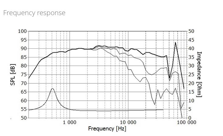

Dove lo dice? Io vedo armoniche sotto di 110 db minino e gli oscilllatori a mezzo milione di hz.
4 minuti fa, Gustavino ha scritto:
non x il Seas Diamond
Questa è la rif del tw, cosa centra coi classe d?

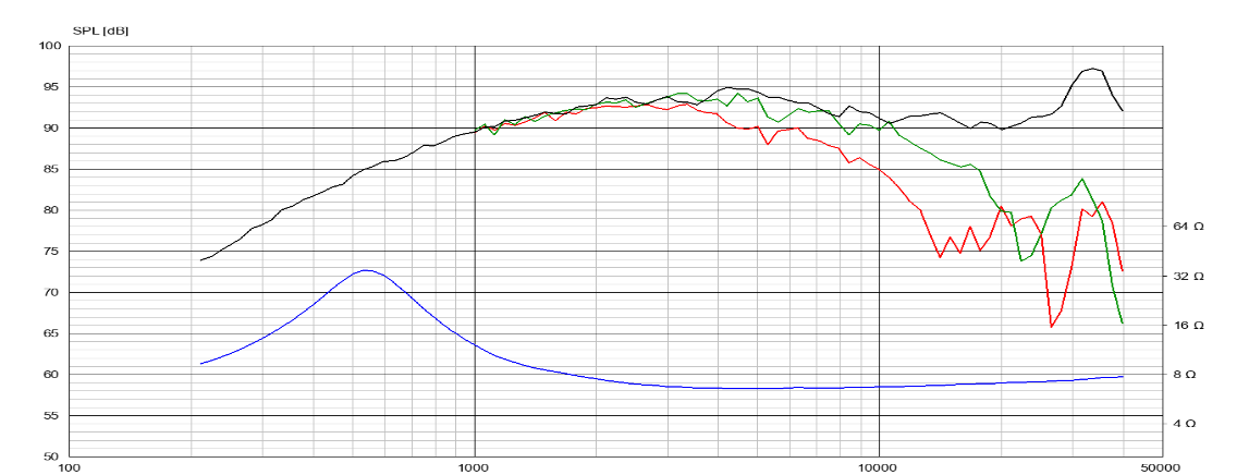

tutti i tw moderni  textrene , berillio  arrivano a 40khz significa che sei esposto al rumore digitale dell amplificatore  anche se a bassa intensità mentre il tw se li prende a tuttta birra .....
A 90 khz reagisce con un roll-off di almeno -25 db
A 500 khz la repulsione del rumore risulterà totale
Il rumore del noise-shaping relativo ai filtri digitali del DAC probabilmente sovrasta la zona attorno i 50-100 khz
