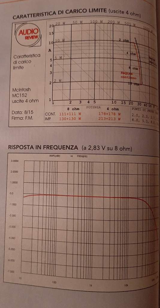

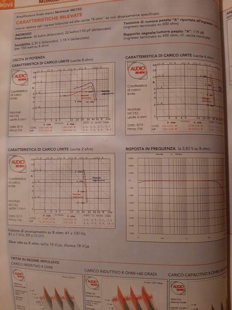

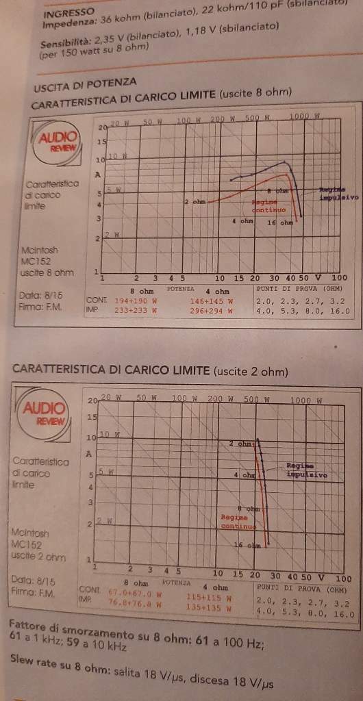

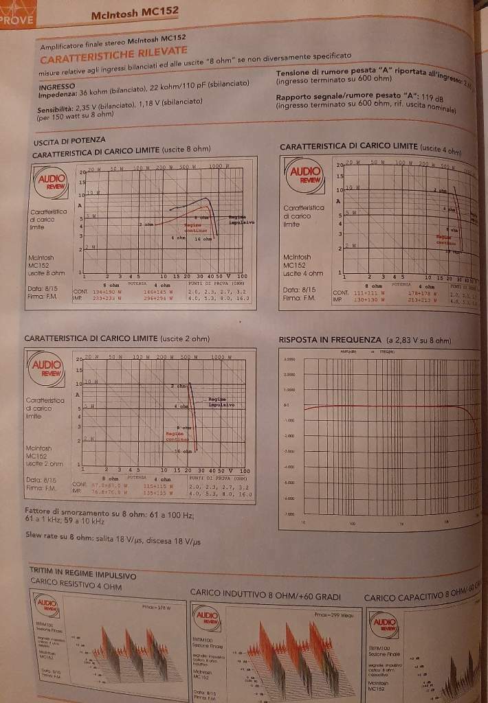

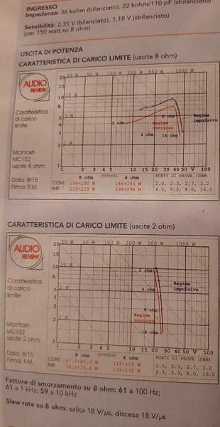

PietroPDP Inviato 5 Dicembre 2023 Condividi Inviato 5 Dicembre 2023 22 minuti fa, mla ha scritto: Questo potrebbe succedere in caso collegassi le uscite da 2 Ohm ad un carico > 2 Ohm, altrimenti i Watt devono essere quelli dichiarati. Assolutamente no, la potenza cala molto prima, basta andare a leggere le prove sulle riviste, aspetta, ti metto le foto del numero 368 di Audio Review, penso che più esplicative di queste non ci sono. E questo vale per tutti gli integrati e finali MC a stato solido: Link al commento https://melius.club/topic/17454-gioie-e-dolori-degli-autoformer/#findComment-1036375 Condividi su altri siti Altre opzioni di condivisione...

PietroPDP Inviato 5 Dicembre 2023 Condividi Inviato 5 Dicembre 2023 8 minuti fa, mla ha scritto: @PietroPDP Qui ci sono delle misure: https://www.hifinews.com/content/McIntosh-ma9500-integrated-amplifier-lab-report Su 4 rispetto a 8 perde 5 Watt su 430, mi sembra irrisorio. Mi fido molto di più di Audio Review o potrebbero dipendere da esemplari diversi, ma pure la prova del 7000 che avevo messo in altro 3D indica che sull'uscita a 2 ohm la potenza era molto inferiore, come hai visto sul 152 si arriva a 70 watt con diffusori ad 8 ohm e anche con diffusori a 4 non supera le specifiche. Ma poi servono a poco le misure, si sente ad orecchio che la potenza cala già a parità di volume. Link al commento https://melius.club/topic/17454-gioie-e-dolori-degli-autoformer/#findComment-1036389 Condividi su altri siti Altre opzioni di condivisione...
