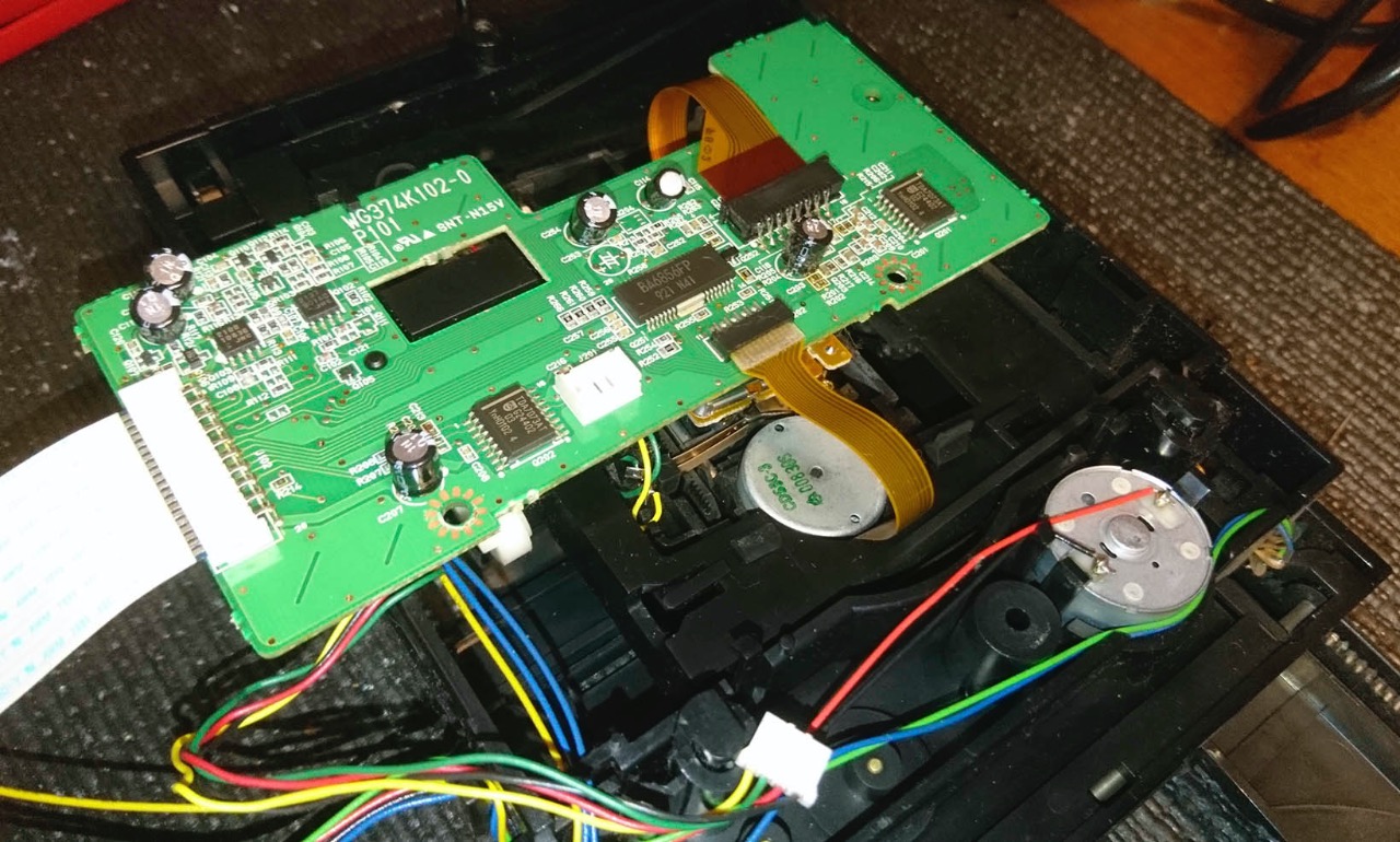

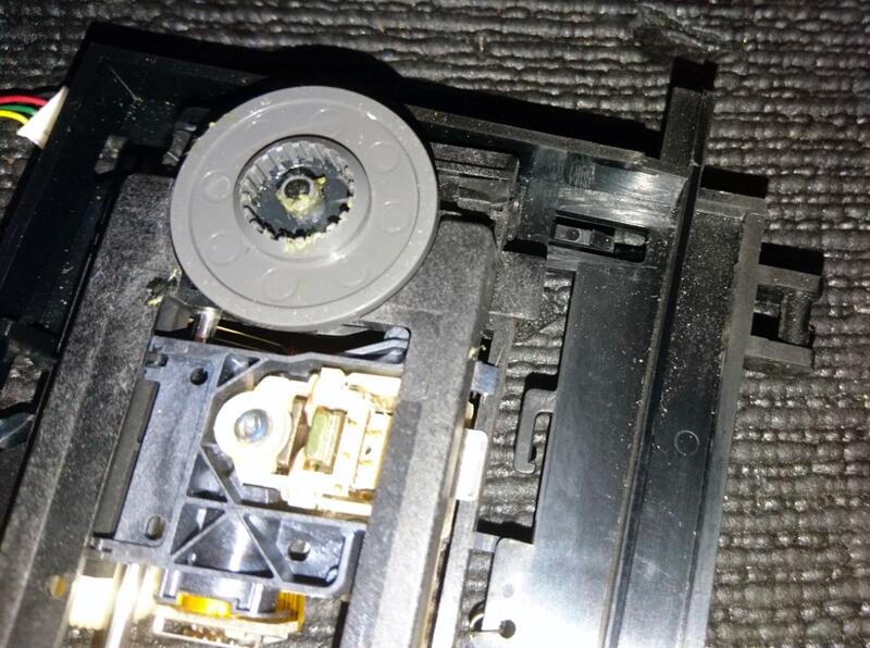

Velvet Inviato 5 Maggio 2021 Condividi Inviato 5 Maggio 2021 Il caso riguarda un lettore Marantz. Sintomi: a volte carica male il CD (il quale si sente "grattare" da qualche parte mentre gira), a volte si incastra il cassettino. Smontato il tutto, mi sono trovato davanti ad un "magnifico" accrocco di plasticone totale, con un motorino tipo Polistil a spazzole per l'avanzamento del pick-up (ah, i tempi degli swing arm qui ormai erano già lontani). L'accroccone in plastica che sostiene il pick-up a sua volta incernierato su plastica, quando il vassoio va a fine corsa viene "sollevato" da un ipertecnologico rinvio in teflon che lo spinge brutalmente verso l'alto. Le tolleranze sono nell'ordine del mezzo centimetro. Ma veniamo a noi: una volta smontata, ripulita e leggermente lubrificata tutta la meccanica con un po' di grasso siliconico nei punti strategici ho cercato di capire il busillis: alla fine ci sono arrivato. Dal perno dello spindle-motor si era completamente staccato il potente magnete che ha funzione di attrarre a se' il plattorello centratore per il CD. Così il magnete era diventato solidale al plattorello e ogni tanto indovinava il buco del CD, ogni tanto no. Ovviamente tale magnete era solo "incollato" al perno, quindi ho dovuto ricorrere sperando che funzioni, ad una colla bicomponente per tenerlo in sede (è veramente potente il magnetino). Stupisce che questa meccanica "di M" sia stata montata su prestigiosissimi lettori da 5/6000 euro tipo McIntosh od altri. Certo quando va è veloce e sicuramente efficace...Ma è un tale insulto costruttivo da meritare di essere annoverata fra i "cicciobello" dell'HiFi. Personalmente ora che l'ho vista eviterei come la peste qualsiasi lettore CD che monti questa meccanica. Perchè se anche i pick-up di ricambio si trovano, tutto il contorno del loader è veramente da piangere. 1 Link al commento https://melius.club/topic/1776-philips-vam1250-una-meccanica-cd-di/ Condividi su altri siti Altre opzioni di condivisione...

Velvet Inviato 5 Maggio 2021 Autore Condividi Inviato 5 Maggio 2021 1 ora fa, corrado ha scritto: comunque per quanto possa essere economica come meccanica, stiamo sempre parlando di Philips colei che ha inventato il CD. Avere problemi per un semplice scollamento di un magnete mi sembra veramente una caduta di stile. Non é solo il magnete. Lì le cose che possono andare storte sono potenzialmente infinite. Quando tutto si basa su plastichette sottoposte a stress di torsione e sfregamenti non ti puoi aspettare grande affidabilità. Infatti mostra tracce di interventi precedenti, evidentemente si é già guastata in passato. Faccio notare che l'unica parte in metallo di tutta la meccanica, a parte i motorini, è una (1) molla Link al commento https://melius.club/topic/1776-philips-vam1250-una-meccanica-cd-di/#findComment-71512 Condividi su altri siti Altre opzioni di condivisione...
