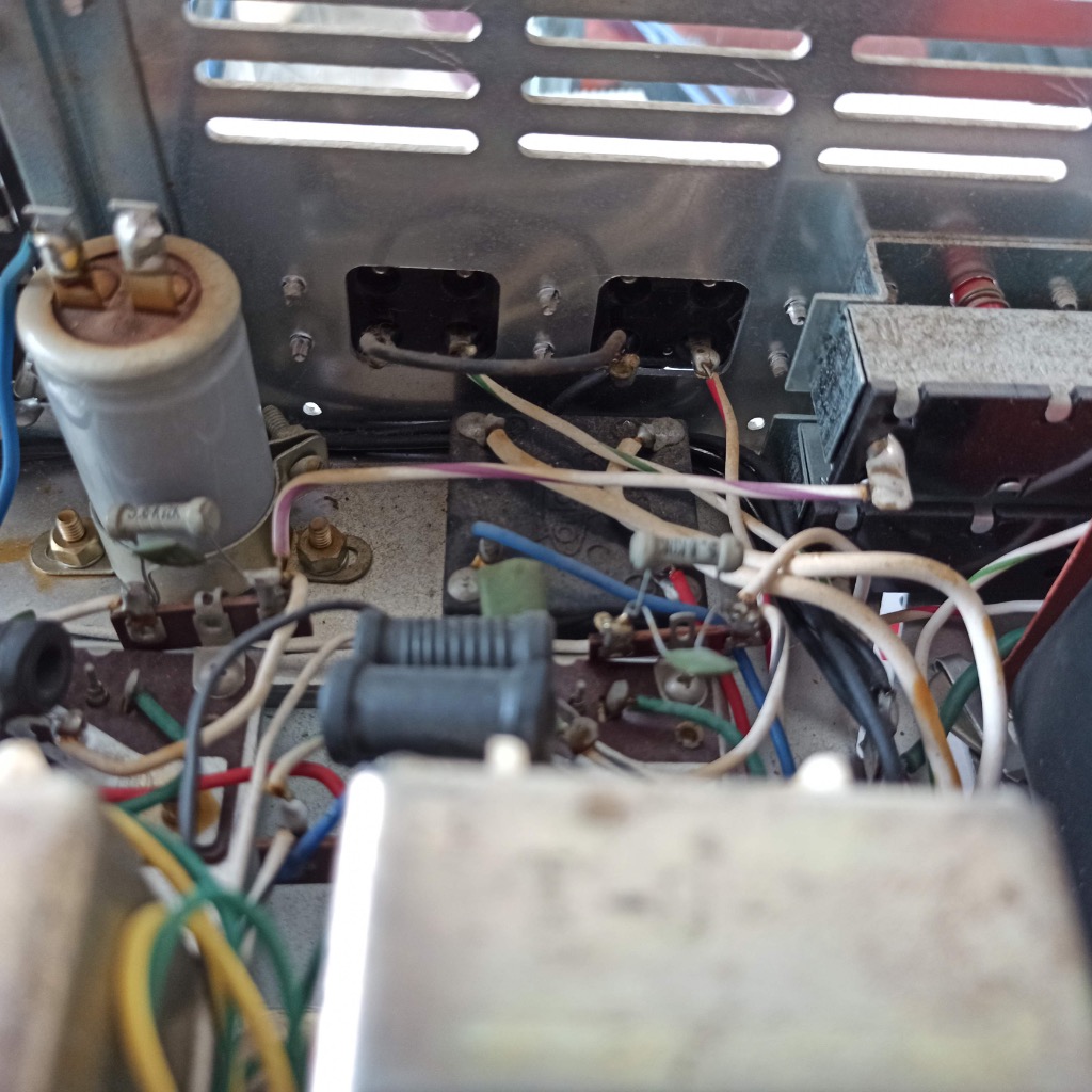

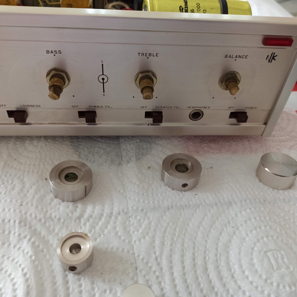

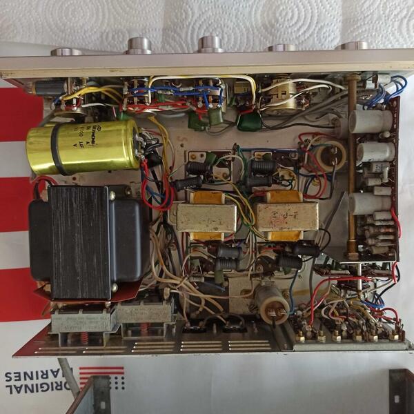

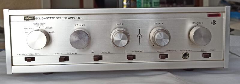

Oste onesto Inviato 6 Maggio 2021 Condividi Inviato 6 Maggio 2021 Come avevo già detto nel thread degli autoriparatori/riparatori, mi sono prefisso di rimettere in uso il vecchio amplificatore che mio padre comprò in Australia a metà degli anni 60. L'amplificatore è stato usato fino agli anni 90 e, al di là di qualche gracchio quando si spostavano interruttori e potenziometri, è sempre andato benone. Da un po' di anni è fermo e oggi dopo averlo aperto e trattato leggermente con il disossidante WD 40 detergente contatti, l'ho collegato, ma acceso fa un bel rumore di massa e funziona solo il canale di destra. Provando a spostare il selettore su mono funziona sempre quello di destra. Ho provato a collegare la sorgente un po' su tutti gli ingressi e quello che va meglio è quello chiamato Cer. ph, che sarebbe l'ingresso per il giradischi con testine in ceramica. Con questo ingresso funziona sempre la cassa destra, ma con il selettore su stereo il volume è esageratamente alto e il suono distorto, mentre su mono e rev funziona benino. Inserisco qualche foto, e vi chiedo, prima di portarlo in assistenza, se c'è qualche altra prova che posso fare io, tenendo conto che non sono un esperto. Ho anche lo schema elettrico che è riportato sul manuale d'uso. Altrimenti, mi sapreste suggerire un onesto riparatore a Bologna. Grazie a tutti Sergio Link al commento https://melius.club/topic/1813-aiuto-per-nikko-trm-40-da-resuscitare/ Condividi su altri siti Altre opzioni di condivisione...

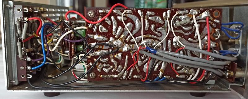

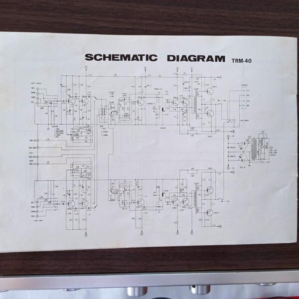

Oste onesto Inviato 6 Maggio 2021 Autore Condividi Inviato 6 Maggio 2021 Aggiungo lo schema e una foto del circuito... Link al commento https://melius.club/topic/1813-aiuto-per-nikko-trm-40-da-resuscitare/#findComment-72760 Condividi su altri siti Altre opzioni di condivisione...

Oste onesto Inviato 6 Maggio 2021 Autore Condividi Inviato 6 Maggio 2021 @78 giri grazie, come dicevo non sono un tecnico, e il variac non so nemmeno cosa sia. Ma questi ultimi problemi già li avevo rilevati l'anno scorso quando era ancora collegato al resto dell'impianto. Circa 15 anni fa ci ha messo mano un tecnico, e così a vista, di sicuro ha sostituito i due grossi condensatori, mettendo quelli gialli che si vedono sulla sinistra nella seconda foto. in questo filmato di youtube si vedono gli originali... Link al commento https://melius.club/topic/1813-aiuto-per-nikko-trm-40-da-resuscitare/#findComment-72779 Condividi su altri siti Altre opzioni di condivisione...
78 giri Inviato 6 Maggio 2021 Condividi Inviato 6 Maggio 2021 @Oste onesto I condensatori nei vecchi apparecchi sono proprio i componenti più a rischio e nel tuo c'è n'è un bel po'. È carino e sembrerebbe addirittura con dei trasformatori interstadio! La scheda verticale dovrebbe essere lo stadio phono. Non disperare, vedrai che qualcuno si farà vivo. Non si può lasciare che vada perso un tale oggettino, se non altro per motivi sentimentali. 1 Link al commento https://melius.club/topic/1813-aiuto-per-nikko-trm-40-da-resuscitare/#findComment-72786 Condividi su altri siti Altre opzioni di condivisione...
Akla Inviato 6 Maggio 2021 Condividi Inviato 6 Maggio 2021 Bell oggetto solo x gli anni che ha.la prima cosa da farsi e rimuovere i vecchi elettrolitici di alimentazione ormai decotti .poi accendilo il 90 % dei ronzii etc etc dovrebbe andarsene .perche se esauriti danno una tensione di alimentazione cosi a caso . per non fare danni ...buttare subito ... poi ne riparliamo possono esserci altri problemi sicuramente ma e' un circuito cosi semplice che non vedo problemi di sorta nel ripararlo ... la sua semplicita circiutale e' un punto di forza .. con i trasformatori interstadio e 4 transistor .7con diffusori molto efficienti dovrebbe suonare meglio di altri oggetti piu" complicati circuitalmente Link al commento https://melius.club/topic/1813-aiuto-per-nikko-trm-40-da-resuscitare/#findComment-72938 Condividi su altri siti Altre opzioni di condivisione...
Oste onesto Inviato 6 Maggio 2021 Autore Condividi Inviato 6 Maggio 2021 28 minuti fa, akla ha scritto: rimuovere i vecchi elettrolitici di alimentazione ormai decotti Sono quelli grigi montati in verticale vero? Con che tipo e marca mi consigli di cambiarli? Fermo restando che farò fare il lavoro ad un tecnico, perché di elettronica non ne capisco un tubo. Vorrei cambiare anche il cavo di alimentazione, ora c'è una spinaccia da prolunga anni 80... E per il canale sx che non si sente, che mi dici? Link al commento https://melius.club/topic/1813-aiuto-per-nikko-trm-40-da-resuscitare/#findComment-72984 Condividi su altri siti Altre opzioni di condivisione...
Akla Inviato 6 Maggio 2021 Condividi Inviato 6 Maggio 2021 Affidati ad un laboratorio e talmente semplice che la riparazione sara certs se non sei competente non fare nulla le tensioni in gioco non sono elevate come ad esempio in un ampli a tubi ma e meglio non fare se non si conosce puoi fare danni peggiori il canale muto puo essere un condensatore di bypass un transistor una saldatura fredda etc va messo sul banco e provato prima le tensioni poi con un segnale all ingresso ma prima o I condensatori filtro assolutamente. Link al commento https://melius.club/topic/1813-aiuto-per-nikko-trm-40-da-resuscitare/#findComment-73045 Condividi su altri siti Altre opzioni di condivisione...
