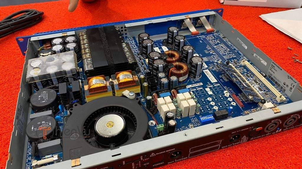

Non penso, la serie M ad esempio è tipo tribuna su misura, sotto foto serie M.
Non è che su 4cm si usino proprio ventole. Labgruppen fp10000q e fp14000 sono ventole essendo alti il doppio ma han bisogno di aria...crown ed altri pure. Diciamo che in molti ci abbiamo provato e non è facile. I classe D Power soft non ci fai nulla. Il resto ci provi, ma hai poco da sperare, spesso han bisogno di molta aria.
Amplificatori alti sui 12cm ci puoi fare qualcosa, ma non è che ventole tipo noctua a parità di portata siano molto più silenziose. Molto finali scaldano in idle, e poi volano a temperature, specie se correntosi. Che pilotino come M e K poi no.
Ad esempio labgruppen fp10000q 4x2500 lo usavo in bridge sul sub, che dire.. è molto triste rispetto M30D.
56db costanti...hai voglia di limare un take chiasso... In stanza i db devono essere sotto i 6 7...in altra stanza 30db sono già troppi. Scaldando scaldano pure l'ambiente e se chiuso e non molto ampio di finisce con il cane che si mangia la coda .
Ne provai oltre 50 finali pro...crown i tech lo lavori meglio, ma poi se lo spingi... farà chiasso.
