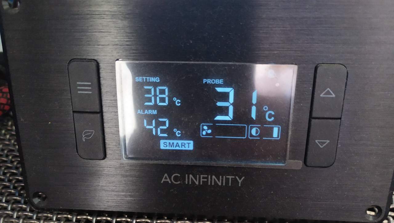

Dubleu Inviato 21 Giugno Inviato 21 Giugno @Erik il Rosso valuta di provare la serie M. M50q ha 4 canali, M30D 2 e può competere con serie K per il tuo utilizzo. Da me ho confrontato,ed ho preferito la serie M. Non avresti patemi di dover raffreddare a prove e lo scambio a costo sei li. L'infrasonico nel tuo caso è molto basso di impedenza, usando altoparlanti così e probabilmente sarà un problema, ma una valutazione all'intero sistema bassi potrebbe essere fatta. Non è facile raffreddare K togliendo il coperchio e ventilando l'intera superficie. I percorsi d'aria sono mirati e devono colpire perfettamente ciò che interessa. Poi 4 noctua da 12 15cm e finale termostatate da acinfinity possono vincere su ogni calore
Dubleu Inviato 21 Giugno Inviato 21 Giugno https://acinfinity.com/controllers/?srsltid=AfmBOoohBr7HE8y3TZDfE2rG_3lPzvFFaiEAzqRNKwdxrn-65qtG0HkH Ho la versione a tastini, temperatura case a 32 gradi costanti con 2x12 noctua su un finale 4xicepower1200as, 4x1250watt. Ci sono molte opzioni da valutare, prodotti vari ne ho provati, anche le piattaforme integrali superiori che a volte si prendono su Amazon. Se può aiutare sono ottimi sistemi per moltissimi casi. Sotto il mio 1
