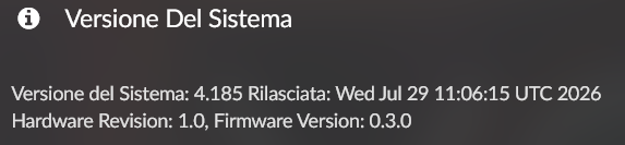

A tutti i possessori degli streamers RIVO e RIVO Plus, segnalo che da poco meno di una settimana è stata finalmente  rilasciata la dedicata nuova e migliorata release di VOLUMIO 4 - ver. 4.185
Durante l'aggiornamento, essendo una riscrittura pesante e importante del  firmware che richiede più tempo del solito, raccomando di seguire scrupolosamente l'indicazione di non spegnere e/o interrompere per nessun motivo la procedura di download e installazione, sino a completamento delle operazioni.
