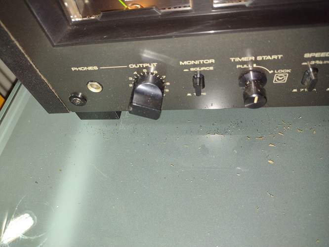

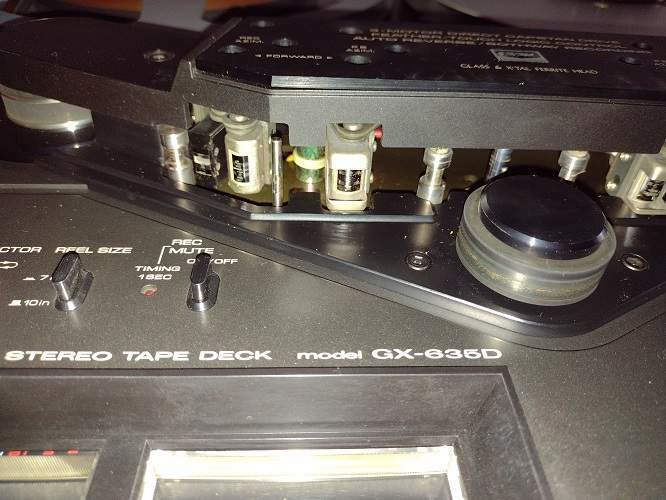

giogra Inviato 4 Febbraio 2024 Condividi Inviato 4 Febbraio 2024 Finalmente dopo circa 30 anni ho rimesso in funzione il buon vecchio Akai avendo lo spazio necessario. Ieri sera, non senza qualche apprensione decido di accenderlo ....tutto bene ,si illuminano i Vu-meter e odo il rumore del motore del capstain che si mette in rotazione. A quel punto monto il primo nastro che possiedo ,un Ampex Grand Master 3600 Feet ,con mia grande sorpresa noto che la macchina non fa una piega,tutte le funzioni sono ok,ma c'è un piccolo problema......il nastro magnetico. La registrazione risale al 1982 quindi l'età del nastro è piu' o meno quella , riesco ad ascoltare chiaramente solo alcuni minuti dopo di che percepisco chiaramente un abbassamento delle frequenze piu' alte , ma decido di proseguire affascinato dalla rotazione delle bobine mentre affiorano nella mia mente i ricordi sulle note di "Prove di Volo" di Goran Kuzminac. Dopo una mezzoretta il suono è basso e tagliato sugli alti ,fermo la macchina e mi accorgo (come pensavo) che le testine sono imbrattate dei residui del nastro. Che fare? Link al commento https://melius.club/topic/18451-il-degrado-temporale-del-nastro-magnetico/ Condividi su altri siti Altre opzioni di condivisione...

oscilloscopio Inviato 4 Febbraio 2024 Condividi Inviato 4 Febbraio 2024 @giogra E' il nastro che è "Sticky" caratteristica di alcuni Scotch e Ampex tra cui il Grand Master. Pulisci le testine ed il percorso nastro con alcol isopropilico (tranne che sulla gomma del pinch roller dove è meglio usare detergente neutro e non schiumoso, e prova con un altro nastro, vedrai che se li hai ben tenuti non ci saranno problemi. Link al commento https://melius.club/topic/18451-il-degrado-temporale-del-nastro-magnetico/#findComment-1097699 Condividi su altri siti Altre opzioni di condivisione...

Membro_0022 Inviato 5 Febbraio 2024 Condividi Inviato 5 Febbraio 2024 @giogra Mi associo a quelli che ti hanno detto "butta il nastro". LA pulizia delle testine e delle guide (importante: controlla con cura TUTTI i punti dove passa il nastro) non sarà facilissima, probabilmente il classico alcool isopropilico non ce la farà e sarà necessario usare l'acetone. Occhio a non toccare con l'acetone le parti in plastica e gomma, in particolare pinch roller e rulli laterali; su testine e altre parti metalliche puoi andare tranquillo. Link al commento https://melius.club/topic/18451-il-degrado-temporale-del-nastro-magnetico/#findComment-1098349 Condividi su altri siti Altre opzioni di condivisione...
