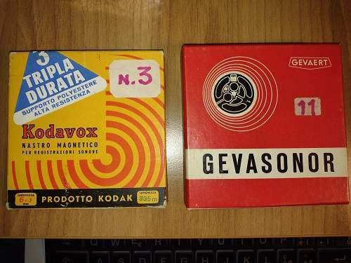

giogra Inviato 6 Febbraio 2024 Autore Condividi Inviato 6 Febbraio 2024 L'LPR 35 è consigliato per registrazioni a bassa velocità non capisco il perchè, io ho sempre registrato a 19 cm/sec per garantire la massima qualità ,ma è pur sempre un nastro col dorso trattato. Certo sarebbe nuovo ,quindi è poco probabile che a breve dia problemi. @dipparpol L'usato mi lascia perplesso ,potrebbe essere soggetto al fenomeno sticky. Senza volerlo ho scoperchiato il vaso di Pandora del degrado dei supporti audio nel tempo. Per fortuna non tutti i tipi di nastro hanno avuto questo difetto, infatti conservo in perfetto stato dei vecchi nastri audio su bobine da 4" che mio padre utilizzava su un altrettanto vecchio magnetofono CGE sui quali sono incise le poesie di quando ero bambino...1966 Link al commento https://melius.club/topic/18451-il-degrado-temporale-del-nastro-magnetico/page/2/#findComment-1100374 Condividi su altri siti Altre opzioni di condivisione...
