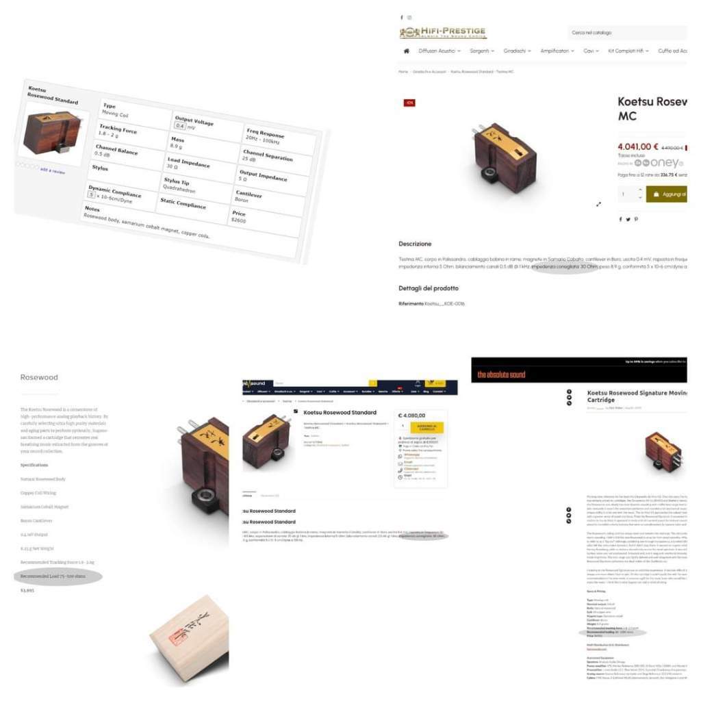

Purtroppo la prova è da rifare completamente con livelli differenti di impedenza per la Koetsu Rosewood... già, ma quali??? Vi posto le immagini dei vari importatori e di Vinylengine che dichiarano valori raccomandati fra i più disparati e addirittura The Absolute Sound che si spinge fino a 1000 ohm !!!  A questo punto vale la pena di azzerare tutte le linee guida per il calcolo dell'impedenza di carico a partire dall'impedenza interna di un pickup???? A voi l'ardua sentenza. Intanto gustatevi questi assurdi e controversi consigli e se c'è qualcuno che ne sa qualcosa di più si faccia avanti. Io la mia Supex 900 l'ho sempre caricata a  impedenze bassine, a parte che avendo il suo Trafo non mi sono mai posto il problema.... Ringrazio a questo punto Pino Maselli per il suo commento "illuminante" sul gruppo FB Koetsu Users. Ora carico la Rosewood a 500 ohm e poi a 1000 vi terrò informati.

Ma non ti piaceva la Koetsu come suonava nel video? Considerare i vari " assurdi e controversi " consigli gia' la dice tutta e dimostra che nascono da preferenze soggettive , e che quindi non valgono universalmente per tutti. Ma la Casa Madre cosa " prescrive " come carico ottimale per far si che le sue testine suonino secondo il carattere per come le hanno pensate e volute ?
Anche perche' , a mio parere , una testina va  scelta e presa per le sue caratteristiche sonore e le Koetsu ne hanno di carattere. Se la vanno a caricare con diverse opzioni vuol dire che si cerca di variare , di renderla piu' aperta , piu' o meno brillante a seconda delle preferenze , quindi vogliono le Koetsu ma le vogliono poi in qualche modo modificare allontananandole dalle loro caratteristiche precipue.
Nel video , anche se sentito velocemente , percepisco chiaramente la differente impostazione sonora delle due testine , la Koetsu piu' piena e rotonda , la Dynavector piu' aperta e brillante. Ma la Koetsu mi pare piu' congeniale nel riprodurre quel bellissimo pezzo , gli conferisce il giusto pathos , molto emozionale. E nonostante la sua riproduzione e' piu' totonda e piena mi sembra anche meglio dettagliata e veritiera/reale , e pure i piatti della batteria suonano piu' focalizzati ed armonici.  Quando alla Dynavector hai abbassato il carico , ovviamente il suono e' divenuto meno brillante...ma...anche se piu' simile alla Koetsu , ha perso smalto , e' divenuta " pallida " rispetto alla Koetsu , direi fiacca , ed e' diminuito anche il livello di uscita ( probabilmente dovuto anche ad un diverso guadagno del pre fono ).

@iBan69 Tranquillo, la rifaccio con stesso trafo e pre fono e stesso braccio... era solo per rimarcare l'incredibile differenza che, una testina BRILLANTE come la Dynavector, presenta se si sbaglia l'impedenza; tuttavia i commenti anche su FB mi hanno dimostrato che non è stato compreso. O meglio, non sono stato capace di fare il bravo comunicatore. Adesso appena ho tempo rifaccio tutta la prova con impedenze più alte per la Koetsu; suona meglio a 250-500 ohm

Non mi sembra di avere scritto che non mi piace... ho solo rimarcato il fatto che le indicazioni di differenti importatori e siti sono molto differenti; e questo non è un segno di serietà...
fra i 75 e i 1000 ohm ... capirai che indicazione.... E comunque proviene dagli USA, dopo Fukushima....

Concordo. Sto frequentando un interessante gruppo FB che si chiama "Koetsu Users", a me sembra frequentato da gente molto esperta e soprattutto "tranquilla" non aggressiva. La maggior parte di questi, tutti stranieri, sostiene che i canonici 30 ohm ai quali andrebbe caricata in effetti una testina con impedenza interna di 5 ohm, non sono così tassativi e che il gusto personale dovrebbe prevalere (essendo l'HI-FI un'attività ludica, concordo anche con questo attenggiamento), tuttavia è controverso che da più campane vengano indicazioni di 30 ohm, 75-500 ohm e addirittura 1000 ohm (The Absolute Sound)...

Io ho sempre caricato le Supex e Koetsu al valore consigliato da Vinylengine e/o calcolandolo secondo l'impedenza interna moltiplicata x 10 (circa) com'è consuetudine. Tuttavia nel gruppo Koetsu Users di FB molti si sono stupiti dei 30 ohm , proprio perché sul sito koetsu c'è scritto da 75 a 500 ohm.... E se lo scrive la Koetsu USA.....
