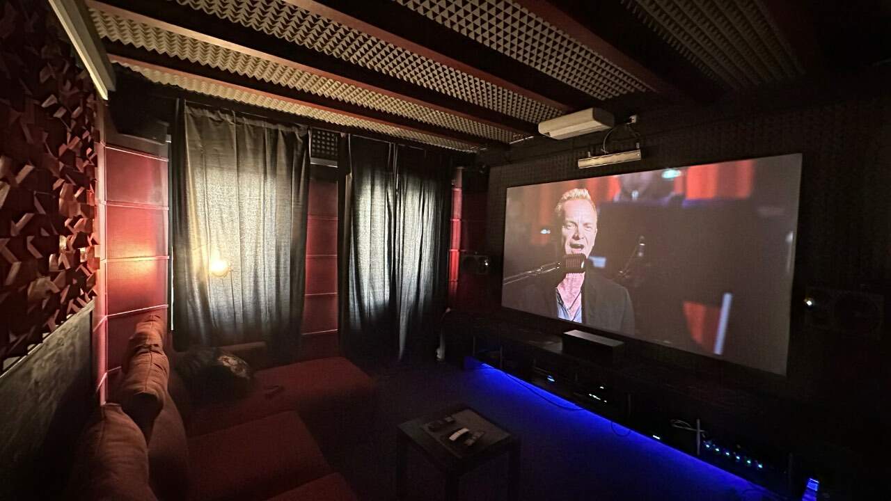

Forse decidessi di destinare un locale della casa al solo ascolto, cosa che pur potendola fare, sono assai restio per non dire contrario, ma trasformare un ambiente della casa in una sorta di saletta da pizzeria altoatesina, anche no!:classic_biggrin:
Sinestesia, non sottovalutiamola.
https://melius.club/topic/18701-il-limite-%C3%A8-la-stanza/page/10/#findComment-1116004

Come avevi chiamato la mia sala di ascolto? Casualità....."Bunker" :classic_laugh::classic_laugh:
https://melius.club/topic/18701-il-limite-%C3%A8-la-stanza/page/10/#findComment-1116010
