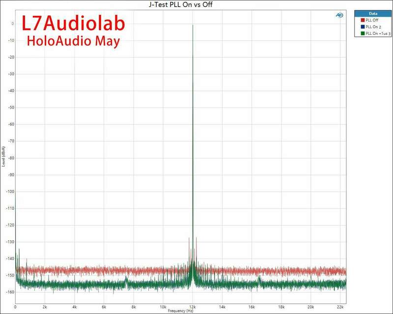

Nerodavola62 Inviato 4 Marzo 2024 Condividi Inviato 4 Marzo 2024 @Andrea Mori Ciao Andrea, seguo con interesse il thread e approfitto della pausa per una domanda: un amico possiede con soddisfazione il fratellino Holo cyan 2, che pur essendo una versione sensibilmente semplificata del May mi dice offra prestazioni soddisfacenti. Ci sai dire qualcosa al riguardo ? Grazie, mauro Link al commento https://melius.club/topic/18761-anatomia-di-un-dac-anzi-di-molti-dac/page/54/#findComment-1131167 Condividi su altri siti Altre opzioni di condivisione...

Andrea Mori Inviato 4 Marzo 2024 Autore Condividi Inviato 4 Marzo 2024 29 minuti fa, Nerodavola62 ha scritto: @Andrea Mori Ciao Andrea, seguo con interesse il thread e approfitto della pausa per una domanda: un amico possiede con soddisfazione il fratellino Holo cyan 2, che pur essendo una versione sensibilmente semplificata del May mi dice offra prestazioni soddisfacenti. Ci sai dire qualcosa al riguardo ? Grazie, mauro Dalle descrizioni e foto che ho trovato in rete sembra che implementi parecchia della tecnologia utilizzata nel May. Probabilmente l'unica cosa diversa è che non implementa la calibrazione adottata dal May, e questo potrebbe spiegare perché alle misure esprime una gamma dinamica inferiore allo stesso. Mi sembra comunque un buon prodotto. 1 Link al commento https://melius.club/topic/18761-anatomia-di-un-dac-anzi-di-molti-dac/page/54/#findComment-1131199 Condividi su altri siti Altre opzioni di condivisione...
