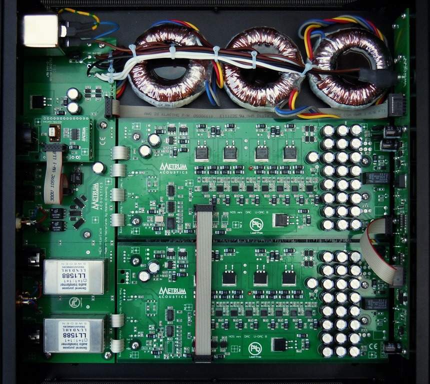

Andrea Mori Inviato 13 Marzo 2024 Autore Condividi Inviato 13 Marzo 2024 20 minuti fa, pro61 ha scritto: @Andrea Mori L'ultimo è quello di Erno Borbely? Esatto, proprio il suo. Link al commento https://melius.club/topic/18761-anatomia-di-un-dac-anzi-di-molti-dac/page/74/#findComment-1139827 Condividi su altri siti Altre opzioni di condivisione...

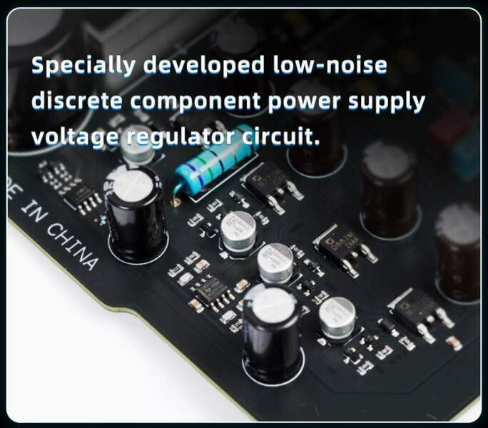

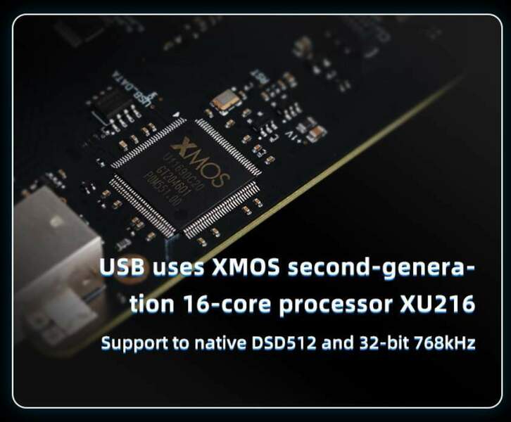

Andrea Mori Inviato 13 Marzo 2024 Autore Condividi Inviato 13 Marzo 2024 La descrizione delle tecnologie (o almeno una parte di esse) utilizzabili in un DAC PCM R2R (alcune sono applicabili ai DAC sigma-delta) può considerarsi conclusa, a meno che ci siano altre domande. Quindi adesso descriverò come buona parte delle tecnologie che ho descritto è stata implementata nel primo DAC che ho preso a riferimento, il May di Holo. Nell'immagine allegata sono visibili alcune sezioni delimitate da rettangoli rossi, ognuna di esse (più o meno) rappresenta l'implementazione dei una o più tecnologie che ho descritto finora. Il rettangolo denominato ingressi contiene la parte di circuito necessaria ad interfacciare le varie sorgenti disponibili, quali USB, S/PDIF coassiale e ottico, AES/EBU e HDMI/LVDS. Questa sezione, ossia quello che ho chiamato dominio temporale della sorgente, è separato dalle altre per evitare che il rumore in ingresso raggiunga gli stadi successivi. Presumo sia stato implementato anche un isolamento galvanico, ma non ne ho la certezza poiché le foto e la documentazione che ho trvato in rete non lo chiariscono. Immediatamente sotto agli ingressi c'è una sezione che svolge tutta una serie di funzioni nel dominio digitale. In primo luogo è stato implementato un buffer FIFO che lavora in un dominio temporale diverso da quello delle sorgenti, in modo da evitare interazioni di qualsiasi genere con le stesse. Il buffer FIFO si avvale dei propri oscillatori fissi, uno per ogni famiglia di frequenza di campionamento, per creare il nuovo dominio temporale indipendente. Questo circuito provvede al reclocking dei segnali, ossia li rigenera sincronizzandoli con gli oscillatori locali. Infine, nella stessa sezione è presente un FPGA che si occupa del sovra-campionamento, evidentemente un sistema proprietario implementato nel firmware da Holo, che presumibilmente si avvale di filtri digitali FIR. Infine c'è la sezione delle alimentazioni della parte digitale contenuta nel proprio rettangolo, ben separata da quella che alimenta la sezione di conversione in analogico. Anche questo per evitare qualsiasi interazione. A sinistra in basso c'è la parte di conversione vera e propria. Come si può vedere questa è stata implementata con componenti discreti anziché utilizzare un chip DAC monolitico pronto all'uso. La rete resistiva utilizza l'architettura sign-magnitude che ho descritto, ed è segmentata in due sezioni: i primi MSB sono decodificati in modo unario (a termometro), mentre i rimanenti LSB sono decodificati con la classica rete R2R. Ogni resistenza del ladder è pilotata da un singolo flip-flop, in modo da evitare interazioni con le altre porte logiche. Infine, sulla scheda di conversione, è presente un altro FPGA, che si occupa del sistema di calibrazione della rete resistiva implementato da Holo. Nel rettangolo rimanente si trovano: il filtro passa-basso analogico (che sembrerebbe assai blando), lo stadio di uscita e le alimentazioni delle sezioni analogiche. Tutto questo è realizzato a componenti discreti, sia il filtro, quanto lo stadio di uscita (in classe A), ed anche i regolatori di tensione. Nessuno di questi circuiti si avvale di amplificatori operazionali. Holo ha curato un minimo anche l'isolamento dalle radiazioni EMI/RFI, implementando delle barre di alluminio che corrono lungo tutto il telaio, e quindi fungono da schermo dato che separano la parte digitale da quella analogica. La notevole quantità di tecnologie implementate da Holo sembra dargli ragione anche dal punto di vista delle misurazioni, come si evince dalle misure al link che avevo già postato e che indico di nuovo Holo May ASR misure Link al commento https://melius.club/topic/18761-anatomia-di-un-dac-anzi-di-molti-dac/page/74/#findComment-1140041 Condividi su altri siti Altre opzioni di condivisione...

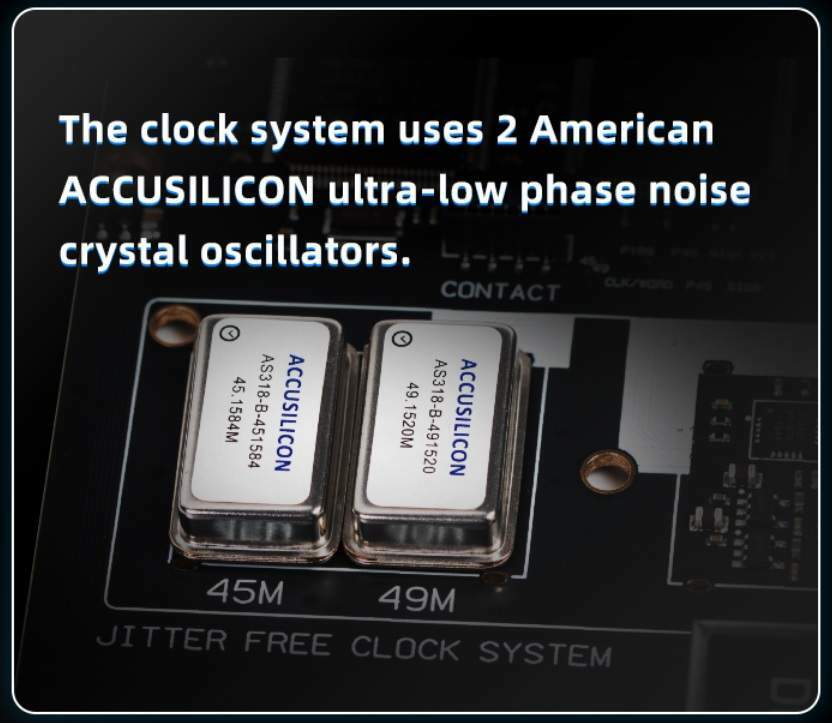

gfm Inviato 13 Marzo 2024 Condividi Inviato 13 Marzo 2024 Il buffer FIFO si avvale dei propri oscillatori fissi,.. mi sembra strano che siano oscillatori fissi. Potrebbe funzionare per l' USB che e' asincrono, ma non ad es. con l'S/PDIF. Fatalmente ci sarebbe overflow o underflow della FIFO. Link al commento https://melius.club/topic/18761-anatomia-di-un-dac-anzi-di-molti-dac/page/74/#findComment-1140054 Condividi su altri siti Altre opzioni di condivisione...
Andrea Mori Inviato 13 Marzo 2024 Autore Condividi Inviato 13 Marzo 2024 4 minuti fa, gfm ha scritto: Il buffer FIFO si avvale dei propri oscillatori fissi,.. mi sembra strano che siano oscillatori fissi. Potrebbe funzionare per l' USB che e' asincrono, ma non ad es. con l'S/PDIF. Fatalmente ci sarebbe overflow o underflow della FIFO. Posso assicurarti che non c'è overflow o underflow poiché ho fatto anch'io un'implementazione del genere e non è mai accaduto. Ci sono un po' di trucchi che possono essere utilizzati per evitarlo, dall'utilizzare una SRAM abbastanza capiente, all'implementare un algoritmo che riporta il buffer a metà capienza ogni volta che viene rilevato il silenzio musicale. Questo genere di buffer sono utilizzati anche in altri apparecchi commerciali. Link al commento https://melius.club/topic/18761-anatomia-di-un-dac-anzi-di-molti-dac/page/74/#findComment-1140062 Condividi su altri siti Altre opzioni di condivisione...
gfm Inviato 13 Marzo 2024 Condividi Inviato 13 Marzo 2024 mah... ho dato un'occhiata in rete e sembra che su Holo May ci sia un Crystek CVHD-957, che e' un VCXO, quindi non un oscillatore fisso. Link al commento https://melius.club/topic/18761-anatomia-di-un-dac-anzi-di-molti-dac/page/74/#findComment-1140078 Condividi su altri siti Altre opzioni di condivisione...
Andrea Mori Inviato 13 Marzo 2024 Autore Condividi Inviato 13 Marzo 2024 5 minuti fa, gfm ha scritto: mah... ho dato un'occhiata in rete e sembra che su Holo May ci sia un Crystek CVHD-957, che e' un VCXO, quindi non un oscillatore fisso. Dall'immagine non riesco a capirlo, di sicuro ce ne sono due, uno per ogni famiglia di frequenza di campionamento. A parte questo ti posso garantire che con il mio buffer FIFO, basato su un FPGA ed una SRAM da 8Mbit, non ho mai riscontrato problemi del genere. Link al commento https://melius.club/topic/18761-anatomia-di-un-dac-anzi-di-molti-dac/page/74/#findComment-1140084 Condividi su altri siti Altre opzioni di condivisione...
