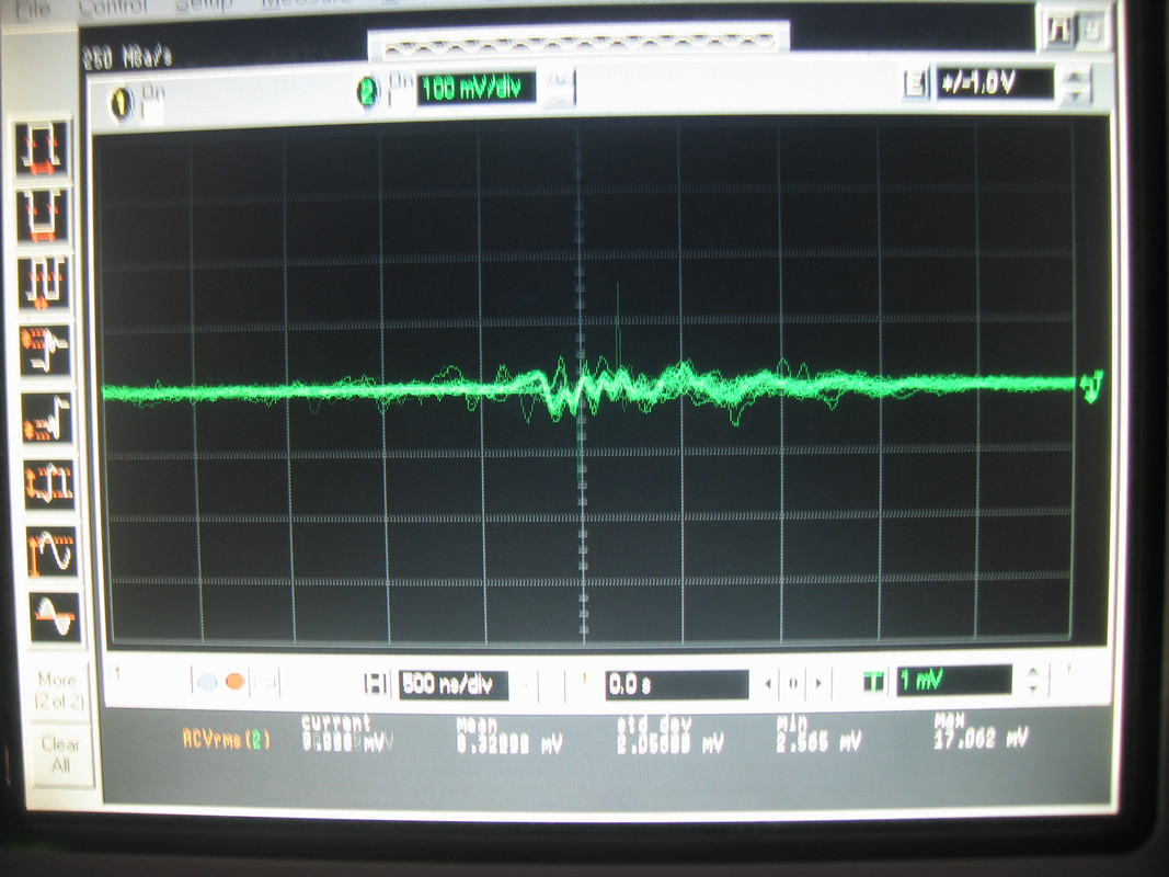

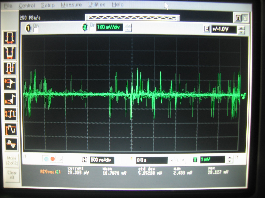

Da intona a mutec, che utilizzo.
Quantomeno, anche se non avverti differenze poichè ci sarebbe da analizzare il segnale post conversione del DAC, l'intona realmente il noise ripple lo abbassa vistosamente
SENZA INTONA
CON INTONA
Avevo visto le tue misurazioni e so che funziona, come immagino anche mutec che implementa l'isolamento galvanico sulla usb tra le altre cose che può fare.
Non sono aggeggi inutili, il fatto è che l'effetto io non lo sento ma questo è contestuale alle mie orecchie e ai componenti che uso.

ilmisuratore
Mica tanto "alle tue orecchie"
Dipende da come filtra il DAC le spurie in ingresso
Se a monte entra piu noise ripple dalla USB, non è detto che il segnale convertito ne risenta in modo apprezzabile :classic_smile:
Come dire: teoricamente è meglio eliminare il residuo, ma praticamente dipende dal DAC per come lo gestisce
