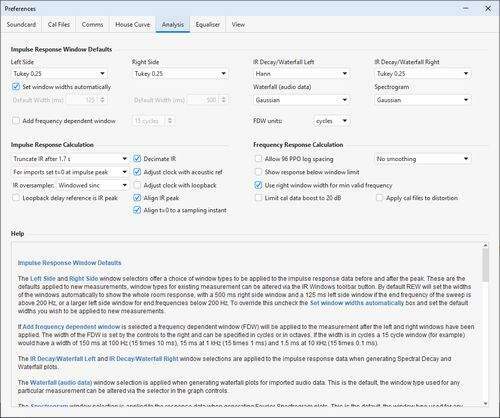

La finestratura cui faccio riferimento è la FDW (Frequecny Dependent Window)
La imposti solo nelle preferenze (schermata sotto) oppure anche nella schermata dell'impulso ?

15 ore fa, Ligo ha scritto:
Se non ricordo male nella schermata dell'impulso.
Allora penso che ti riferisci a questo.
Però non capisco perché consigli di fare due correzioni. Con un valore di windowing elevato hai una correzione più precisa anche sui bassi. Se è troppo elevato avrai preringing su un filtro a fase lineare, motivo per cui Dirac usa un valore basso (8 se non sbaglio), ma su un filtro a fase minima più è alto e meglio è.
Forse ti riferisci all'utilizzo di REW per creare filtri a fase lineare direttamente utilizzabili, e senza intervenire successivamente sulla fase in Rephase ?
Un valore elevato porta a correggere anche le riflessioni alle alte.
Nom è una buona pratica per due motivi
Alle alte la situazione è caotica per via del comb filtering se tiri dentro le riflessioni e correggerla è quantomeno inutile se non dannoso,
Studi indicano che alle alte avvertiamo più il suono diretto che il riflesso.
Il consiglio di allargare la finestratura per la correzione alle basse è volto a essere più sicuri di visualizzare le risonanze, che sono eccitate quando le riflessioni hanno completamente interagito con il suono riflesso e tra di loro.
