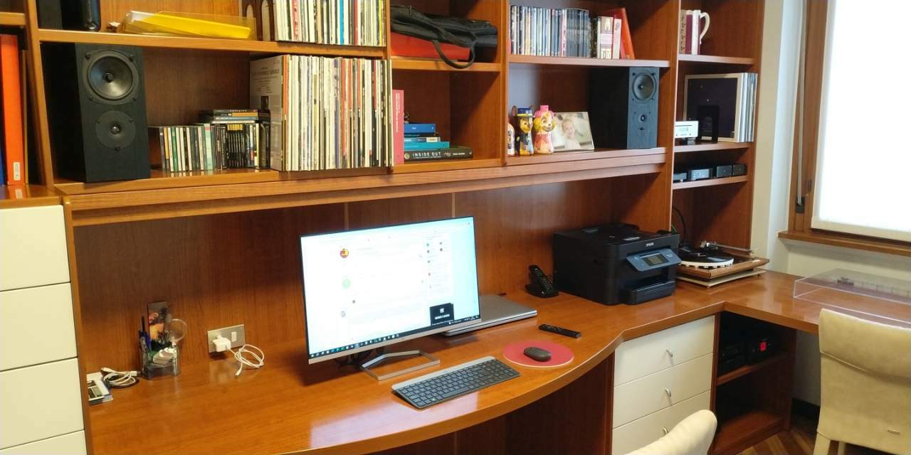

Chiedo un vostro consiglio: per forza di cose nel mio studio i diffusori devono essere inseriti in una libreria, non ho altro spazio. Attualmente ho dei Rega RS1 che suonano molto bene, forse perchè sono stati concepiti proprio per essere dei veri bookshelf. Come vedete le LS3/5 in libreria? Ho provato diversi anni fa delle Rogers e l'esperimento non ha funzionato forse a causa di una amplificazione poco potente. Ora ho pre e finale Nuprime della serie 9X, ne può valere la pena? Prima di provare vorrei avere un vostro consiglio.

Ho avuto le Rega RS1 proprio a scaffale, in quella sistemazione sono quasi inimitabili e vanno alla grande, come dicevi anche "per progetto"... vedo abbastanza bene una ls in quella posizione se la scena e la profondità non sono una priorità,ma credo che siano un po più esigenti in fatto di accoppiamenti delle ottime Rega e andrebbe fatta una prova. Potresti guadagnare in "coerenza e dettaglio"

Male! devono avere aria intorno e per rendere al meglio, stand molto sordi.
Piuttosto per stare sul genere, prenderei in considerazione le Linn Kan prima serie, quelle in sospensione pneumatica, nate per stare praticamente a parete.

@Eugenio_Fen dalla foto vedo due problemi di sistemazione dei diffusori:
1 sono troppo alte devi ascoltare da in piedi se stai seduto sono circa mezzo metro sopra le orecchie così senti più suono riflesso che diretto oltre la scena sonora al piano di sopra
2 sono abbastanza vicino alla parete dietro con poco senso della profondità
Io proverei in mancanza di un posizionamento su piedistalli almeno di metterle al piano di sotto una al posto della stampante al limite del mobile più avanti che si può e l'altra corrispondente a sinistra del monitor sempre in linea con il mobile più avanti possibile,
