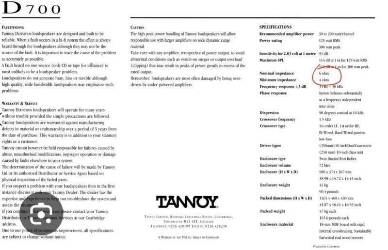

FedeZappa Inviato 30 Marzo 2024 Condividi Inviato 30 Marzo 2024 @geppone88 Ciao, però confrontare un integrato come l’einstein a un finale (densen) attaccato ad un dac senza pre è un confronto impari. dubito che in presenza di un catena completa densen (es con anche un b200) il buon integrato possa risultare vincente… @long playing Per dovere di cronaca, le d700 non sono facili da pilotare come la stragrande maggioranza delle Tannoy. Sono dichiarate a 3 ohm minimi e non si trovano misure, o perlomeno non sono riuscito a trovarle, quindi è probabile che possano scendere ancora di più (spesso i dati dichiarati sono ottimistici) e per ampi intervalli di frequenze, senza contare le eventuali rotazioni di fase, quasi mai misurate, figuriamoci dichiarate. Link al commento https://melius.club/topic/19289-cambio-testina-e-cavo-segnale-revox-b795/page/2/#findComment-1157797 Condividi su altri siti Altre opzioni di condivisione...
long playing Inviato 30 Marzo 2024 Condividi Inviato 30 Marzo 2024 @FedeZappa 39 minuti fa, FedeZappa ha scritto: Per dovere di cronaca, le d700 non sono facili da pilotare come la stragrande maggioranza delle Tannoy. Sono dichiarate a 3 ohm minimi e non si trovano misure, o perlomeno non sono riuscito a trovarle, quindi è probabile che possano scendere ancora di più Sicuramente. Sono stato un po' superficiale considerando senza conoscerle bene le D700 alla stregua delle classiche Tannoy con il classico unico componente dual concentric...quelle " vere " secondo me. Sono andate a vederle ora ed ho letto dichiarati un'impedenza nominale di 6 ohm con un minimo di " 4 " ohm ( non 3 ma comunque basso , valori diversi e piu' bassi rispetto alle " vecchie " Tannoy classiche . Inoltte ne ho letto essere un carico piuttosto " reattivo " : Link al commento https://melius.club/topic/19289-cambio-testina-e-cavo-segnale-revox-b795/page/2/#findComment-1157803 Condividi su altri siti Altre opzioni di condivisione...
FedeZappa Inviato 31 Marzo 2024 Condividi Inviato 31 Marzo 2024 @long playing hai ragione tu, non so perché diversi siti non ufficiali riportano 3 ohm di minima. Link al commento https://melius.club/topic/19289-cambio-testina-e-cavo-segnale-revox-b795/page/2/#findComment-1158017 Condividi su altri siti Altre opzioni di condivisione...

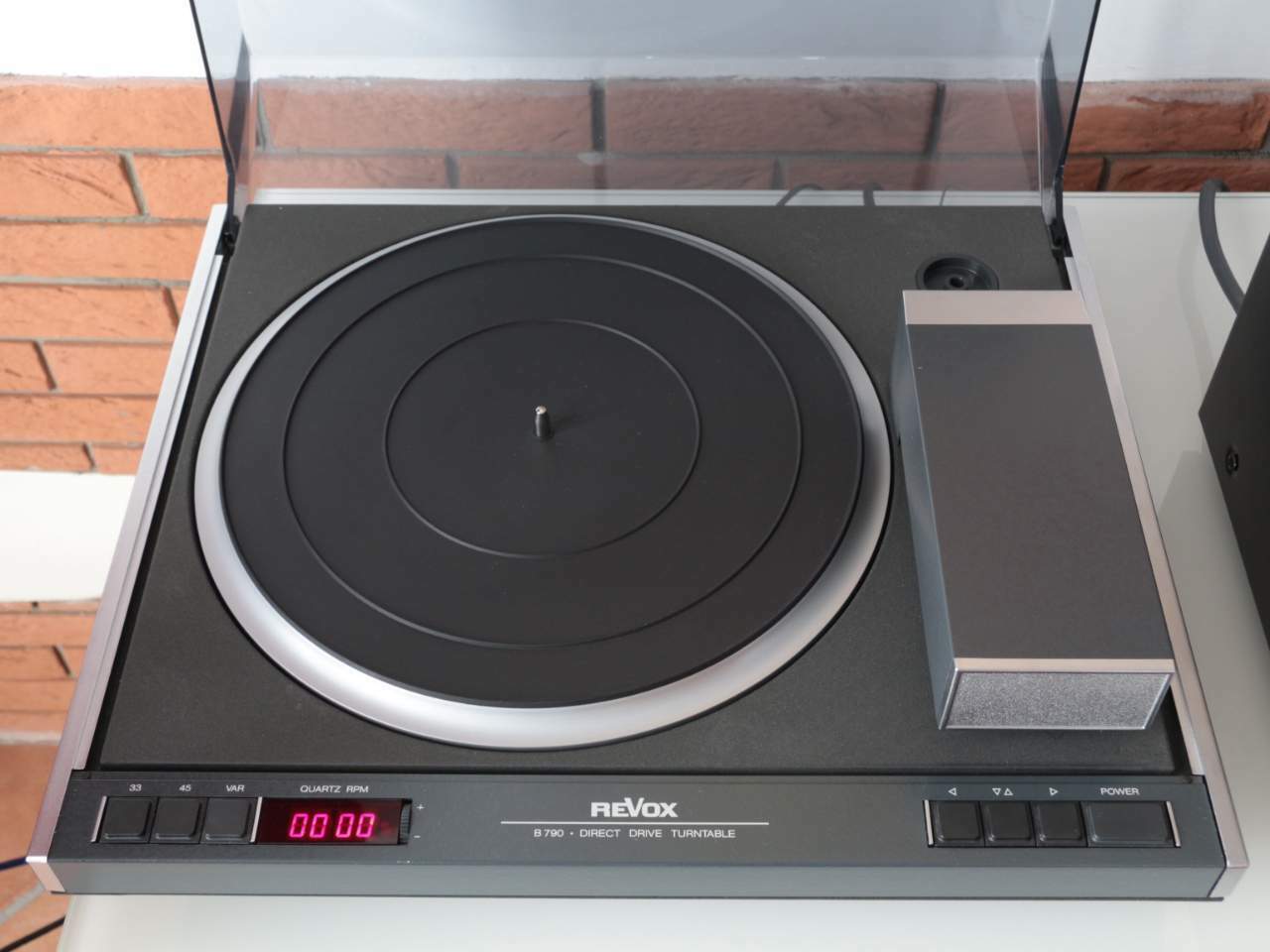

martin logan Inviato 8 Aprile 2024 Condividi Inviato 8 Aprile 2024 Occhio al cambio testina perché non è semplicissimo, hanno rifatto il kit per adattare le varie testine. Sul mio B790, acquistato in Svizzera da un collezionista Revox, c'era una Ortofon M20 (non ricordo la versione), suonava molto bene e ho sempre tenuto quella fino alla vendita del giradischi. https://mrstylus.com/en/product/cartridge-mounting-kit-for-revox/ Qui si parla di alcune scelte di testina nuove e vintage: https://forum.audiogon.com/discussions/cartridge-recommendation-for-revox-tangential-tracking-turntable 1 Link al commento https://melius.club/topic/19289-cambio-testina-e-cavo-segnale-revox-b795/page/2/#findComment-1165348 Condividi su altri siti Altre opzioni di condivisione...
