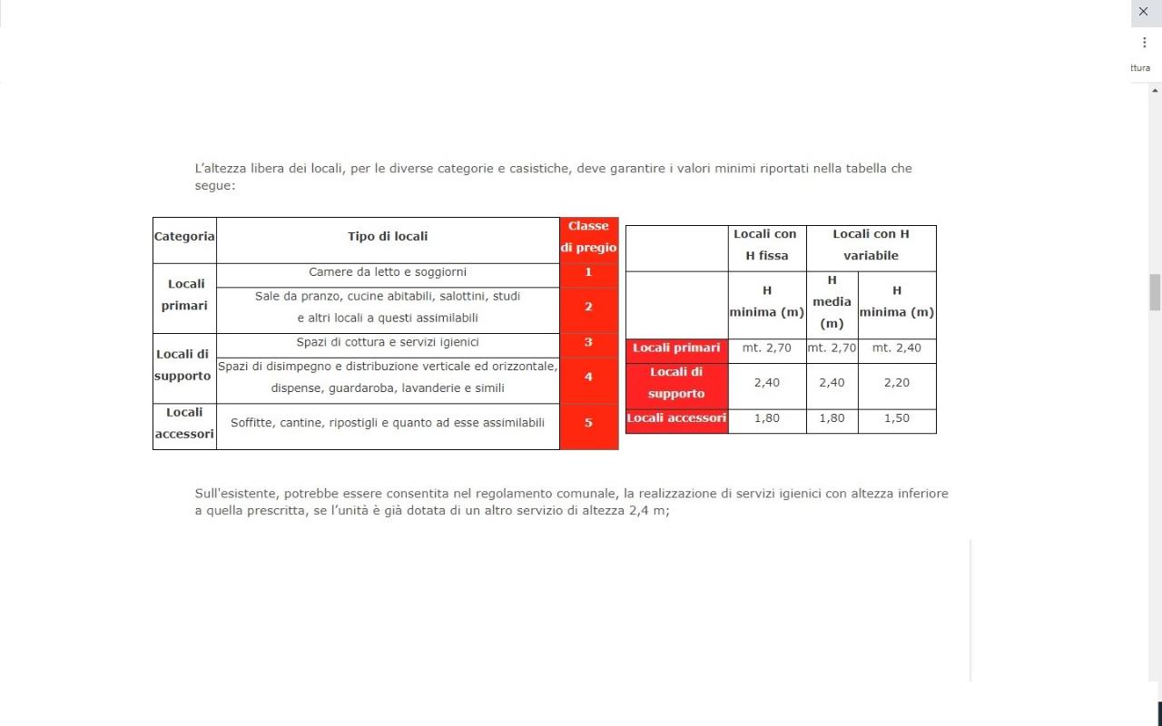

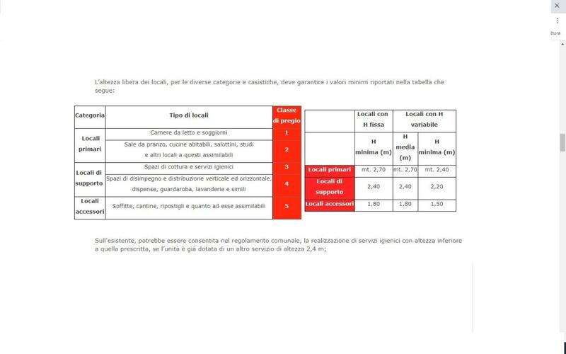

Il 20/3/2021 at 18:41, lufranz ha scritto:
Il 20/3/2021 at 13:43, artepaint ha scritto:
ho uno scantinato di 190 cm non sanabile perchè inferiore a 230 cm
E' per questo che non posso sanarlo nemmeno io (220 cm).
L'unica possibilità è abbattere tutto e riportare il seminterrato allo stato originario.
@lufranz ...anche il mio seminterrato è alto 220 cm. Ma è nato cosi- Vuoi dire che non sono in regola?
https://melius.club/topic/193-bonus-110-tutti-gli-step-day-by-day-in-diretta/page/8/#findComment-20785
Chi acquista(o costruisce ex novo)un appartamento con un seminterrato sotto i 2,40m,sà benissimo(ma IMHO fa finta di non saperlo)che non è abitabile, ma porchissima la miseria, ma un geometra(il minimo) in ambo i casi ci deve essere,anche se ha preso ieri il diploma sono le prime nozioni fondamentali sapere le metrature per l abitabilità.Il bello del "fai da tè"
https://melius.club/topic/193-bonus-110-tutti-gli-step-day-by-day-in-diretta/page/8/#findComment-21400

18 ore fa, Jack ha scritto:
se è un locale accessorio sei in regola. Se ci ha fatto bagni, taverne et similia no
@Jack Poi leggo Comunque il seminterrato è costituito dal garage e da una piccola cambusa. Sempre in fase di costruzione ( e quindi è tutto regolare e risulta sulla pianta della casaa) il garage è stato diviso (troppo grande) e se ne è ricavata una stanza-taverna che sarebbe da dove stò scrivendo ora ed è la mia stanza hobby ... la Bat-caverna insomma...
https://melius.club/topic/193-bonus-110-tutti-gli-step-day-by-day-in-diretta/page/8/#findComment-22243
@bost non sei in regola secondo me. C’è una tabellina nella pagina linkata molto semplice che elenca le tipologie e l’altezza minima.
Vedo ora che è stata incollata da artepaint.
Una taverna non è sicuramente locale accessorio, se ben camuffata potrebbe essere locale di supporto
https://melius.club/topic/193-bonus-110-tutti-gli-step-day-by-day-in-diretta/page/8/#findComment-22268
