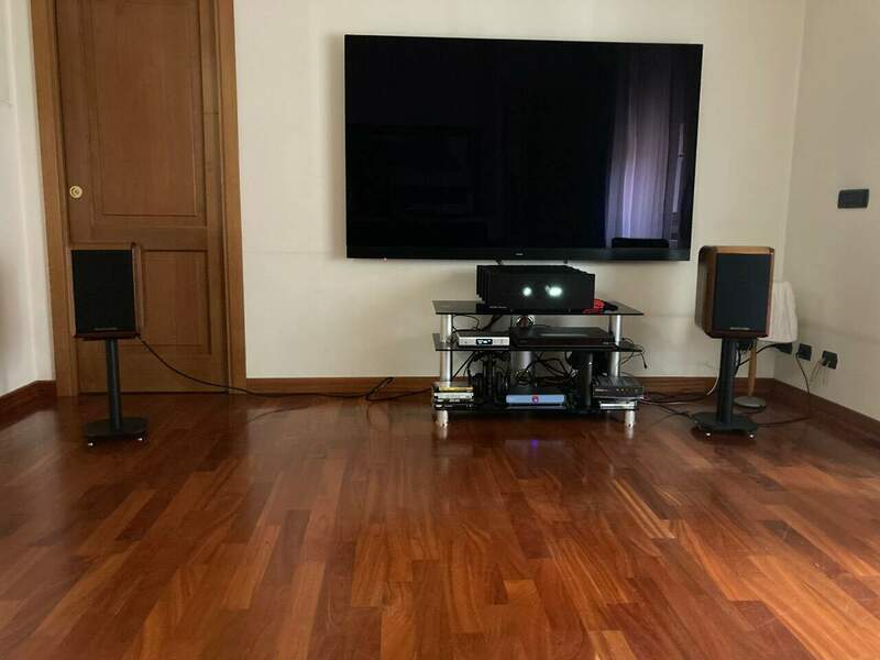

Membro_0020 Inviato 26 Marzo 2024 Condividi Inviato 26 Marzo 2024 4 ore fa, Avecesare ha scritto: Attualmente posseggo delle Sonus Faber Electa bw collegate ad un Maestro 150 Anniversary , stanza di circa 30 mq . Purtroppo la parete su cui posizionare i diffusori permette una distanza tra questi di 2 m in quanto c’è una porta . Il diffusore dx si trova nell’angolo e potrei tenerlo lontano dalla parete laterale 50 cm . E da quella di fondo entrambi max 80 cm . Possibilmente diffusori di dimensione contenente e snelle . Non essendo esperto accetto indicazioni su marche e modelli per abbinamento Lascerei tutto come sta. La stanza non aiuta. Link al commento https://melius.club/topic/19344-acquisto-diffusori-da-pavimento/page/2/#findComment-1153632 Condividi su altri siti Altre opzioni di condivisione...

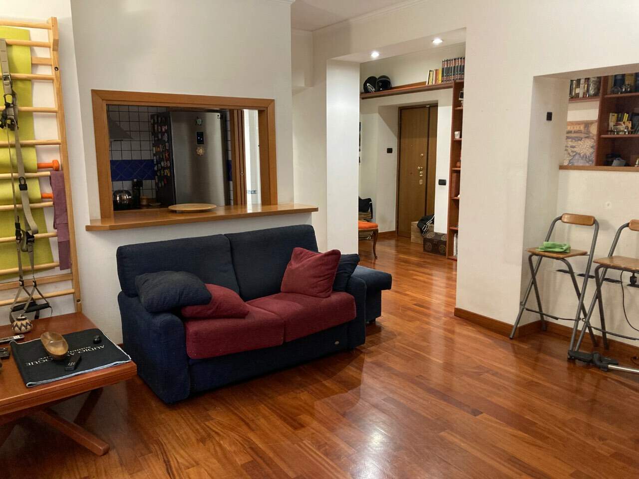

Lepidus Inviato 26 Marzo 2024 Condividi Inviato 26 Marzo 2024 1) Togliere il tavolo. 2) Mettere un tappeto. 3) Utilizzare piedistalli più alti. 4) Trattare un minimo la stanza, 2 pannelli dietro, 2 laterale e 2 dietro il punto di ascolto. 5) Perchè non valutare di mettere l'impianto nel lato della finestra? 6) Dopo aver fatto questo e il tutto non ti aggrada puoi anche valutare delle mini torri. Link al commento https://melius.club/topic/19344-acquisto-diffusori-da-pavimento/page/2/#findComment-1153659 Condividi su altri siti Altre opzioni di condivisione...
Avecesare Inviato 26 Marzo 2024 Autore Condividi Inviato 26 Marzo 2024 1 ora fa, Lepidus ha scritto: 1) Togliere il tavolo. 2) Mettere un tappeto. 3) Utilizzare piedistalli più alti. 4) Trattare un minimo la stanza, 2 pannelli dietro, 2 laterale e 2 dietro il punto di ascolto. 5) Perchè non valutare di mettere l'impianto nel lato della finestra? 6) Dopo aver fatto questo e il tutto non ti aggrada puoi anche valutare delle mini torri. Se può spiegarmi il punto 4 , che tipo di pannelli , di che misura è come li posizionerebbe , ed infine un tappeto davanti i diffusori di che dimensioni grazie Link al commento https://melius.club/topic/19344-acquisto-diffusori-da-pavimento/page/2/#findComment-1153790 Condividi su altri siti Altre opzioni di condivisione...
Lepidus Inviato 26 Marzo 2024 Condividi Inviato 26 Marzo 2024 @Avecesare O fai da autodidatta o puoi affidarti ad un'azienda tipo questa https://www.oudimmoacousticdesign.com/ ma ce ne sono molte in giro. Io con un solo pannello ho risolto diversi problemi. Puoi sostituire le tue Sonus Faber anche con il miglior diffusore al mondo. Ma secondo me non arrivi ad ottenere il suono se lasci i tuoi diffusori e seguire quello che io considero degli ottimi consigli. Link al commento https://melius.club/topic/19344-acquisto-diffusori-da-pavimento/page/2/#findComment-1153799 Condividi su altri siti Altre opzioni di condivisione...

Giannimorandi Inviato 26 Marzo 2024 Condividi Inviato 26 Marzo 2024 @Avecesare io suggerirei di mettere i diffusori paralleli alla parete dietro e un po' più avanti quanto possibile poi ascolta dovrebbe allargare la scena sonora però per i bassi ci vuole un subwoofer mi spiace ma unica soluzione per avere i bassi non ti spaventare perché se bene regolato è un toccasana anche Io lo uso nonostante diffusori da pavimento che scendono abbastanza dì loro lo uso anche per correggere l'ambiente Link al commento https://melius.club/topic/19344-acquisto-diffusori-da-pavimento/page/2/#findComment-1153879 Condividi su altri siti Altre opzioni di condivisione...
Giannimorandi Inviato 26 Marzo 2024 Condividi Inviato 26 Marzo 2024 @Avecesare mettere un diffusore da pavimento soprattutto se dì dimensioni consistenti ti aumenta la gamma bassa di una misura difficile da controllare potrebbe essere una rovina se mette in moto le stazionarie della stanza poi andrebbe posizionato almeno ad un metro dai muri con un subwoofer avendo la possibilità di regolare emissione e taglio è molto più duttile secondo me poi le electa scendono abbastanza bene hanno bisogno solo della prima ottava diciamo da 20 a 40/50 hz di rinforzo Link al commento https://melius.club/topic/19344-acquisto-diffusori-da-pavimento/page/2/#findComment-1153891 Condividi su altri siti Altre opzioni di condivisione...
Avecesare Inviato 26 Marzo 2024 Autore Condividi Inviato 26 Marzo 2024 20 minuti fa, Giannimorandi ha scritto: @Avecesare io suggerirei di mettere i diffusori paralleli alla parete dietro e un po' più avanti quanto possibile poi ascolta dovrebbe allargare la scena sonora però per i bassi ci vuole un subwoofer mi spiace ma unica soluzione per avere i bassi non ti spaventare perché se bene regolato è un toccasana anche Io lo uso nonostante diffusori da pavimento che scendono abbastanza dì loro lo uso anche per correggere l'ambiente Quindi paralleli alle pareti laterali e non convergenti come per formare un triangolo con il punto di ascolto ? Link al commento https://melius.club/topic/19344-acquisto-diffusori-da-pavimento/page/2/#findComment-1153892 Condividi su altri siti Altre opzioni di condivisione...
Giannimorandi Inviato 26 Marzo 2024 Condividi Inviato 26 Marzo 2024 @Avecesare secondo me si perché il triangolo è più isoscele che equilatero quindi occorre proiettare il suono più indietro, sono tutte prove da fare Link al commento https://melius.club/topic/19344-acquisto-diffusori-da-pavimento/page/2/#findComment-1153894 Condividi su altri siti Altre opzioni di condivisione...
Giannimorandi Inviato 26 Marzo 2024 Condividi Inviato 26 Marzo 2024 @Avecesare scusa intendevo parallela alla parete di fondo Link al commento https://melius.club/topic/19344-acquisto-diffusori-da-pavimento/page/2/#findComment-1153898 Condividi su altri siti Altre opzioni di condivisione...

audio2 Inviato 27 Marzo 2024 Condividi Inviato 27 Marzo 2024 @Avecesare prima di pannelli e pannellini, io penserei se puoi mettere il divano davanti e il tavolo dietro, se ci sta. così elimini un piano riflettente e ti avvicini anche al punto di ascolto. il tappeto va bene quello che ci sta, largo circa come il divano e profondo quello che serve no un tappeto liscio trasparente, ci vuole un minimo di sostanza, con un sottotappeto antiscivolo e/o di feltro è meglio. va bene anche la roba dell' ikea, per dire. Link al commento https://melius.club/topic/19344-acquisto-diffusori-da-pavimento/page/2/#findComment-1153955 Condividi su altri siti Altre opzioni di condivisione...
