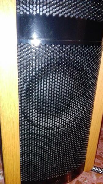

Elettro Inviato 13 Maggio 2021 Condividi Inviato 13 Maggio 2021 Segreti & Curiosità Le Aerius i (improved) differiscono dal modello precedente, Aerius per alcuni dettagli costruttivi: 1 Crossover rivisto (diverso incrocio) 2 Struttura del mobile (più rigida) 3 Sistema auto spegnimento (con relativo led indicativo dello stato) 4 Morsetti B/W migliorati Ma quello che pochi sanno è che nell'ultima serie prodotta delle Aerius i e proprio negli ultimi esemplari usciti dalla fabbrica, è stato montato un nuovo woofer. Si riconosce dall'ogiva parapolvere molto grande al centro del cono. Vi posto la foto delle mie ex. Questo nuovo altoparlante è il risultato di una più performante resa delle freq basse, con maggiore velocità , basso più asciutto e fermo. Lunga vita alle Martin Logan Un saluto a tutti. 1 Link al commento https://melius.club/topic/1940-martin-logan-aerius-e-cls-due-capolavori-dell%E2%80%99audio-con-dei-piccoli-segreti/page/3/#findComment-81250 Condividi su altri siti Altre opzioni di condivisione...
