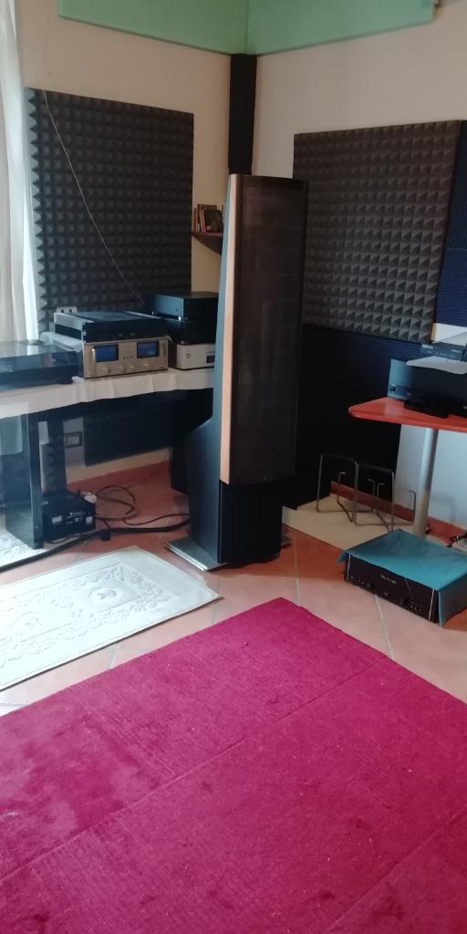

Stel1963 Inviato 14 Maggio 2021 Autore Condividi Inviato 14 Maggio 2021 @Elettro beh… se uno dovesse costruire l’impianto ideale… il tuo sarebbe sicuramente un candidato titolato. Gyrodek, Audio Research, Treshold, Martin Logan! E che bello che è sempre il gyro messo li in cina a dominare il tutto. Tu le tieni vicine alle pareti le Aerius? Molti consigliano di portarle a 150-160 dalla parete. Ci perdi sui bassi è vero ma almeno da luca guadagni sulla scena in profondità, estensione ed aria. Bqual e la posizione ottimale? Link al commento https://melius.club/topic/1940-martin-logan-aerius-e-cls-due-capolavori-dell%E2%80%99audio-con-dei-piccoli-segreti/page/4/#findComment-81999 Condividi su altri siti Altre opzioni di condivisione...

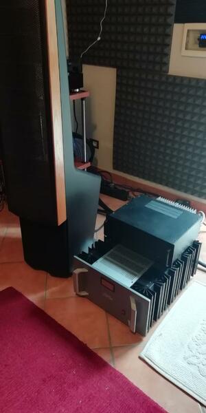

Elettro Inviato 14 Maggio 2021 Condividi Inviato 14 Maggio 2021 Ciao, le Aerius le tenevo a non più di 80cm dal fondo. pensa che le nuove che ho attualmente (ESL9 Classic) nonostante siano di stazza superiore, stanno a 70cm. Certo è un diverso diffusore, profondamente cambiato rispetto i vecchi modelli ...solo per il fatto che monta due woofer ....nuove concezioni..... però devo dire, parecchio migliorative sotto tutti i punti di vista (anzi di ascolto 😃). PS le nuove avendo anche un woofer dietro , più le allontani dal fondo più incrementi il basso. Link al commento https://melius.club/topic/1940-martin-logan-aerius-e-cls-due-capolavori-dell%E2%80%99audio-con-dei-piccoli-segreti/page/4/#findComment-82309 Condividi su altri siti Altre opzioni di condivisione...
