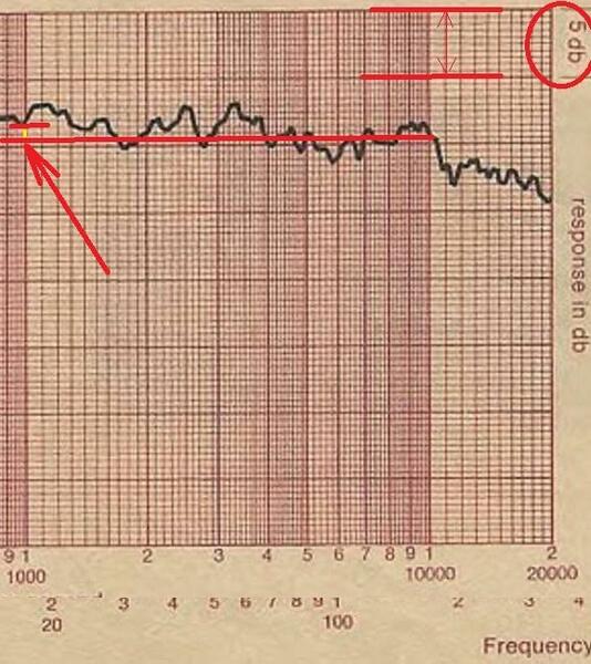

Paolo 62 Inviato 13 Maggio 2021 Condividi Inviato 13 Maggio 2021 Risposta in frequenza dell'AR3a e un link interessante. https://community.classicspeakerpages.net/topic/5434-an-ar-3a-response-curve/ Link al commento https://melius.club/topic/1941-ar-10-pigreco-oppure-ar-3a/#findComment-81270 Condividi su altri siti Altre opzioni di condivisione...
ediate Inviato 13 Maggio 2021 Condividi Inviato 13 Maggio 2021 @Paolo 62 Quella che sembra una ottima curva in realtà presenta un calo di 5db a 10KHz rispetto alla risposta a 1KHz... e 5dB non sono proprio pochi, considerando poi che la curva continua a scendere di altri -5dB a 20 KHz. E' una impostazione sonora che non mi trova d'accordo, ma io sono io... l'impostazione della 10PiGreco è simile a quella della 3a. Link al commento https://melius.club/topic/1941-ar-10-pigreco-oppure-ar-3a/#findComment-81402 Condividi su altri siti Altre opzioni di condivisione...
Paolo 62 Inviato 13 Maggio 2021 Condividi Inviato 13 Maggio 2021 @ediate Quella dovrebbe essere una linea retta con qualche ondulazione almeno con gli attenuatori dei medi e degli acuti al massimo per i miei gusti. Link al commento https://melius.club/topic/1941-ar-10-pigreco-oppure-ar-3a/#findComment-81410 Condividi su altri siti Altre opzioni di condivisione...
cactus_atomo Inviato 13 Maggio 2021 Condividi Inviato 13 Maggio 2021 una risposta leggermente calante in gamma lata e altissima non è necessariamente un problema, ma 5 db a qo khz mi sembrano tantini. Però è anche vero che una cosa è la risposta in anecoica in asse, altra la rispota in ambiente Link al commento https://melius.club/topic/1941-ar-10-pigreco-oppure-ar-3a/#findComment-81487 Condividi su altri siti Altre opzioni di condivisione...
ediate Inviato 13 Maggio 2021 Condividi Inviato 13 Maggio 2021 @cactus_atomo 31 minuti fa, cactus_atomo ha scritto: Però è anche vero che una cosa è la risposta in anecoica in asse, altra la rispota in ambiente Vero, però, generalmente, una risposta in ambiente è ancora più "calante" sugli alti, rispetto alla risposta in camera anecoica... è noto che un certo calo al crescere della frequenza, contenuto, è molto gradito all'orecchio - altrimenti i diffusori sarebbero dei trapani inascoltabili - (mi sembra che i tecnici audio parlino di un calo di -1dB ogni raddoppio della frequenza partendo da 1-2KHz che porta ad una risposta, a 20KHz, a -3/4 dB rispetto a quella ad 1KHz) ma -10dB a 20 Khz sono proprio tanti. Link al commento https://melius.club/topic/1941-ar-10-pigreco-oppure-ar-3a/#findComment-81532 Condividi su altri siti Altre opzioni di condivisione...
cactus_atomo Inviato 13 Maggio 2021 Condividi Inviato 13 Maggio 2021 @ediate considerando la rispota dell'orecchio e il contenuto del sw a 20 khz, a me preccupano di più quei -5db a 10.000 hz, frequenza che siamo tutti in grado di percepire Link al commento https://melius.club/topic/1941-ar-10-pigreco-oppure-ar-3a/#findComment-81546 Condividi su altri siti Altre opzioni di condivisione...
qzndq3 Inviato 14 Maggio 2021 Condividi Inviato 14 Maggio 2021 Se prendiamo come riferimento 1KHz dov c'è più o meno meno il valor medio, a 10KHz siamo a -2dB scarsi. I -5dB sono rispetto ai 100 Hz. A 15KHz, che io sento ancora, il calo è netto, dell'ordine dei 5dB. Sapete tutti quanto mi piacciano le AR, però so anche essere obiettivo: in ambiente il calo, parlo per le 10 Pi che ho sentito da poco, rispetto ad esempio alle più recenti AR58s o alle mie 90, è decisamente più marcato e si sente. O se preferite basso e medio-basso delle 10Pi è più in evidenza. Link al commento https://melius.club/topic/1941-ar-10-pigreco-oppure-ar-3a/#findComment-82660 Condividi su altri siti Altre opzioni di condivisione...
ediate Inviato 14 Maggio 2021 Condividi Inviato 14 Maggio 2021 @qzndq3 Beppe, la scala del grafico postato da Paolo62 è di 5dB… i 10 KHz sono 5dB sotto il livello esibito ad 1KHz. Magari fossero solo 2…. 😉 Link al commento https://melius.club/topic/1941-ar-10-pigreco-oppure-ar-3a/#findComment-82919 Condividi su altri siti Altre opzioni di condivisione...
qzndq3 Inviato 14 Maggio 2021 Condividi Inviato 14 Maggio 2021 @ediate E se ti dicessi che è un solo dB forse 1,5? Guarda il trattino giallo. La scala è 0,5dB per quadretto ed i quadretti sono due, forse 3. 1 Link al commento https://melius.club/topic/1941-ar-10-pigreco-oppure-ar-3a/#findComment-82949 Condividi su altri siti Altre opzioni di condivisione...
Paolo 62 Inviato 14 Maggio 2021 Condividi Inviato 14 Maggio 2021 @qzndq3 Confermo che la curva è a mezzo decibel per trattino, probabilmente misurata con gli attenuatori dei medi e degli acuti al massimo. Link al commento https://melius.club/topic/1941-ar-10-pigreco-oppure-ar-3a/#findComment-82977 Condividi su altri siti Altre opzioni di condivisione...
