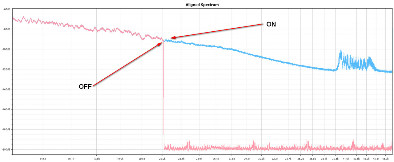

Volete vedere come si svolge una prova in casa (con le proprie cose) senza incorrere in erroracci come quelli di aggiungere super tweeter e/o passare all'ascolto delle cuffie ? (come dire confrontare pere con mele)
Con il medesimo setup di elettroniche e diffusori (magari provvisti anche di supertweeter, purchè installato in modo fisso) basta inserire nel comparatore ABX la copia del medesimo brano tagliato a 22050 hz (cosi da simulare il formato CD) e il brano intonso esteso fino a quanto volete
Si ascoltano i brani e si cerca di individuare in ABX quello con banda CD da quello "supersonico"
Se ci riuscite vuol dire che avvertite la presenza di ultrasuoni, se non ci riuscite rientrereste dentro la sfera delle persone normali che sentono e percepiscono quello che devono e quello che possono in relazione del tipo di segnale
https://melius.club/topic/19878-dac-con-risposta-oltre-20-khz/page/18/#findComment-1235090
@ilmisuratore volendo si possono usare titoli "famosi" attualmente in commercio, ad esempio si potrebbe comparare il CD e l'Hi-res dell'edizione del 50th del sempreverde TDSOTM.
Dallo spettro si nota chiaramente che sono perfettamente sovrapponibili: il cd non è altro che il file master hires "scalato" per il formato redbook. La sovrapponibilità viene ovviamente interrotta dal taglio a 20khz per il cd.
spectrum-pink-floyd-dark-side-of-the-moo
https://melius.club/topic/19878-dac-con-risposta-oltre-20-khz/page/18/#findComment-1235098
