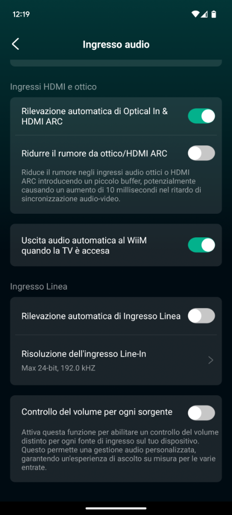

feli Inviato 14 Gennaio 2025 Condividi Inviato 14 Gennaio 2025 Il 10/01/2025 at 10:32, silversurfer2 ha scritto: ho collegato la smart TV all'ingresso HDMI Arc dell'Ultra attraverso il cavo fornito in dotazione: pur settando il volume della tv al massimo (100) il livello di uscita mi sembra basso, e bisogna alzare molto il volume dell'ampli per ascoltare decentemente. Avete esperienza di questa cosa? Ciao ecco il menù del Wiim in cui puoi andare a smanettare per risolvere il tuo problema di equilibrio tra i livelli: Link al commento https://melius.club/topic/20062-wiim-ultra-sar%C3%A0-ancora-un-best-buy/page/58/#findComment-1405311 Condividi su altri siti Altre opzioni di condivisione...
