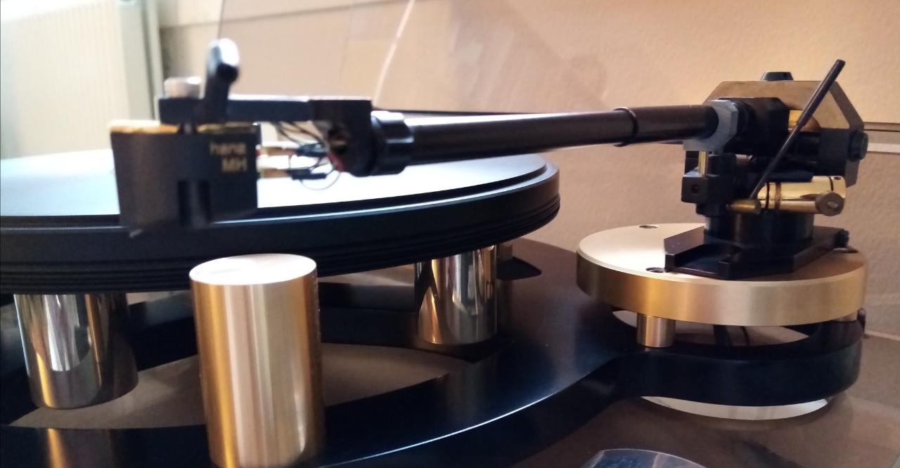

audio retro Inviato 23 Aprile 2021 Condividi Inviato 23 Aprile 2021 Bonjour, dopo più di 6 mesi d'ascolto sono sempre entusiasta della Hana MH. Accordo perfetto con braccio Hélius, piatto Gyrodec, prè C22 c.e. , 275 e Eclipse TD712Z. Non rimpiango la GradoSonata. Saluti Link al commento https://melius.club/topic/210-testine-hana/page/3/#findComment-54474 Condividi su altri siti Altre opzioni di condivisione...

maxpalat Inviato 23 Aprile 2021 Condividi Inviato 23 Aprile 2021 @audio retro Ciao, per curiosità quale modello del braccio Helius? Grazie Link al commento https://melius.club/topic/210-testine-hana/page/3/#findComment-54599 Condividi su altri siti Altre opzioni di condivisione...
