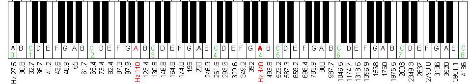

Felis Inviato 11 Agosto 2024 Condividi Inviato 11 Agosto 2024 Se non sentite la differenza tra 40 e 45hz cioè tra il mi e il fa#, dedicatevi ad altro per cortesia. Link al commento https://melius.club/topic/21203-c%C3%A8-differenza-tra-1200-hz-e-1205-hz/#findComment-1268106 Condividi su altri siti Altre opzioni di condivisione...
Ggr Inviato 11 Agosto 2024 Condividi Inviato 11 Agosto 2024 9 minuti fa, Felis ha scritto: Se non sentite la differenza tra 40 e 45hz cioè tra il mi e il fa#, dedicatevi ad altro per cortesia. Potrebbe essere, se parliamo del mi è del fa# suonati con uno strumento, dove sentiamo anche un cambio di timbro, Che ogni strumento ha in base alle armoniche che produce, altrimenti il mi emesso da un pianoforte,.dovrebbe suonare uguale a quello di una tromba. Un tono puro, secondo me, è più difficile da distinguere. E con questo, posso anche vendere tutto e cambiare hobby. Occhio al mercatino gente. Link al commento https://melius.club/topic/21203-c%C3%A8-differenza-tra-1200-hz-e-1205-hz/#findComment-1268108 Condividi su altri siti Altre opzioni di condivisione...
