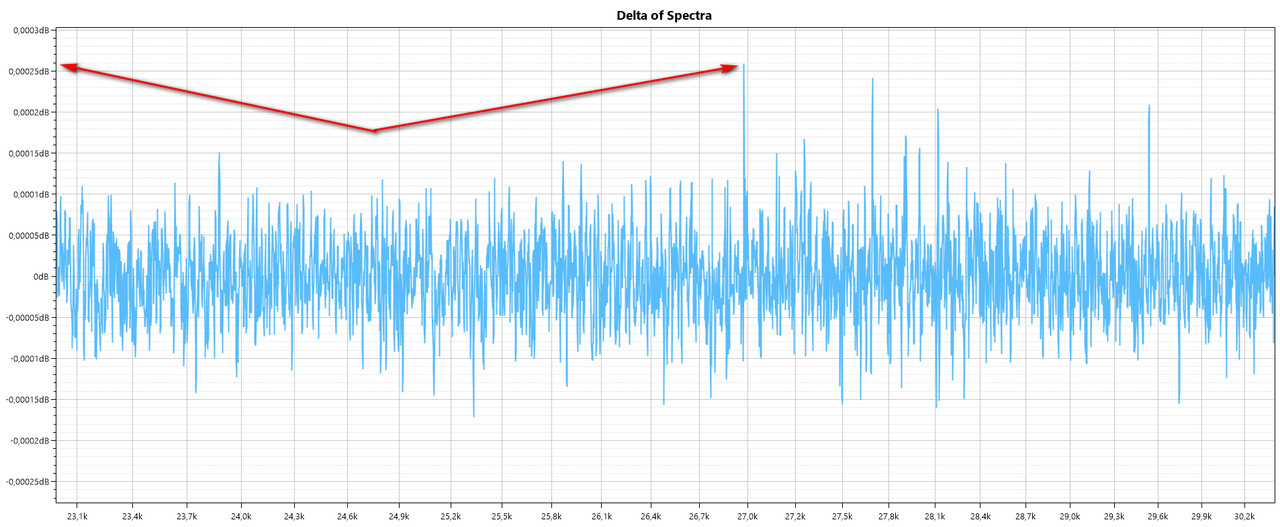

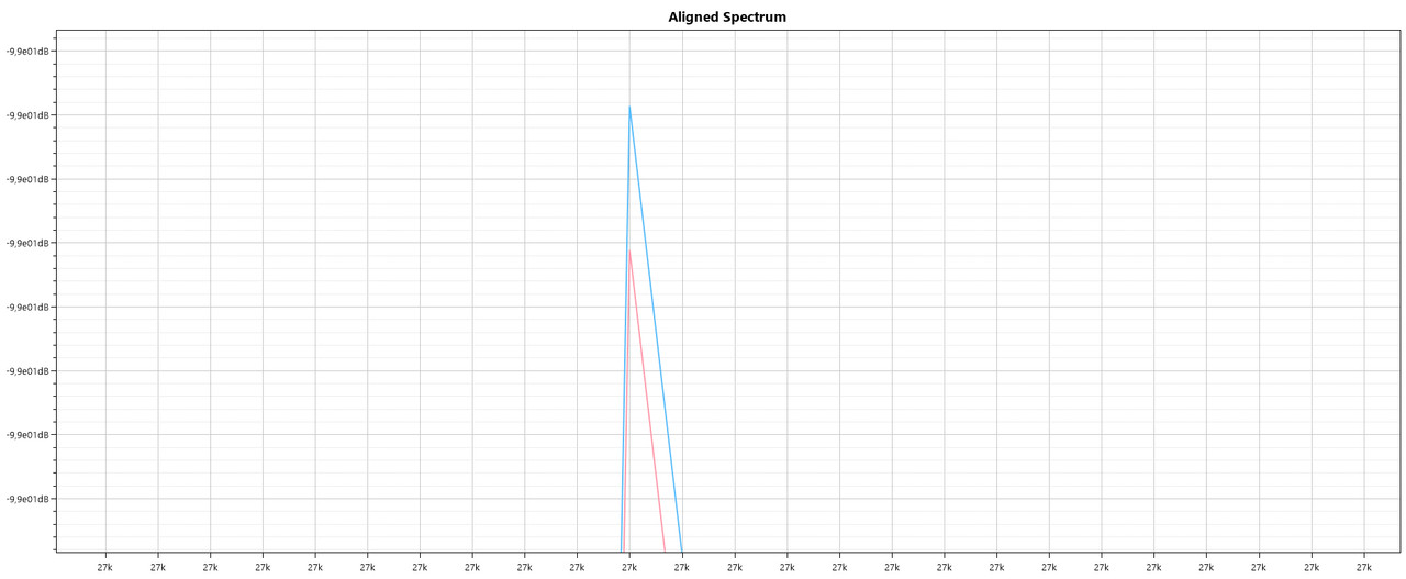

ilmisuratore
Quanto all'impossibilità di vedere differenze risibili sullo "schermo" prima di andare a nanna te li posto
p.s se non dovessi sapere cos'è il delta dello spettro e come si ottiene non posso farci nulla, men che meno corsi accelerati
Il primo grafico è correlato con il secondo
https://melius.club/topic/21261-il-dac-serio/page/74/#findComment-1280144
4 minuti fa, ilmisuratore ha scritto:
Pare di avertelo anticipato, è il >Delta...ovvero il prodotto della differenza TRA azzurro e rosso
Basta il primo grafico, piu selettivo, per dirimere tutte le faccende
Notte
Poi me lo spieghi e vuoi, non conosco quel programma, sono cotto.
https://melius.club/topic/21261-il-dac-serio/page/74/#findComment-1280149
