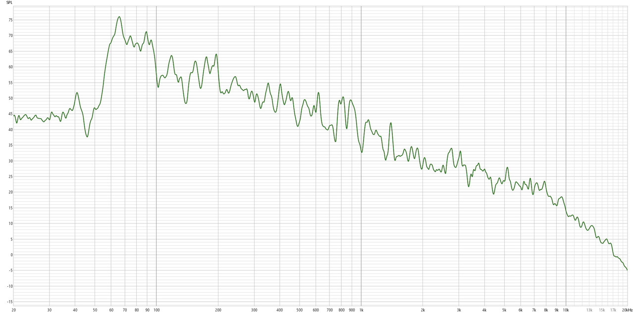

yukatan Inviato 4 Ottobre 2024 Condividi Inviato 4 Ottobre 2024 @ilmisuratore ho provato e sottolineo provato a misurare il canale sinistro e quello destro poi credo di aver creato la curva mix quella blu, che si può dire di questo archibugio che ho fatto? L'unica cosa super precisa è il posizionamento del microfono nel punto di ascolto messo in verticale, poi per il resto molto approssimativa le varie impostazioni. Link al commento https://melius.club/topic/21763-correzione-ambientale-attiva-e-passiva/page/17/#findComment-1315008 Condividi su altri siti Altre opzioni di condivisione...

ilmisuratore Inviato 4 Ottobre 2024 Condividi Inviato 4 Ottobre 2024 2 minuti fa, yukatan ha scritto: @ilmisuratore ho provato e sottolineo provato a misurare il canale sinistro e quello destro poi credo di aver creato la curva mix quella blu, che si può dire di questo archibugio che ho fatto? L'unica cosa super precisa è il posizionamento del microfono nel punto di ascolto messo in verticale, poi per il resto molto approssimativa le varie impostazioni. La curva blu appartiene all'average (media delle curve) ma non è la somma Meglio misurare realmente con entrambi i canali attivati e ripostare la curva applicando uno smoothing ad 1/6 ottava 1 Link al commento https://melius.club/topic/21763-correzione-ambientale-attiva-e-passiva/page/17/#findComment-1315013 Condividi su altri siti Altre opzioni di condivisione...

yukatan Inviato 4 Ottobre 2024 Condividi Inviato 4 Ottobre 2024 2 minuti fa, ilmisuratore ha scritto: Meglio misurare realmente con entrambi i canali attivati e ripostare la curva applicando uno smoothing ad 1/6 ottava quindi misuro l+r e non prima l poi r? e il microfono verso il punto l'incrocio dei due diffusori non in verticale (quindi devo caricagli anche la diversa calibrazione) Link al commento https://melius.club/topic/21763-correzione-ambientale-attiva-e-passiva/page/17/#findComment-1315020 Condividi su altri siti Altre opzioni di condivisione...
ilmisuratore Inviato 4 Ottobre 2024 Condividi Inviato 4 Ottobre 2024 1 minuto fa, yukatan ha scritto: quindi misuro l+r e non prima l poi r? e il microfono verso il punto l'incrocio dei due diffusori non in verticale (quindi devo caricagli anche la diversa calibrazione) Esatto, file di calibrazione orizzontale Mic puntato al centro verso i diffusori Altezza orecchie Posizione dove sta la testa dell'ascoltatore Misurazione = prima canale SX, dopo canale DX e infine SX + DX attivati Rappresentazione del grafico a 1/6 ottava 1 Link al commento https://melius.club/topic/21763-correzione-ambientale-attiva-e-passiva/page/17/#findComment-1315025 Condividi su altri siti Altre opzioni di condivisione...

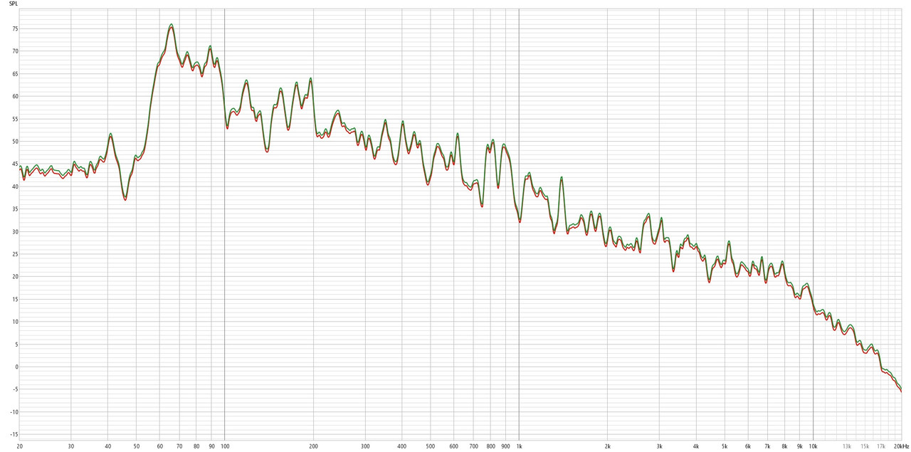

yukatan Inviato 4 Ottobre 2024 Condividi Inviato 4 Ottobre 2024 Vediamo se ho fatto meglio Link al commento https://melius.club/topic/21763-correzione-ambientale-attiva-e-passiva/page/17/#findComment-1315034 Condividi su altri siti Altre opzioni di condivisione...
yukatan Inviato 4 Ottobre 2024 Condividi Inviato 4 Ottobre 2024 blu = sinistro arancio = destro verde = sinistro + destro Link al commento https://melius.club/topic/21763-correzione-ambientale-attiva-e-passiva/page/17/#findComment-1315038 Condividi su altri siti Altre opzioni di condivisione...

ilmisuratore Inviato 4 Ottobre 2024 Condividi Inviato 4 Ottobre 2024 48 minuti fa, yukatan ha scritto: Vediamo se ho fatto meglio Adesso si Link al commento https://melius.club/topic/21763-correzione-ambientale-attiva-e-passiva/page/17/#findComment-1315086 Condividi su altri siti Altre opzioni di condivisione...
