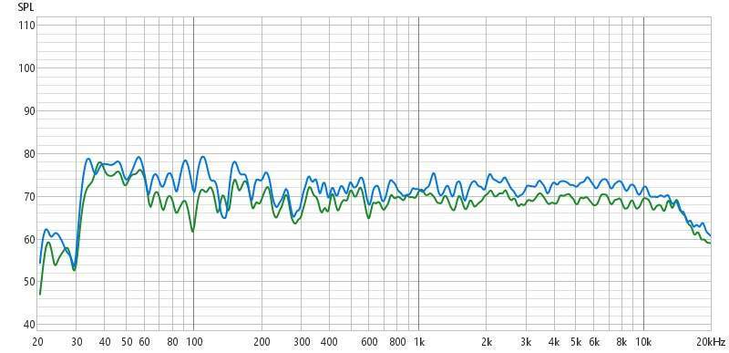

VINICIUS Inviato 11 Ottobre 2024 Autore Condividi Inviato 11 Ottobre 2024 @ilmisuratore ho appena fatto le misurazioni. In pratica ho utilizzato la modalità bypass del mio integrato e usato il Wiim come pre. Ho appena fatto due misurazioni, una senza è una con filtro. Purtroppo, 12db sono pochi, ne servirebbero di più. Comunque il miglioramento è eclatante. Se non vai a letto presto (domani non si va a scuola eheheh), ti mando tutto. Link al commento https://melius.club/topic/21763-correzione-ambientale-attiva-e-passiva/page/35/#findComment-1321406 Condividi su altri siti Altre opzioni di condivisione...

ilmisuratore Inviato 11 Ottobre 2024 Condividi Inviato 11 Ottobre 2024 4 minuti fa, VINICIUS ha scritto: Purtroppo, 12db sono pochi, ne servirebbero di più. Infatti nel canale DX ho messo -14,70 dB Link al commento https://melius.club/topic/21763-correzione-ambientale-attiva-e-passiva/page/35/#findComment-1321420 Condividi su altri siti Altre opzioni di condivisione...
VINICIUS Inviato 11 Ottobre 2024 Autore Condividi Inviato 11 Ottobre 2024 34 minuti fa, ilmisuratore ha scritto: Infatti nel canale DX ho messo -14,70 dB Sì, ma oggi ho scoperto che il wiim può variare 12db al massimo. Se l'avessi saputo prendevo l'Eversolo. Comunque, vediamo se ottengo una buona correzione anche con questo, prima di restituirlo. Ti ho mandato un privato i nuovi file con le correzioni che tra poco ti incollo qui. Sappi che più di 12db non va. Link al commento https://melius.club/topic/21763-correzione-ambientale-attiva-e-passiva/page/35/#findComment-1321435 Condividi su altri siti Altre opzioni di condivisione...

grisulea Inviato 11 Ottobre 2024 Condividi Inviato 11 Ottobre 2024 8 minuti fa, VINICIUS ha scritto: Sì, ma oggi ho scoperto che il wiim può variare 12db al massimo. Sono sufficienti, considera che almeno +5 db sui bassi rispetto al resto li devi tenere e comunque due db sui bassi sono poco o nulla. Quel picchetto che resta a 44 hz è poco più che irrilevante. Mi pare comunque che sia paramentrico l'eq. giusto? Se lo è basta che replichi per due volte l'eq alla stessa frequenza ed i db diventano 24. Se non la stessa ti sposti di mezzo hz ed hai risolto. Almeno sui minidsp si può fare, in pratica fai due volte la stessa equalizzazione. Vedrai che è inutile. 1 Link al commento https://melius.club/topic/21763-correzione-ambientale-attiva-e-passiva/page/35/#findComment-1321438 Condividi su altri siti Altre opzioni di condivisione...
VINICIUS Inviato 11 Ottobre 2024 Autore Condividi Inviato 11 Ottobre 2024 6 minuti fa, grisulea ha scritto: Sono sufficienti, considera che almeno +5 db sui bassi rispetto al resto li devi tenere e comunque due db sui bassi sono poco o nulla. Quel picchetto che resta a 44 hz è poco più che irrilevante. Mi pare comunque che sia paramentrico l'eq. giusto? Se lo è basta che replichi per due volte l'eq alla stessa frequenza ed i db diventano 24. Se non la stessa ti sposti di mezzo hz ed hai risolto. Almeno sui minidsp si può fare, in pratica fai due volte la stessa equalizzazione. Vedrai che è inutile. Ottimo Grisù, ad ogni modo, ascoltando in questo momento, non disdegnerei un po’ più di punch sulle bassissime frequenze, specie nel rock. Ho mandato le nuove misurazioni al mitico misuratore, vediamo se le analizza e apportiamo qualche correzione. Link al commento https://melius.club/topic/21763-correzione-ambientale-attiva-e-passiva/page/35/#findComment-1321441 Condividi su altri siti Altre opzioni di condivisione...
ilmisuratore Inviato 11 Ottobre 2024 Condividi Inviato 11 Ottobre 2024 7 minuti fa, VINICIUS ha scritto: Ti ho mandato un privato i nuovi file con le correzioni che tra poco ti incollo qui. Sappi che più di 12db non va. Le ho viste Il canale SX viene corretto alla perfezione (il - 0,6 dB mancante è ininfluente) Il canale DX presenta, appunto, quei 3 dB in piu di esaltazione che non è stata attenuata a sufficienza per via della limitazione a -12 dB dell'apparecchio a cui fai riferimento La situazione ideale è quella che ti ho inviato nelle prove preliminari Con quanto hai fatto (potuto fare) è migliorata tantissimo ma...adesso sei tu che decidi se puntare a quella o tenerti questa Dipende da quanto percepisci all'ascolto Hai menzionato l'eversolo, questo che range di ampiezze applica ???? Link al commento https://melius.club/topic/21763-correzione-ambientale-attiva-e-passiva/page/35/#findComment-1321443 Condividi su altri siti Altre opzioni di condivisione...
grisulea Inviato 11 Ottobre 2024 Condividi Inviato 11 Ottobre 2024 2 minuti fa, VINICIUS ha scritto: non disdegnerei un po’ più di punch sulle bassissime Appunto, stai attenuando troppo. Dipende dal sisìtema ovviamente, nel tuo caso era prevedibile. Link al commento https://melius.club/topic/21763-correzione-ambientale-attiva-e-passiva/page/35/#findComment-1321444 Condividi su altri siti Altre opzioni di condivisione...
