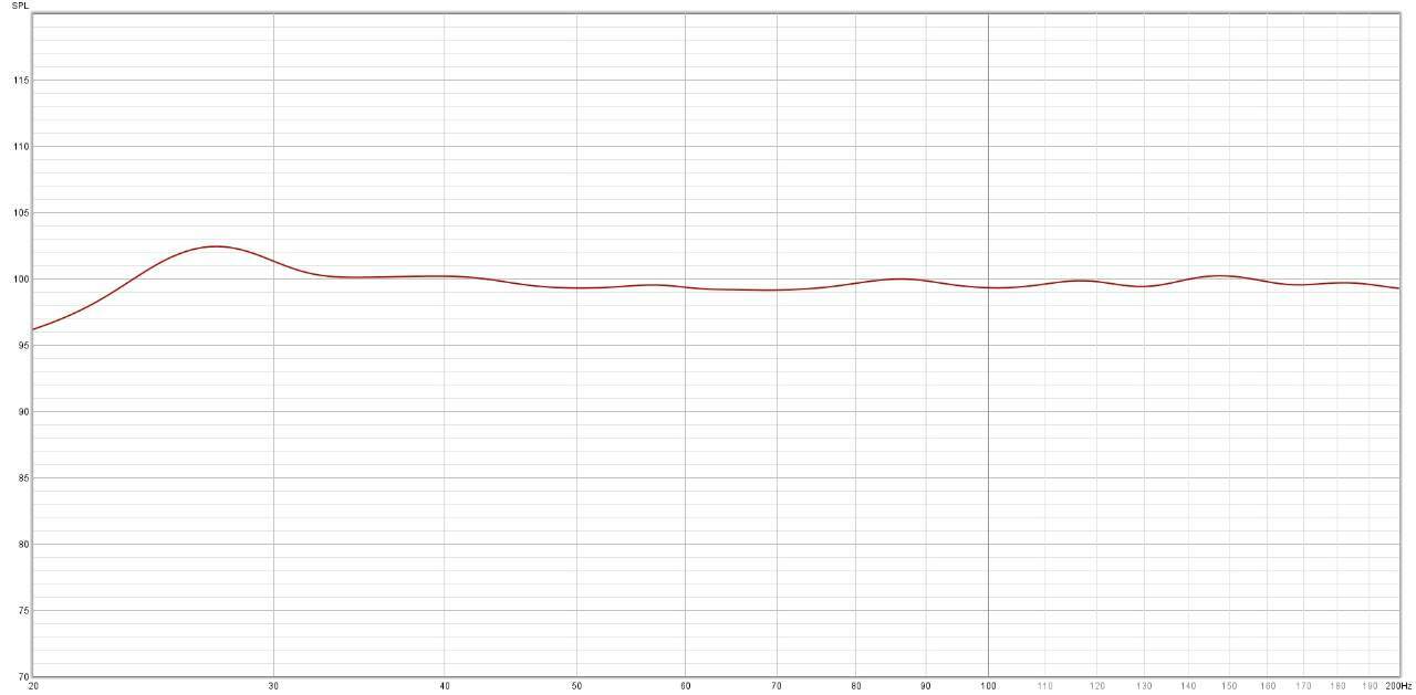

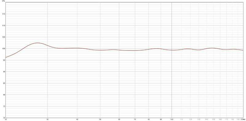

VINICIUS Inviato 11 Ottobre 2024 Autore Condividi Inviato 11 Ottobre 2024 8 minuti fa, ilmisuratore ha scritto: Le ho viste Il canale SX viene corretto alla perfezione (il - 0,6 dB mancante è ininfluente) Il canale DX presenta, appunto, quei 3 dB in piu di esaltazione che non è stata attenuata a sufficienza per via della limitazione a -12 dB dell'apparecchio a cui fai riferimento La situazione ideale è quella che ti ho inviato nelle prove preliminari Con quanto hai fatto (potuto fare) è migliorata tantissimo ma...adesso sei tu che decidi se puntare a quella o tenerti questa Dipende da quanto percepisci all'ascolto Hai menzionato l'eversolo, questo che range di ampiezze applica ???? Ma la sensazione è ottima, forse le bassissime un po' attenuate, manca un po' di punch che c'era prima, in cui la cassa della batteria era più energica. Per il limite di attenuazione di 12db, grisulea consigliava di prendere un punto della curva poco più a destra, qualche Hz e fare una seconda correzione in negativo. Poi volevo farti notare un calo forse un po' eccessivo del canale destro trai 62Hz e i 65.5Hz Link al commento https://melius.club/topic/21763-correzione-ambientale-attiva-e-passiva/page/36/#findComment-1321448 Condividi su altri siti Altre opzioni di condivisione...

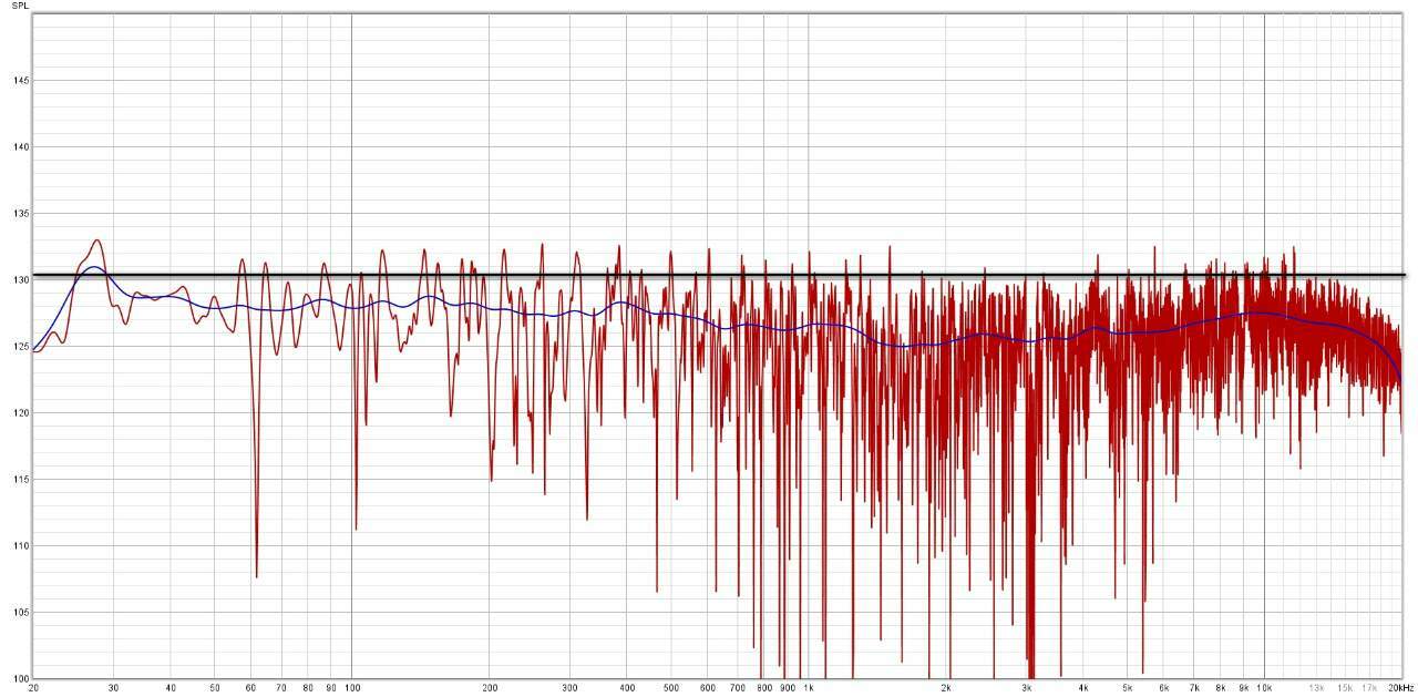

VINICIUS Inviato 11 Ottobre 2024 Autore Condividi Inviato 11 Ottobre 2024 @ilmisuratore Questa è l'ultima misurazione in stereo, è molto simile alla precedente, ho variato solo un po' la posizione del microfono. Guarda il tratto tra i 62 e i 65 Hz. Poi volendo si può agire di nuovo poco più a destra dei 47Hz, se si vuole ancora scendere la pressione sonora. Ma forse non è il caso. Link al commento https://melius.club/topic/21763-correzione-ambientale-attiva-e-passiva/page/36/#findComment-1321454 Condividi su altri siti Altre opzioni di condivisione...

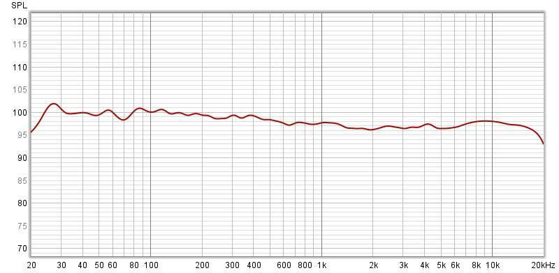

ilmisuratore Inviato 11 Ottobre 2024 Condividi Inviato 11 Ottobre 2024 6 minuti fa, VINICIUS ha scritto: Poi volevo farti notare un calo forse un po' eccessivo del canale destro trai 62Hz e i 65.5Hz Quel "calo" è fisiologico della stanza E' una cancellazione di fase che non ho voluto toccare Osserva il lavoro (da manuale) tra la condizione non corretta (in rosso) e la situazione corretta (in verde) Si può fare tutto, ma per le condizioni non farei tanto altro... 1 Link al commento https://melius.club/topic/21763-correzione-ambientale-attiva-e-passiva/page/36/#findComment-1321455 Condividi su altri siti Altre opzioni di condivisione...
VINICIUS Inviato 11 Ottobre 2024 Autore Condividi Inviato 11 Ottobre 2024 E' il prima e il dopo che ti ho inviato stasera? Mi pare ottimo. Grazie assai. Link al commento https://melius.club/topic/21763-correzione-ambientale-attiva-e-passiva/page/36/#findComment-1321457 Condividi su altri siti Altre opzioni di condivisione...
grisulea Inviato 11 Ottobre 2024 Condividi Inviato 11 Ottobre 2024 8 minuti fa, VINICIUS ha scritto: qualche Hz e fare una seconda correzione in negativo Non qualche hz ma qualche frazione di hz oppure anche la stessa frequenza ma come vedi è inutile, se vuoi tenere un pò più di botta devi ridurre l'attenuazione. Link al commento https://melius.club/topic/21763-correzione-ambientale-attiva-e-passiva/page/36/#findComment-1321458 Condividi su altri siti Altre opzioni di condivisione...
ilmisuratore Inviato 11 Ottobre 2024 Condividi Inviato 11 Ottobre 2024 2 minuti fa, VINICIUS ha scritto: E' il prima e il dopo che ti ho inviato stasera? Mi pare ottimo. Grazie assai. Esattamente, il prima e il dopo Link al commento https://melius.club/topic/21763-correzione-ambientale-attiva-e-passiva/page/36/#findComment-1321459 Condividi su altri siti Altre opzioni di condivisione...
VINICIUS Inviato 11 Ottobre 2024 Autore Condividi Inviato 11 Ottobre 2024 @ilmisuratore Se noti, ho perso un po' di estensione in frequenza, non si può variare il Q o alzare un po' la frequenza di intervento per recuperarla? @grisulea che ne dici? Link al commento https://melius.club/topic/21763-correzione-ambientale-attiva-e-passiva/page/36/#findComment-1321470 Condividi su altri siti Altre opzioni di condivisione...
ilmisuratore Inviato 11 Ottobre 2024 Condividi Inviato 11 Ottobre 2024 14 minuti fa, VINICIUS ha scritto: Se noti, ho perso un po' di estensione in frequenza Dove...attorno i 40 hz ??? Link al commento https://melius.club/topic/21763-correzione-ambientale-attiva-e-passiva/page/36/#findComment-1321476 Condividi su altri siti Altre opzioni di condivisione...
VINICIUS Inviato 11 Ottobre 2024 Autore Condividi Inviato 11 Ottobre 2024 @ilmisuratore esatto, prima arrivava intorno ai 37Hz, adesso si ferma un po' più su Link al commento https://melius.club/topic/21763-correzione-ambientale-attiva-e-passiva/page/36/#findComment-1321478 Condividi su altri siti Altre opzioni di condivisione...
ilmisuratore Inviato 11 Ottobre 2024 Condividi Inviato 11 Ottobre 2024 Adesso, VINICIUS ha scritto: @ilmisuratore esatto, prima arrivava intorno ai 37Hz, adesso si ferma un po' più su Il picco a quasi 50 hz è talmente mascherante da cancellare all'ascolto i 37 hz a cui ti riferisci...tuttavia nei parametri del PEQ implementato nel WiiM puoi sempre variare a piacere il Q e tutto il resto L'importante è non esagerare Link al commento https://melius.club/topic/21763-correzione-ambientale-attiva-e-passiva/page/36/#findComment-1321481 Condividi su altri siti Altre opzioni di condivisione...
grisulea Inviato 11 Ottobre 2024 Condividi Inviato 11 Ottobre 2024 20 minuti fa, VINICIUS ha scritto: che ne dici? Basta che provi, fai un aumento di 3 db a tutte le attenuazioni, vedi se lo preferisci. Per l'estensione aumenta leggermente il fattore di merito della correzione più in basso. Link al commento https://melius.club/topic/21763-correzione-ambientale-attiva-e-passiva/page/36/#findComment-1321482 Condividi su altri siti Altre opzioni di condivisione...
VINICIUS Inviato 11 Ottobre 2024 Autore Condividi Inviato 11 Ottobre 2024 1 minuto fa, grisulea ha scritto: Basta che provi, fai un aumento di 3 db a tutte le attenuazioni, vedi se lo preferisci. Per l'estensione aumenta leggermente il fattore di merito della correzione più in basso. Sto ascoltando musica e godendo parecchio, mamma mia che pulizia. Ho questi diffusori da dieci giorni e ancora non me li ero goduti! Per fattore di merito intendi il Q? Aumentare significa impostare un numero maggiore o minore? Dovrei aprire di più la “campana”, riducendo il numero? Link al commento https://melius.club/topic/21763-correzione-ambientale-attiva-e-passiva/page/36/#findComment-1321483 Condividi su altri siti Altre opzioni di condivisione...
ilmisuratore Inviato 11 Ottobre 2024 Condividi Inviato 11 Ottobre 2024 28 minuti fa, VINICIUS ha scritto: Per fattore di merito intendi il Q? Aumentare significa impostare un numero maggiore o minore? Dovrei aprire di più la “campana”, riducendo il numero? Si, se aumenti il valore del Q l'equalizzazione riduce la campana e interviene su un area piu stretta del picco Di conseguenza recuperi qualcosa "ai fianchi" quindi quei 37 hz e qualcosa attorno i 60 hz Link al commento https://melius.club/topic/21763-correzione-ambientale-attiva-e-passiva/page/36/#findComment-1321492 Condividi su altri siti Altre opzioni di condivisione...
VINICIUS Inviato 11 Ottobre 2024 Autore Condividi Inviato 11 Ottobre 2024 54 minuti fa, ilmisuratore ha scritto: Si, se aumenti il valore del Q l'equalizzazione riduce la campana e interviene su un area piu stretta del picco Di conseguenza recuperi qualcosa "ai fianchi" quindi quei 37 hz e qualcosa attorno i 60 hz . Mi avete rovinato, sto passando la notte a smanettare! Mi consigli i valori per recuperare quella discesa in basso sui 37Hz che ho perso? Il suono è stupendo, ma vorrei giusto un po' più di punch. Potrei agire sul canale sinistro che ho corretto maggiormente rispetto al destro, dato il limite dei 12 db? Oppure apriamo la campana di entrambi? Link al commento https://melius.club/topic/21763-correzione-ambientale-attiva-e-passiva/page/36/#findComment-1321496 Condividi su altri siti Altre opzioni di condivisione...
