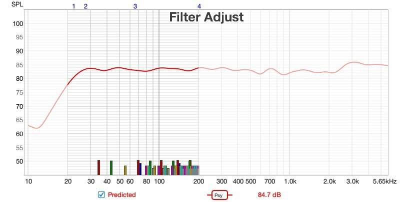

grisulea Inviato 12 Ottobre 2024 Condividi Inviato 12 Ottobre 2024 8 ore fa, VINICIUS ha scritto: Per fattore di merito intendi il Q? Aumentare significa impostare un numero maggiore o minore? Dovrei aprire di più la “campana”, riducendo il numero? Ti hanno già risposto, aumentare significa mettere un numero più grande restringendo la campana. Agisce più sul centro del picco e tocca meno i lati. Prova anche a ridurre l'attenuazione. Dovresti fare una misura con la correzione, basta una rta fatta con lo sweep. Vai su rew al folder rta, silenzio, accendi il pulsante e fai partire lo sweep che se non hai troverai certamente in rete. Fanne tre o quattro per vedere che siano simili e non siano intervenuti problemi. Al limite poi si può fare una media. Visualizzazione a dodicesimi di ottava. Link al commento https://melius.club/topic/21763-correzione-ambientale-attiva-e-passiva/page/37/#findComment-1321528 Condividi su altri siti Altre opzioni di condivisione...
VINICIUS Inviato 12 Ottobre 2024 Autore Condividi Inviato 12 Ottobre 2024 8 ore fa, ilmisuratore ha scritto: Si, se aumenti il valore del Q l'equalizzazione riduce la campana e interviene su un area piu stretta del picco Di conseguenza recuperi qualcosa "ai fianchi" quindi quei 37 hz e qualcosa attorno i 60 hz Ma sei sicuro? Guarda la campana stretta sui 45Hz, i fianchi stretti fanno perdere estensione in frequenza, viceversa, se si apre la campana, la curva più dolce potrebbe recuperare i 37Hz. Link al commento https://melius.club/topic/21763-correzione-ambientale-attiva-e-passiva/page/37/#findComment-1321529 Condividi su altri siti Altre opzioni di condivisione...
VINICIUS Inviato 12 Ottobre 2024 Autore Condividi Inviato 12 Ottobre 2024 2 minuti fa, grisulea ha scritto: Ti hanno già risposto, aumentare significa mettere un numero più grande restringendo la campana. Agisce più sul centro del picco e tocca meno i lati. Prova anche a ridurre l'attenuazione. Dovresti fare una misura con la correzione, basta una rta fatta con lo sweep. Vai su rew al folder rta, silenzio, accendi il pulsante e fai partire lo sweep che se non hai troverai certamente in rete. Fanne tre o quattro per vedere che siano simili e non siano intervenuti problemi. Al limite poi si può fare una media. Visualizzazione a dodicesimi di ottava. Grisù, guarda che fino a qualche giorno fa non avevo mai aperto Rew, né possedevo un microfono, per cui questi termini non mi sono familiari. Link al commento https://melius.club/topic/21763-correzione-ambientale-attiva-e-passiva/page/37/#findComment-1321530 Condividi su altri siti Altre opzioni di condivisione...
grisulea Inviato 12 Ottobre 2024 Condividi Inviato 12 Ottobre 2024 2 ore fa, PippoAngel ha scritto: se sei "rientrato" da un picco notevole è normale affermare che manca spinta ... aspetta ed ascolta per un pò di tempo, l'orecchio deve "abituarsi" alla nuova situazione Il problema non è il picco in se, se ci pensi ci sono brani che hanno pochi bassi ed altri che ne hanno molti la cui variazione è pari se non superiore al picco. La questione è solo parzialmente il picco, il problema è il muggito conseguente, ridurre il picco accorcia il muggito, va dosata bene l'attenuazione perché se guardi solo il picco ed attenui ti ritrovi senza bassi. Sicuramente anche l'abitudine ha una parte di responsabilità ma direi piccola. 5 minuti fa, VINICIUS ha scritto: Ma sei sicuro? Guarda la campana stretta sui 45Hz, i fianchi stretti fanno perdere estensione in frequenza, viceversa, se si apre la campana, la curva più dolce potrebbe recuperare i 37Hz. No è il contrario. 4 minuti fa, VINICIUS ha scritto: Grisù, guarda che fino a qualche giorno fa non avevo mai aperto Rew, né possedevo un microfono, per cui questi termini non mi sono familiari. L'accento sulla u non c'è. Nulla di difficile, come vedi li stai imparando. Link al commento https://melius.club/topic/21763-correzione-ambientale-attiva-e-passiva/page/37/#findComment-1321535 Condividi su altri siti Altre opzioni di condivisione...
ilmisuratore Inviato 12 Ottobre 2024 Condividi Inviato 12 Ottobre 2024 12 minuti fa, VINICIUS ha scritto: Ma sei sicuro? Guarda la campana stretta sui 45Hz, i fianchi stretti fanno perdere estensione in frequenza, viceversa, se si apre la campana, la curva più dolce potrebbe recuperare i 37Hz. Ciao, no...la campana "più dolce" occupa un area di intervento maggiore Piu si aumenta il fattore di merito Q e piu diventa stretta l'area di intervento Se per ipotesi aumentassi il Q con un valore altissimo, nella risposta noteresti che i "fianchi" rimarrebbero intatti, e al centro del picco si formerebbe un avvallamento con due picchi adiacenti ai lati; uno a circa 43 hz e l'altro a circa 56 hz L'attenuazione occuperebbe una banda strettissima dentro questa area compresa tra 43 hz e 56 hz...spero sia riuscito a farmi comprendere Link al commento https://melius.club/topic/21763-correzione-ambientale-attiva-e-passiva/page/37/#findComment-1321542 Condividi su altri siti Altre opzioni di condivisione...

VINICIUS Inviato 12 Ottobre 2024 Autore Condividi Inviato 12 Ottobre 2024 2 minuti fa, ilmisuratore ha scritto: Non ha nulla, pian piano ci prenderai sempre piu dimestichezza...tuttavia è abbastanza sorprendente come tu nel giro di pochissimo tempo (senza aver effettuato mai misure) sia riuscito ad effettuare misurazioni abbastanza attendibili Quando le cose interessano si fa presto. Sempre stato così. Mi daresti qualche modifica numerica da impostare per recuperare un po di punch? Riduco la campana o diminuisco un paio di db la frequenza intorno a 46-47? Forse meglio solo il canale sinistro, che era stato corretto integralmente (valori sotto i 12db) Link al commento https://melius.club/topic/21763-correzione-ambientale-attiva-e-passiva/page/37/#findComment-1321566 Condividi su altri siti Altre opzioni di condivisione...
ilmisuratore Inviato 12 Ottobre 2024 Condividi Inviato 12 Ottobre 2024 5 minuti fa, VINICIUS ha scritto: Quando le cose interessano si fa presto. Sempre stato così. Mi daresti qualche modifica numerica da impostare per recuperare un po di punch? Riduco la campana o diminuisco un paio di db la frequenza intorno a 46-47? Forse meglio solo il canale sinistro, che era stato corretto integralmente (valori sotto i 12db) Il punch non occupa l'area dei 47 hz bensi quella attorno i 60-80 hz In neretto le modifiche apportate CANALE SINISTRO Room EQ V5.31.3 Dated: 5-ott-2024 12.35.27 Notes:ssxx Equaliser: Generic No measurement Filter 1: ON PK Fc 46.05 Hz Gain -12.60 dB Q 6.877 Filter 2: ON PK Fc 54.20 Hz Gain -9,20 dB Q 5.596 Filter 3: ON PK Fc 57.10 Hz Gain 8.10 dB Q 5.475 Filter 4: ON PK Fc 98.80 Hz Gain -11.10 dB Q 17.354 Filter 5: ON PK Fc 99.40 Hz Gain 5.60 dB Q 3.883 Filter 6: ON PK Fc 102.0 Hz Gain -6.50 dB Q 15.534 Filter 7: ON PK Fc 111.0 Hz Gain -14.20 dB Q 9.949 Filter 8: ON PK Fc 114.5 Hz Gain 6.90 dB Q 7.463 Filter 9: ON PK Fc 137.0 Hz Gain -7.30 dB Q 15.467 Filter 10: ON None Filter 11: ON None Filter 12: ON None Filter 13: ON None Filter 14: ON None Filter 15: ON None Filter 16: ON None Filter 17: ON None Filter 18: ON None Filter 19: ON None Filter 20: ON None Filter 1: ON None Filter 2: ON None CANALE DESTRO Room EQ V5.31.3 Dated: 5-ott-2024 12.34.30 Notes:ddxx Equaliser: Generic No measurement Filter 1: ON PK Fc 46.40 Hz Gain -14.70 dB Q 8.442 Filter 2: ON PK Fc 49.60 Hz Gain -6.00 dB Q 14.061 Filter 3: ON PK Fc 53.30 Hz Gain -11,60 dB Q 5.707 Filter 4: ON PK Fc 56.50 Hz Gain 8.40 dB Q 3.254 Filter 5: ON PK Fc 86.70 Hz Gain -4.30 dB Q 8.404 Filter 6: ON PK Fc 114.0 Hz Gain 2.90 dB Q 5.995 Filter 7: ON PK Fc 114.0 Hz Gain -10.00 dB Q 24.365 Filter 8: ON None Filter 9: ON None Filter 10: ON None Filter 11: ON None Filter 12: ON None Filter 13: ON None Filter 14: ON None Filter 15: ON None Filter 16: ON None Filter 17: ON None Filter 18: ON None Filter 19: ON None Filter 20: ON None Filter 1: ON None Filter 2: ON None Link al commento https://melius.club/topic/21763-correzione-ambientale-attiva-e-passiva/page/37/#findComment-1321580 Condividi su altri siti Altre opzioni di condivisione...
