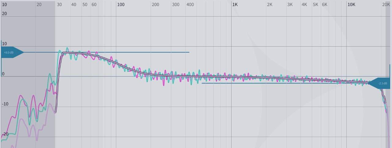

VINICIUS Inviato 12 Ottobre 2024 Autore Condividi Inviato 12 Ottobre 2024 Ecco il confronto tra il prima e il dopo, i cui parametri sono qui sotto. L'intervento sui 35Hz non sembra dare beneficio, è molto selettivo. In Blu il nuovo grafico - NEW FILTER Fc 35 Hz Gain 2 dB Q 10 —> new Filter 1: ON PK Fc 46.05 Hz Gain -12 dB Q 6.877 Filter 2: ON PK Fc 54.20 Hz Gain -9.20 dB Q 5.596 —> new Filter 3: ON PK Fc 57.10 Hz Gain 8.10 dB Q 5.475 Filter 4: ON PK Fc 98.80 Hz Gain -11.10 dB Q 17.354 Filter 5: ON PK Fc 99.40 Hz Gain 5.60 dB Q 3.883 Filter 6: ON PK Fc 102.0 Hz Gain -6.50 dB Q 15.534 Filter 7: ON PK Fc 111.0 Hz Gain -12 dB Q 9.949 Filter 8: ON PK Fc 114.5 Hz Gain 6.90 dB Q 7.463 Filter 9: ON PK Fc 137.0 Hz Gain -7.30 dB Q 15.467 Filter 10: ON None CANALE DESTRO NEW FILTER Fc 35 Hz Gain 2 dB Q 10 —> new Filter 1: ON PK Fc 46.40 Hz Gain -12 dB Q 8.442 Filter 2: ON PK Fc 49.60 Hz Gain -6.00 dB Q 14.061 Filter 3: ON PK Fc 53.30 Hz Gain -11.60 dB Q 5.707 —> new Filter 4: ON PK Fc 56.50 Hz Gain 8.40 dB Q 3.254 Filter 5: ON PK Fc 86.70 Hz Gain -4.30 dB Q 8.404 —> new Filter 6: ON PK Fc 114.0 Hz Gain 2.90 dB Q 5.995 Filter 7: ON PK Fc 114.0 Hz Gain -10.00 dB Q 24.365 Filter 8: ON None - Link al commento https://melius.club/topic/21763-correzione-ambientale-attiva-e-passiva/page/38/#findComment-1321746 Condividi su altri siti Altre opzioni di condivisione...
ilmisuratore Inviato 12 Ottobre 2024 Condividi Inviato 12 Ottobre 2024 18 minuti fa, VINICIUS ha scritto: Ecco il confronto tra il prima e il dopo, i cui parametri sono qui sotto. L'intervento sui 35Hz non sembra dare beneficio, è molto selettivo. In Blu il nuovo grafico - NEW FILTER Fc 35 Hz Gain 2 dB Q 10 —> new Filter 1: ON PK Fc 46.05 Hz Gain -12 dB Q 6.877 Filter 2: ON PK Fc 54.20 Hz Gain -9.20 dB Q 5.596 —> new Filter 3: ON PK Fc 57.10 Hz Gain 8.10 dB Q 5.475 Filter 4: ON PK Fc 98.80 Hz Gain -11.10 dB Q 17.354 Filter 5: ON PK Fc 99.40 Hz Gain 5.60 dB Q 3.883 Filter 6: ON PK Fc 102.0 Hz Gain -6.50 dB Q 15.534 Filter 7: ON PK Fc 111.0 Hz Gain -12 dB Q 9.949 Filter 8: ON PK Fc 114.5 Hz Gain 6.90 dB Q 7.463 Filter 9: ON PK Fc 137.0 Hz Gain -7.30 dB Q 15.467 Filter 10: ON None CANALE DESTRO NEW FILTER Fc 35 Hz Gain 2 dB Q 10 —> new Filter 1: ON PK Fc 46.40 Hz Gain -12 dB Q 8.442 Filter 2: ON PK Fc 49.60 Hz Gain -6.00 dB Q 14.061 Filter 3: ON PK Fc 53.30 Hz Gain -11.60 dB Q 5.707 —> new Filter 4: ON PK Fc 56.50 Hz Gain 8.40 dB Q 3.254 Filter 5: ON PK Fc 86.70 Hz Gain -4.30 dB Q 8.404 —> new Filter 6: ON PK Fc 114.0 Hz Gain 2.90 dB Q 5.995 Filter 7: ON PK Fc 114.0 Hz Gain -10.00 dB Q 24.365 Filter 8: ON None - Oltre i 200 hz le risposte non si sovrappongono, forse quando misuri non metti il mic nella medesima e rigorosa posizione rispetto le precedenti rilevazioni Per curiosità inviami questo mdat, l'ultimo con queste modifiche apportate Link al commento https://melius.club/topic/21763-correzione-ambientale-attiva-e-passiva/page/38/#findComment-1321764 Condividi su altri siti Altre opzioni di condivisione...

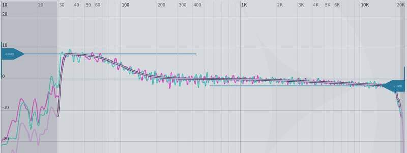

VINICIUS Inviato 12 Ottobre 2024 Autore Condividi Inviato 12 Ottobre 2024 Rifatto velocemente le misurazioni, impostate le correzioni originarie, preso atto di come funziona il PEQ del Wiim per i singoli canali (vanno salvati singolarmente, attenzione, con due nomi diversi per L & R), ho ottenuto il grafico di sotto. Adesso non manca più il punch, ma gli eccessi in gamma bassa sono stati eliminati. Suona benissimo. - Ecco le correzioni apportate e sotto i grafici del prima/dopo. - CANALE SINISTRO Filter 1: ON PK Fc 46.05 Hz Gain -12 dB Q 6.877 Filter 2: ON PK Fc 54.20 Hz Gain -11.20 dB Q 5.596 Filter 3: ON PK Fc 57.10 Hz Gain 8.10 dB Q 5.475 Filter 4: ON PK Fc 98.80 Hz Gain -11.10 dB Q 17.354 Filter 5: ON PK Fc 99.40 Hz Gain 5.60 dB Q 3.883 Filter 6: ON PK Fc 102.0 Hz Gain -6.50 dB Q 15.534 Filter 7: ON PK Fc 111.0 Hz Gain -12 Q 9.949 Filter 8: ON PK Fc 114.5 Hz Gain 6.90 dB Q 7.463 Filter 9: ON PK Fc 137.0 Hz Gain -7.30 dB Q 15.467 - CANALE DESTRO - Filter 1: ON PK Fc 46.40 Hz Gain -12 dB Q 8.442 Filter 2: ON PK Fc 49.60 Hz Gain -6.00 dB Q 14.061 Filter 3: ON PK Fc 53.30 Hz Gain -12 dB Q 5.707 Filter 4: ON PK Fc 56.50 Hz Gain 8.40 dB Q 3.254 Filter 5: ON PK Fc 86.70 Hz Gain -6.30 dB Q 8.404 Filter 6: ON PK Fc 114.0 Hz Gain 2.90 dB Q 5.995 Filter 7: ON PK Fc 114.0 Hz Gain -10.00 dB Q 24.365 - 2 Link al commento https://melius.club/topic/21763-correzione-ambientale-attiva-e-passiva/page/38/#findComment-1321900 Condividi su altri siti Altre opzioni di condivisione...
ilmisuratore Inviato 12 Ottobre 2024 Condividi Inviato 12 Ottobre 2024 37 minuti fa, VINICIUS ha scritto: Suona benissimo. Mi fa piacere Mi sembrava strano la mancanza del punch in quanto quando facevo la somma dei due canali corretti mi forniva un grafico senza problemi di sorta Evidentemente il fatto che hai scoperto sul salvataggio dei canali separatamente creava una correzione ignota con la somma di una correzione unitaria rispetto a quanto calcolato qui separatamente Link al commento https://melius.club/topic/21763-correzione-ambientale-attiva-e-passiva/page/38/#findComment-1321930 Condividi su altri siti Altre opzioni di condivisione...
Questo è un messaggio popolare. VINICIUS Inviato 12 Ottobre 2024 Autore Questo è un messaggio popolare. Condividi Inviato 12 Ottobre 2024 2 minuti fa, ilmisuratore ha scritto: Mi fa piacere Mi sembrava strano la mancanza del punch in quanto quando facevo la somma dei due canali corretti mi forniva un grafico senza problemi di sorta Evidentemente il fatto che hai scoperto sul salvataggio dei canali separatamente creava una correzione ignota con la somma di una correzione unitaria rispetto a quanto calcolato qui separatamente Esatto, facevo una correzione analoga per entrambi i canali, che funzionava perché il picco c’è per entrambi, ma non era ottimizzata. C’era qualcosa che non mi tornava, infatti sul forum Wiim ne hanno parlato abbastanza, perché chi non lo sa viene portato fuori strada. Hai visto il confronto dei due grafici di sopra? - Penso che abbiamo fatto un buon lavoro e sei stato fondamentale. - Adesso sto ascoltando dall’uscita USB, francamente non so quale dac sia migliore, ma le differenze sono poco rilevanti. - Invece sono contento di come sia andato questo Thread, cominciato con il mio disappunto per avere peggiorato ascolto passando dalle Oly nova I alle II e giunto alla risoluzione migliore, con la correzione attiva - Francamente ne evinco un fatto, che tutte queste discussioni sui componenti dell’impianto audio, con pareri contrastanti e guerre tra utenti, sono dovute principalmente all’interfacciamento con l’ambiente di ciascuno. 2 1 Link al commento https://melius.club/topic/21763-correzione-ambientale-attiva-e-passiva/page/38/#findComment-1321940 Condividi su altri siti Altre opzioni di condivisione...
