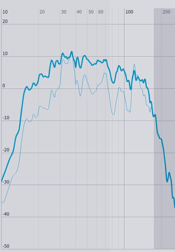

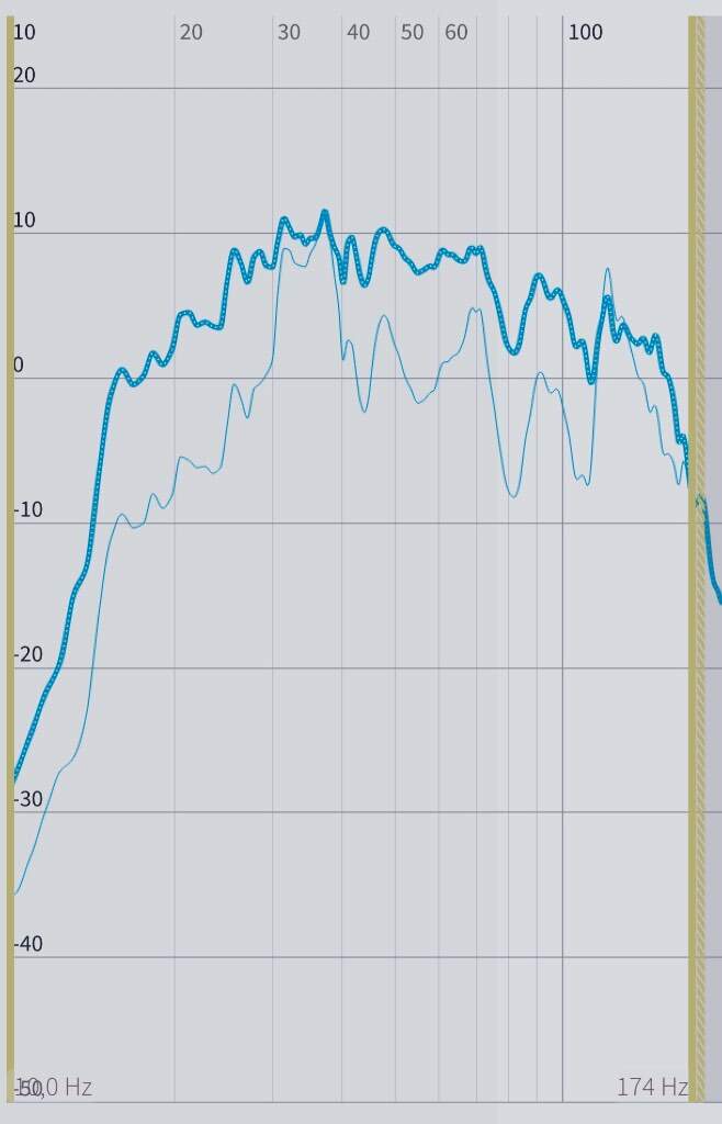

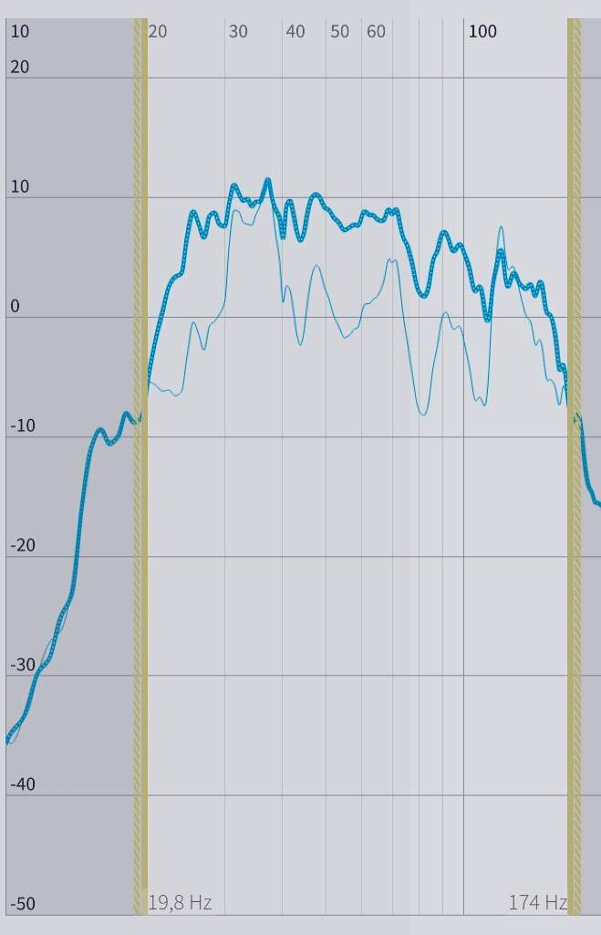

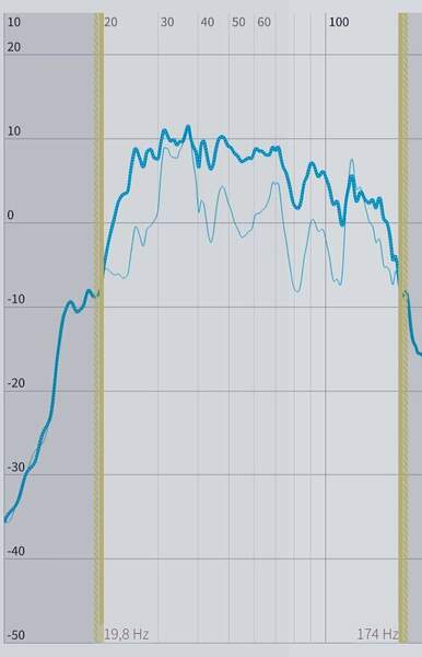

Nacchero Inviato 13 Ottobre 2024 Condividi Inviato 13 Ottobre 2024 Che faticaccia....... @ilmisuratore hai posta. 😝 Verde non corretta. Le altre corrette con più o meno volume sul sub. Link al commento https://melius.club/topic/21763-correzione-ambientale-attiva-e-passiva/page/39/#findComment-1322778 Condividi su altri siti Altre opzioni di condivisione...
