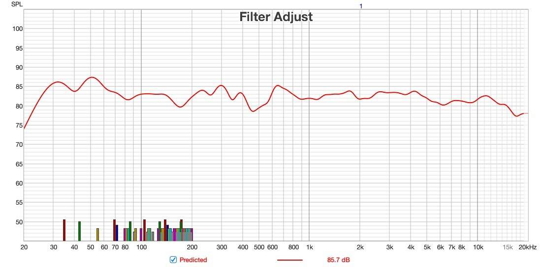

ilmisuratore Inviato 13 Ottobre 2024 Condividi Inviato 13 Ottobre 2024 1 ora fa, Nacchero ha scritto: hai posta. 😝 Ho visto Grossomodo stai andando verso una condizione ideale Proverei anche questa soluzione che ti sto illustrando Il passa alto del SUB passalo da 35hz a 30hz con una pendenza "dolce" (tranne effetti collaterali) Il passa basso del SUB estendilo da 75hz a 100hz Il passa-alto dei satelliti alzalo da 65hz a 80hz/90hz Infine lavora sui livelli del sub uniti alla correzione con Dirac Vediamo se dopo quella escrescenza a forma di "dente molare" si riempie la zona di decompressione tra i 65hz e i 100hz (ne gioverà il punch e il mediobasso "graffiante") 1 Link al commento https://melius.club/topic/21763-correzione-ambientale-attiva-e-passiva/page/40/#findComment-1322846 Condividi su altri siti Altre opzioni di condivisione...

VINICIUS Inviato 13 Ottobre 2024 Autore Condividi Inviato 13 Ottobre 2024 @ilmisuratore Sto provando a smanettare con la sezione Equalizzazione di Rew. Ho visto che bisogna regolar il livello in db. Io ho fatto le misurazioni per ottenere un livello di 75db con due canali attivati, che scendono a circa 72db con canali singoli. Cosa devo impostare? Inoltre, si può selezionare il massimo valore di modifica in db che si può applicare? Io metterei 12db. Se non sei impegnato, possiamo provare a fare una correzione sulle ultime misurazioni che ti ho inviato ieri (ti ho inviato le risposte di sx e dx prima e dopo), ma dicendo a Rew di non andare oltre i 12db? Link al commento https://melius.club/topic/21763-correzione-ambientale-attiva-e-passiva/page/40/#findComment-1322881 Condividi su altri siti Altre opzioni di condivisione...
ilmisuratore Inviato 13 Ottobre 2024 Condividi Inviato 13 Ottobre 2024 15 minuti fa, VINICIUS ha scritto: @ilmisuratore Sto provando a smanettare con la sezione Equalizzazione di Rew. Ho visto che bisogna regolar il livello in db. Io ho fatto le misurazioni per ottenere un livello di 75db con due canali attivati, che scendono a circa 71db con canali singoli. Cosa devo impostare? Inoltre, si può selezionare il massimo valore di modifica in db che si può applicare? Io metterei 12db. Se non sei impegnato, possiamo provare a fare una correzione sulle ultime misurazioni che ti ho inviato ieri (ti ho inviato le risposte di sx e dx prima e dopo), ma dicendo a Rew di non andare oltre i 12db? Capisco quello che vuoi dire ma...se devi togliere integralmente quel picco devi necessariamente andare "oltre i 12 dB" Se rimescoli la media SPL ti cambiano altri parametri che è meglio non toccare Avviene soltanto nel canale DX l'esaltazione che oltrepassa i limiti del software WiiM Se fosse per il canale SX il Wiim ce l'avrebbe fatta Ti mancano questi ulteriori -3 dB che avevo impostato inizialmente C'e anche da vedere se quel brano che hai beccato non abbia giusto delle caratteristiche registrate che portano a questa esaltazione Mandami il brano che lo analizzo Link al commento https://melius.club/topic/21763-correzione-ambientale-attiva-e-passiva/page/40/#findComment-1322895 Condividi su altri siti Altre opzioni di condivisione...

VINICIUS Inviato 13 Ottobre 2024 Autore Condividi Inviato 13 Ottobre 2024 1 ora fa, ilmisuratore ha scritto: Capisco quello che vuoi dire ma...se devi togliere integralmente quel picco devi necessariamente andare "oltre i 12 dB" Se rimescoli la media SPL ti cambiano altri parametri che è meglio non toccare Avviene soltanto nel canale DX l'esaltazione che oltrepassa i limiti del software WiiM Se fosse per il canale SX il Wiim ce l'avrebbe fatta Ti mancano questi ulteriori -3 dB che avevo impostato inizialmente C'e anche da vedere se quel brano che hai beccato non abbia giusto delle caratteristiche registrate che portano a questa esaltazione Mandami il brano che lo analizzo Pensavo che se dicessi a Rew che la massima correzione per frequenza è di 12db, correggesse la curva in modo alternativo. Magari applicando una correzione a una frequenza vicina. Ad ogni modo, potrei provare a reinserire due volte la stessa frequenza, magari con Q diverso. Link al commento https://melius.club/topic/21763-correzione-ambientale-attiva-e-passiva/page/40/#findComment-1322976 Condividi su altri siti Altre opzioni di condivisione...
ilmisuratore Inviato 13 Ottobre 2024 Condividi Inviato 13 Ottobre 2024 29 minuti fa, VINICIUS ha scritto: A partire dal quinto minuto, cè una base di basso sulla stessa nota che è eccessiva. E per forza !!! ti sei andato a scegliere giusto un brano dove a 55 hz c'è un picco che sovrasta la banda di 35 dB e passa Non è adiacente ai famosi 47hz, e interessa una singola riga spettrale con risvolti del fattore di merito molto alti Se risolvessi per ipotesi il "problema" dei 47 hz, con questo disco sentiresti ugualmente la nota eccessiva in quanto verrebbe marginalmente interessata rispetto la frequenza alla quale si dovrebbero sottrarre i famosi altri -3 dB Se con la stragrande maggioranza di musica il sistema va bene, sta proprio nelle caratteristiche di questo disco avvertire questo fenomeno 1 Link al commento https://melius.club/topic/21763-correzione-ambientale-attiva-e-passiva/page/40/#findComment-1323015 Condividi su altri siti Altre opzioni di condivisione...
