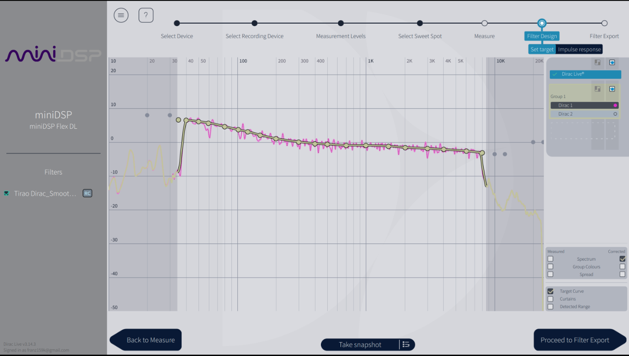

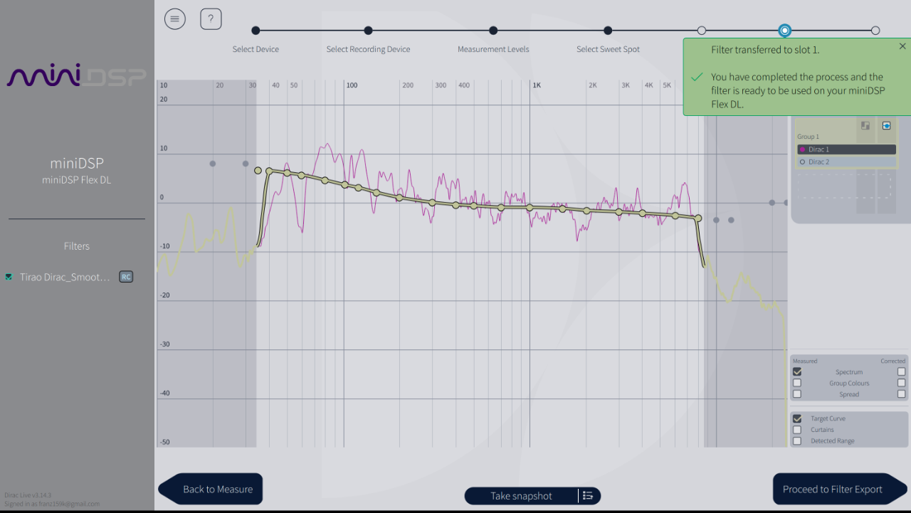

Ciao a tutti il Flex Digital è arrivato!
Essendo ancora "in vacanza" ho provato sull'impianto che ho qui, rifacendo il giro che avevo "provato" qualche giorno or sono con Dirac Live + Dirac Live Processor su Macbook, ma usando qiesta volta il Flex come device per l'applicazione del filtro DL al suono riprodotto.
Misure  e Curva Target Custom
(lo so è solo un canale ma dà l'dea...)
3MeasruedandTarget2026-08-20alle15_04_21.thumb.png.d60d927897bdcc3dfc0f2da87269bbe6.png
Curva Target e Corrected
4TargetandCoorected2026-08-20alle15_04_58.thumb.png.02c759adb6b0b9807d19b41645ad120b.png

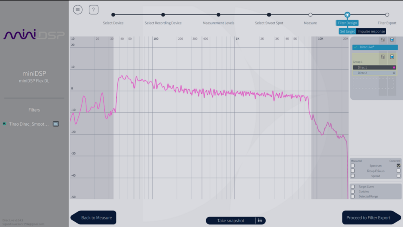

Curva Corrected
Con tutte le limiazioni del Flex Digital (che usando Dirac esce fisso a 48Khz) le impressioni di ascolto sono SOSTANZIALEMNTE le stesse di quelle che avevo avunto sperimentado qualche giorno fa con l'app DLP sul Mac.
Ovvero, la differenza tra Dirac On e Off è chiaramente percepibile, ma non è certo "dal giorno alla notte".
Inoltre, nello specifico:
  • senza Dirac il suono è "più piacione", forse leggermente più corposo e con qualche "coda in più"
  • con Dirac, il suono è sicuramente più "pulito" e "preciso" ma appunto leggermente meno pieno.
  • Non sono ancora sicuro se mi piace sempre di più con Dirac,...ma forse è solo una vita che sono abituato a sentire "sporco"? :classic_biggrin:
L'unica cosa "negativa" per così dire, dal punto di vista UI/UX, è che con Dirac Live lanciato dal Flex, il pulasnte di "Save" dei progetti è disabilitato, per cui NON è possibile salvare e andare in seguito a ricaricare un set di misure fatte in precedenza.
Fatte le misure e generato il filtro, lo si esporta sul Flex... ma una volta usciti da Dirac Live, si "perde tutto",  ed eventualmente si ricomnicia da capo la volta successiva
A meno che non stia sbaglianqo qualcosa io, ma il pulsante di Save è im grigino...:classic_angry:
In compenso la licenza Dirac Live per il Flex costa MOLTO meno della licenza per Mac DLP... ossia 199$ vs 499$!
Inviato
@franz159 ciao. Provo a rispondere qualcosa io. 🙂
Per vedere entrambi i canali devi selezionare Dirac 1 e Dirac 2 e non ricordo se si può selezionare anche Group per vederle entrambe.
La curva Corrected è una proiezione del risultato, ovvero ciò che cerca di ottenere Dirac, ma non il risultato vero è proprio che potrai invece misurare con Rew. Che to consiglio di usare anche per la misurazione prima della correzione.
