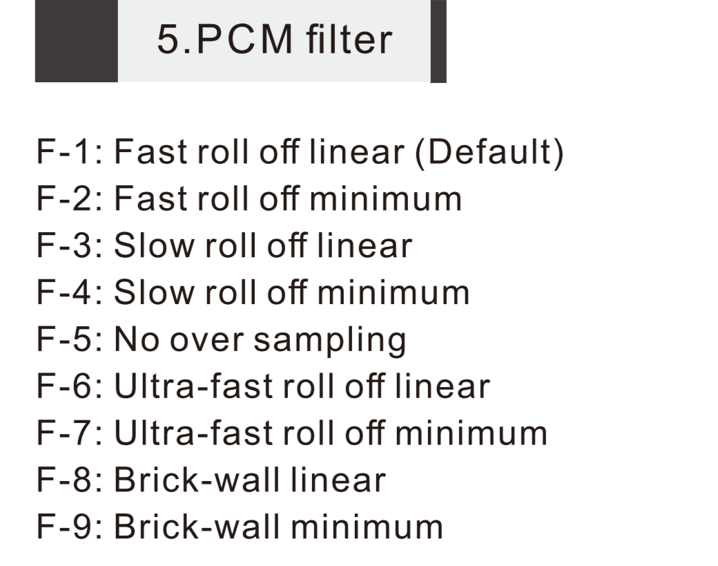

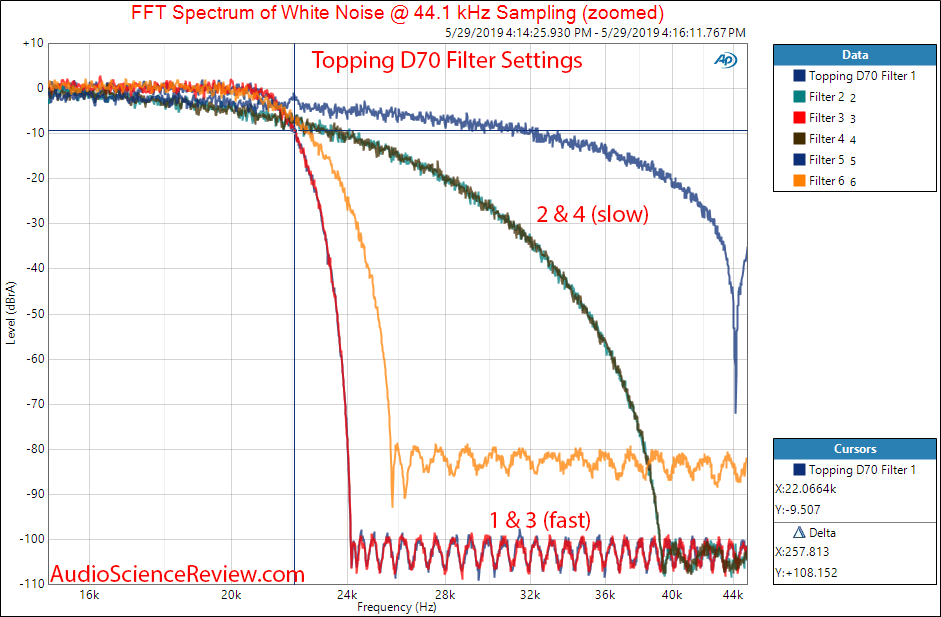

ilmisuratore Inviato 27 Aprile 2025 Condividi Inviato 27 Aprile 2025 @Ghilo68...a parte il fatto che generalmente tutta la linea Topping in s/pdif va decisamente peggio che in USB, posso chiederti con quale filtro digitale lo avete usato visto che ce ne sono parecchi nelle opzioni in cui poter selezionare ? Link al commento https://melius.club/topic/25057-topping-versus-wyred4sound-sfida-tra-dac/page/8/#findComment-1499266 Condividi su altri siti Altre opzioni di condivisione...
Ghilo68 Inviato 27 Aprile 2025 Condividi Inviato 27 Aprile 2025 @ilmisuratore ho lasciato fast roll off linear ( filtro 1,) che è il Default. Devo anche dire che non ho fatto grandi prove ma il paio di volte che ho provato non sono riuscito a cogliere differenze apprezzabili tra i vari filtri, anche se ero a valori di volumi medi più bassi (75-80 dB) rispetto alla prova di venerdì 1 Link al commento https://melius.club/topic/25057-topping-versus-wyred4sound-sfida-tra-dac/page/8/#findComment-1499274 Condividi su altri siti Altre opzioni di condivisione...
