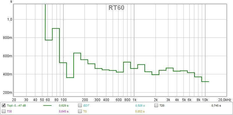

GianDi Inviato 3 Settembre 2021 Condividi Inviato 3 Settembre 2021 @pro61 complimenti. io ho misurato una curva simile, ma è più in alto di 200 ms. come hai ottenuto la linea nera continua da REW? Link al commento https://melius.club/topic/2510-tempo-di-riverbero-rt60-in-sala-hifi-dedicata/page/2/#findComment-199826 Condividi su altri siti Altre opzioni di condivisione...
pro61 Inviato 3 Settembre 2021 Condividi Inviato 3 Settembre 2021 @GianDi Col pennarello nero 😁 Scherzo naturalmente. Vai nella cartelletta RT60 Decay, premi "Generate" e poi nei control premi "Calculate RT60 model" Link al commento https://melius.club/topic/2510-tempo-di-riverbero-rt60-in-sala-hifi-dedicata/page/2/#findComment-199884 Condividi su altri siti Altre opzioni di condivisione...

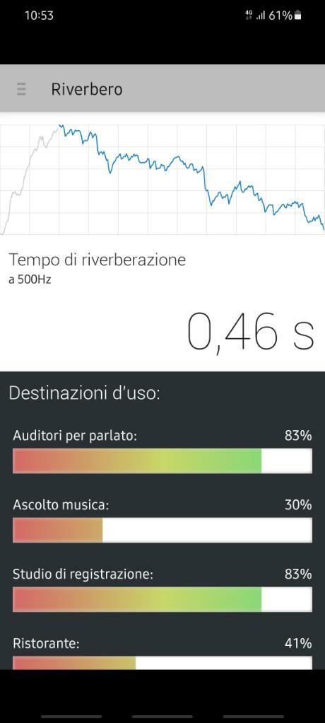

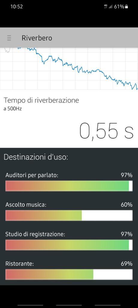

angeloklipsch Inviato 12 Settembre 2021 Condividi Inviato 12 Settembre 2021 Di queste misure che ne pensate? Fatte da app del telefono, per quel che vale. Grazie Link al commento https://melius.club/topic/2510-tempo-di-riverbero-rt60-in-sala-hifi-dedicata/page/2/#findComment-207776 Condividi su altri siti Altre opzioni di condivisione...
