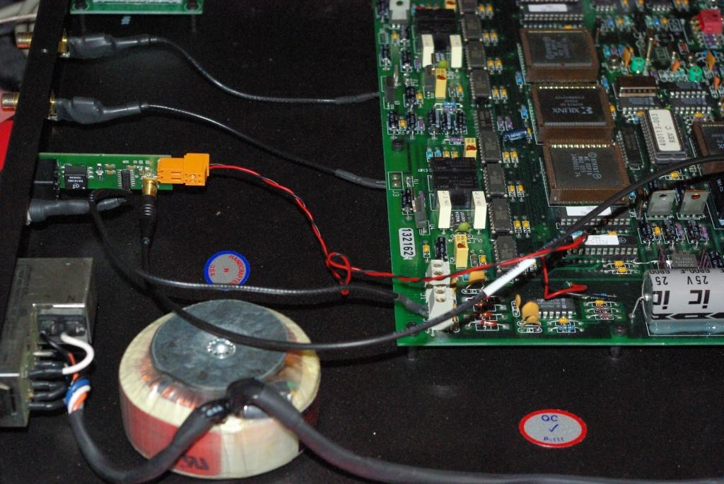

Oscar Inviato 22 Marzo Condividi Inviato 22 Marzo 5 minuti fa, ilmisuratore ha scritto: Non si vede una beata mazza da quell'immagine...per azzardare uno straccio di funzionamento servirebbe uno schema chiaro e dettagliato Il DAC presenta i problemi che ti ho dettagliatamente menzionato, su base della tolleranza in ingresso e le prime conferme arrivano anche dal fatto che con la modifica il jitter in uscita è più elevato Non si vede una beata mazza?? Gli ingressi si vedono, le sigle dei chip usati, si vedono. I colori delle resistenze e delle bobine si vedono. Cosa altro ti serve? Acc. Vero, ti servirebbe averlo avuto in mano veramente. ps: Comunque ha seri problemi agli ingressi digitali. Impedenza e reiezione in primis. Link al commento https://melius.club/topic/25124-wadia-x32-dubbio/page/6/#findComment-1724352 Condividi su altri siti Altre opzioni di condivisione...
ilmisuratore Inviato 22 Marzo Condividi Inviato 22 Marzo 1 minuto fa, Oscar ha scritto: Non si vede una beata mazza?? Gli ingressi si vedono, le sigle dei chip usati, si vedono. I colori delle resistenze e delle bobine si vedono. Cosa altro ti serve? ...col telefono non vedo una mazza... A casa riguardo Link al commento https://melius.club/topic/25124-wadia-x32-dubbio/page/6/#findComment-1724354 Condividi su altri siti Altre opzioni di condivisione...

ilmisuratore Inviato 22 Marzo Condividi Inviato 22 Marzo @Oscar nel frattempo ricarica l'immagine della scheda digitale...forse nel postarla è stata ridimensionata e non si può zoomare Se ce l'hai dettagliata caricala prima su un sito di upload immagini e posta il link Link al commento https://melius.club/topic/25124-wadia-x32-dubbio/page/6/#findComment-1724374 Condividi su altri siti Altre opzioni di condivisione...

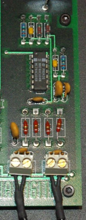

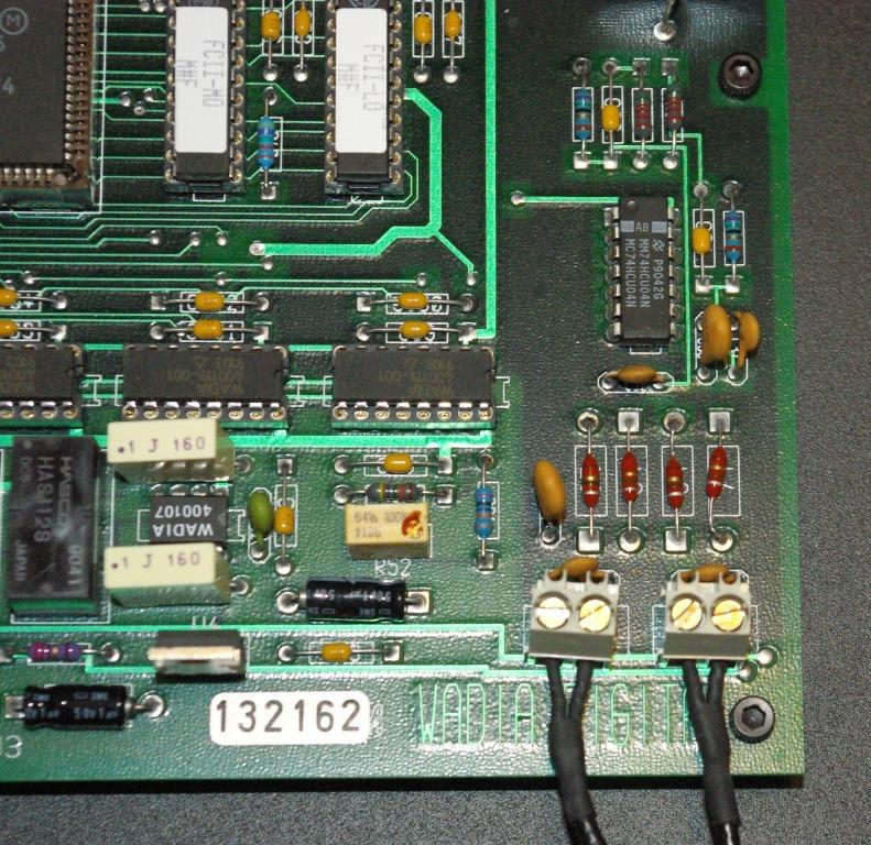

Oscar Inviato 22 Marzo Condividi Inviato 22 Marzo Dettaglio ingressi digitali Link al commento https://melius.club/topic/25124-wadia-x32-dubbio/page/6/#findComment-1724393 Condividi su altri siti Altre opzioni di condivisione...
Oscar Inviato 22 Marzo Condividi Inviato 22 Marzo Modifica ingressi digitali messa in vendita all'epoca, che bypassa tutta la mondezza degli "ingressi" originali. fatta su un paio di X32 e devo dore che la differenza era notevole, sia all'ascolto che alle misure(una vera onda quadra) 1 Link al commento https://melius.club/topic/25124-wadia-x32-dubbio/page/6/#findComment-1724396 Condividi su altri siti Altre opzioni di condivisione...
ilmisuratore Inviato 22 Marzo Condividi Inviato 22 Marzo 17 minuti fa, Oscar ha scritto: Dettaglio ingressi digitali ...a guardare cosi...a naso...essendo presenti dei trasformatori d'impulso dovrebbero fungere da "isolatori" di disturbo Il chip (motorola ????) sembra uno squadratore di segnale (se l'onda quadra presenta overshoot la taglia) In teoria (senza l'assoluta certezza) il segnale dovrebbe entrare, passare dal filtraggio di isolamento dei disturbi, essere squadrato ed inviato ai chip proprietari programmabili...dopo di ciò inviato alla sezione DSP/FPGA per l'operazione di Phase Look Loop Link al commento https://melius.club/topic/25124-wadia-x32-dubbio/page/6/#findComment-1724406 Condividi su altri siti Altre opzioni di condivisione...
Oscar Inviato 22 Marzo Condividi Inviato 22 Marzo @ilmisuratore dove li vedi i trasformatori di impulso?? 1 Link al commento https://melius.club/topic/25124-wadia-x32-dubbio/page/6/#findComment-1724407 Condividi su altri siti Altre opzioni di condivisione...
ilmisuratore Inviato 22 Marzo Condividi Inviato 22 Marzo 4 minuti fa, Oscar ha scritto: @ilmisuratore dove li vedi i trasformatori di impulso?? ...quello con la sigla "Hasco" (che si vede a malapena) cos'è ? Link al commento https://melius.club/topic/25124-wadia-x32-dubbio/page/6/#findComment-1724411 Condividi su altri siti Altre opzioni di condivisione...
ilmisuratore Inviato 22 Marzo Condividi Inviato 22 Marzo ...portrebbe essere anche un rele... Link al commento https://melius.club/topic/25124-wadia-x32-dubbio/page/6/#findComment-1724413 Condividi su altri siti Altre opzioni di condivisione...
davenrk Inviato 22 Marzo Condividi Inviato 22 Marzo 42 minuti fa, goldeye ha scritto: L' ho poi sostituito con il fratello maggiore 64.4 migliore in tutto,del resto costava parecchio di più. Grande macchina da musica l' X-64.4, fa venire molti ancora oggi molti dubbi sul progresso tecnologico dei convertitori negli ultimi 30 anni, non a caso i progettisti Wadia adottarono diverse soluzioni proprietarie e una cura particolare degli stadi analogici di uscita e delle alimentazioni. Hanno una naturalezza, coerenza e "peso" (rimanendo trasparenti) che molti DAC di oggi, anche costosi, si sognano. Link al commento https://melius.club/topic/25124-wadia-x32-dubbio/page/6/#findComment-1724414 Condividi su altri siti Altre opzioni di condivisione...
Oscar Inviato 22 Marzo Condividi Inviato 22 Marzo 2 minuti fa, ilmisuratore ha scritto: ...quello con la sigla "Hasco" (che si vede a malapena) cos'è ? È il rele di muting delle uscite analogiche... Link al commento https://melius.club/topic/25124-wadia-x32-dubbio/page/6/#findComment-1724415 Condividi su altri siti Altre opzioni di condivisione...
ilmisuratore Inviato 22 Marzo Condividi Inviato 22 Marzo 2 minuti fa, Oscar ha scritto: È il rele di muting delle uscite analogiche... ...si l'ho scritto, comunque si vedono male...si va piu ad intuito che a chiara decifrazione del componente p.s nella modifica che hai messo cosa c'è nella schedina ?...sempre se lecito pubblicarlo Link al commento https://melius.club/topic/25124-wadia-x32-dubbio/page/6/#findComment-1724420 Condividi su altri siti Altre opzioni di condivisione...
