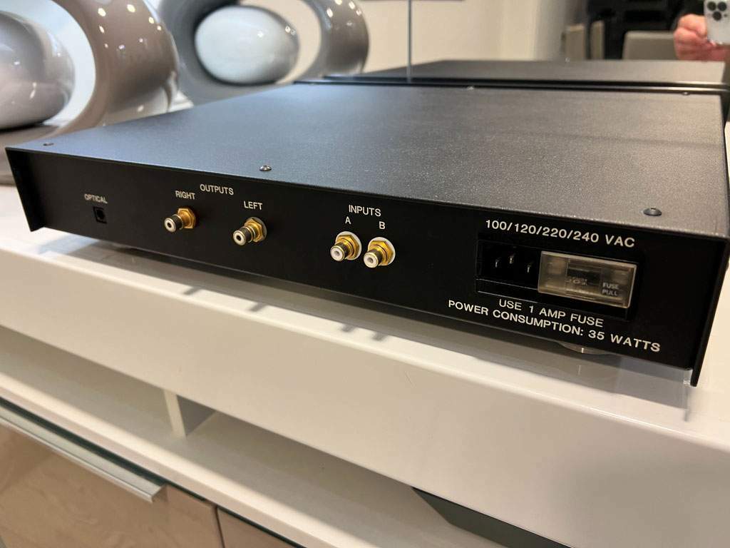

Non capisco perché sono ignorante come si collega il WADIA X32 al mio lettore CD MARANTZ CD 6007 con il cavo coassiale. Il cavo coassiale che collego al lettore in quale ingresso del WADIA lo inserisco. Non cavo ottico ma coassiale. È fattibile oppure il collegamento è consentito solo con il cavo ottico. Grazie
https://melius.club/topic/25124-wadia-x32-dubbio/page/7/#findComment-1724633
 A me sembra di vedere ( sono un po' scarso a vista...) 2 ingressi RCA con su scritto INPUTS  ( A e B), quindi il cavo coassiale in uscita dal cd 6007 va a una delle 2 . Il mio al posto dell´ingresso coassiale RCA che quasi tutti i dac hanno, dietro ha  connettori BNC ( anche il Wadia prima versione li aveva) , quindi ho usato un adattatore BNC-RCA e poi usato il cavo che sempre ho utilizzato , un cavo con connettori RCA da una parte e dall'altra. @AndreaCD
