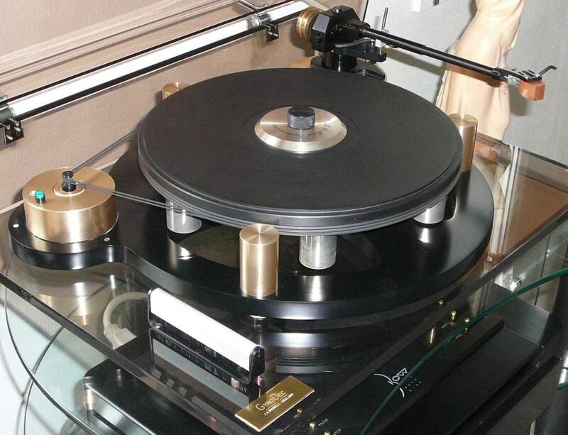

VinZ80 Inviato 14 Maggio 2022 Condividi Inviato 14 Maggio 2022 Ciao a tutti, una curiosità: il Gyro SE in versione black presenta i contrappesi sotto il piatto di colore dorato, giusto? Mi è capitato di vederlo con i contrappesi dello stesso colore dei coprimolle, quindi alluminio... E' una versione speciale? Ciao, Enzo Link al commento https://melius.club/topic/256-gyrodec-e-gyro-se-l%E2%80%99icona-senza-tempo-%C3%A8-ancora-attuale/page/15/#findComment-460445 Condividi su altri siti Altre opzioni di condivisione...
lofuoco Inviato 14 Maggio 2022 Condividi Inviato 14 Maggio 2022 @VinZ80 il gyro se è sempre con i contrappesi del piatto color ottone. Sia la versione nera che quella silver. Poi hanno fatto su richiesta la versione colorata...per me molto discutibile... Dove i contrappesi mi pare siano neri. I contrappesi silver non li ho mai visti. Dove lo hai visti? Dal vivo o in foto? Link al commento https://melius.club/topic/256-gyrodec-e-gyro-se-l%E2%80%99icona-senza-tempo-%C3%A8-ancora-attuale/page/15/#findComment-460565 Condividi su altri siti Altre opzioni di condivisione...
NlCO Inviato 14 Maggio 2022 Condividi Inviato 14 Maggio 2022 2 ore fa, VinZ80 ha scritto: Mi è capitato di vederlo con i contrappesi dello stesso colore dei coprimolle, quindi alluminio... E' una versione speciale? Si! Link al commento https://melius.club/topic/256-gyrodec-e-gyro-se-l%E2%80%99icona-senza-tempo-%C3%A8-ancora-attuale/page/15/#findComment-460571 Condividi su altri siti Altre opzioni di condivisione...
VinZ80 Inviato 14 Maggio 2022 Condividi Inviato 14 Maggio 2022 @lofuoco ciao, ad esempio in questo video: Ma, se la memoria non mi inganna, l'avevo visto anche qualche anno fa disponibile sul sito di Lyrics. Ciao,Enzo Link al commento https://melius.club/topic/256-gyrodec-e-gyro-se-l%E2%80%99icona-senza-tempo-%C3%A8-ancora-attuale/page/15/#findComment-460574 Condividi su altri siti Altre opzioni di condivisione...
NlCO Inviato 14 Maggio 2022 Condividi Inviato 14 Maggio 2022 @VinZ80 E' il Gyro SEduction. Stupendo! Questo è il mio SE, con contrappesi cromati. Cromatura custom. Link al commento https://melius.club/topic/256-gyrodec-e-gyro-se-l%E2%80%99icona-senza-tempo-%C3%A8-ancora-attuale/page/15/#findComment-460674 Condividi su altri siti Altre opzioni di condivisione...
VinZ80 Inviato 14 Maggio 2022 Condividi Inviato 14 Maggio 2022 @NlCO Ti ringrazio! E infatti mi piace decisamene di più, a livello estetico... Così come nel tuo Gyro SE, trovo molto piacevole l'uniformità della cromatura... Ciao, Enzo Link al commento https://melius.club/topic/256-gyrodec-e-gyro-se-l%E2%80%99icona-senza-tempo-%C3%A8-ancora-attuale/page/15/#findComment-460805 Condividi su altri siti Altre opzioni di condivisione...
NlCO Inviato 14 Maggio 2022 Condividi Inviato 14 Maggio 2022 @VinZ80 Infatti. Adoro il Gyro ma nutro una certa idiosincrasia nei confronti del color oro per non parlare se abbinato al nero. Acquistai a parte un piatto usato completo di contrappesi che ho fatto cromare. Link al commento https://melius.club/topic/256-gyrodec-e-gyro-se-l%E2%80%99icona-senza-tempo-%C3%A8-ancora-attuale/page/15/#findComment-460814 Condividi su altri siti Altre opzioni di condivisione...
