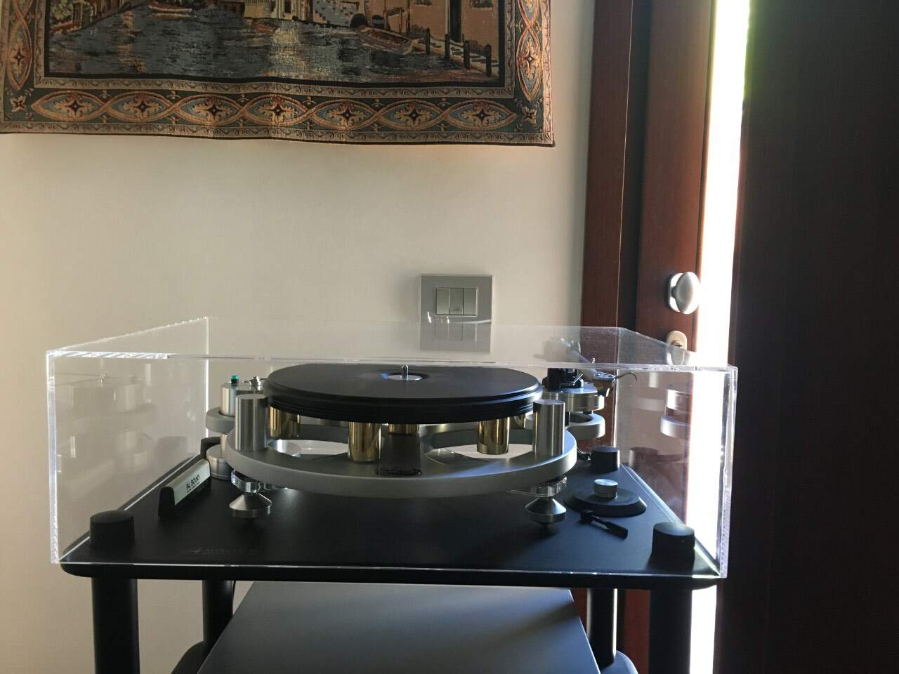

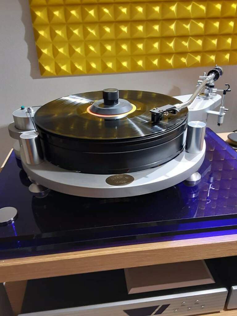

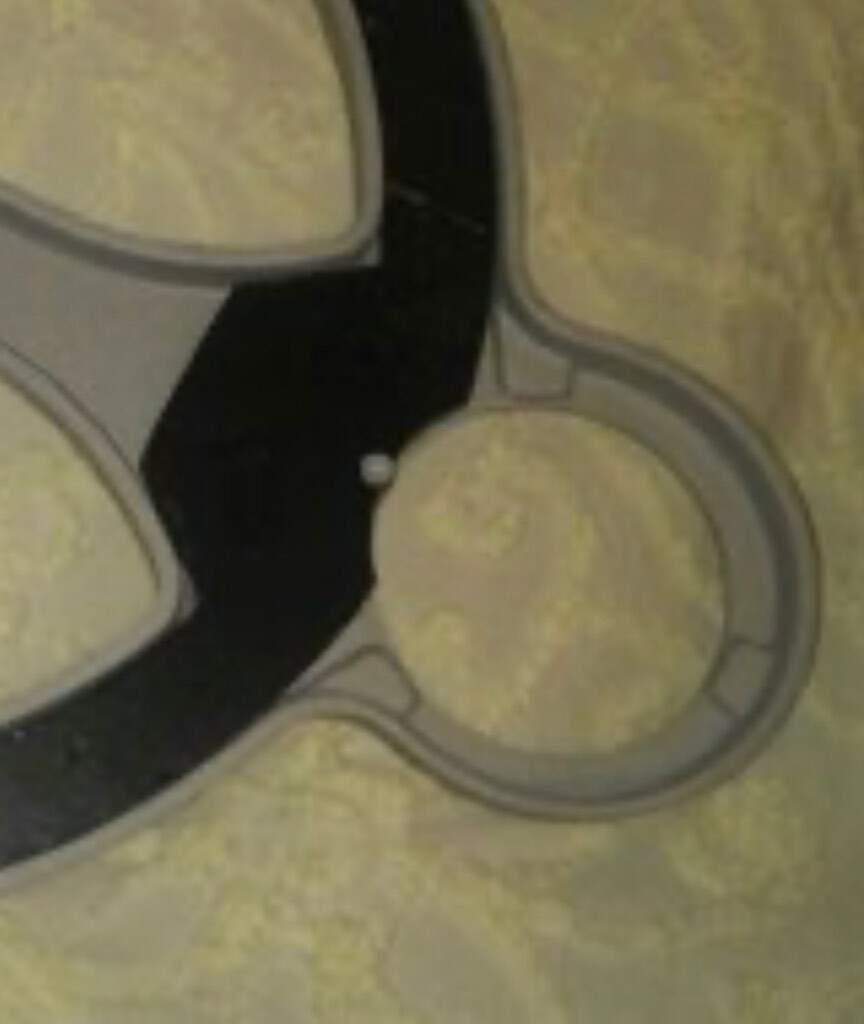

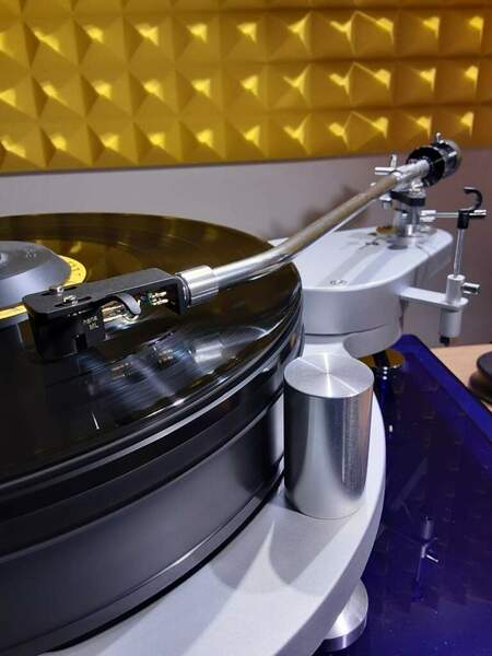

GioSim Inviato 21 Maggio 2023 Condividi Inviato 21 Maggio 2023 @prometheus pensavo di aver capito dopo il tuo scritto, ma dopo aver letto quello di Cesare, sono un po’ confuso. Cesare dice” impugnare attacco in plastica nera ruotare il senso antiorario per avere spazio minimo tra molla e telaio verso il perno, contemporaneamente tenere sollevato il telaio. Tu dici di tenere la parte zigrinata e centrare perno (e presumo anche la molla) nel foro del telaio girando la molla con la parte in gomma nera. Il telaio lo devo comunque tenere alzato, essendo impegnato già con le due mani come faccio? Considera che io ho l’ultimissimo modello SE. Sono un po’ imbarazzato ad insistere su questo argomento e quindi ti prego di perdonarmi per la mia ignoranza. Grazie ancora per il tempo che mi state dedicando e allego per vs info le foto della posizione attuale delle molle. p.s. Come puoi vedere secondo il tuo scritto sarebbero da regolare due molle solamente. Link al commento https://melius.club/topic/256-gyrodec-e-gyro-se-l%E2%80%99icona-senza-tempo-%C3%A8-ancora-attuale/page/27/#findComment-842014 Condividi su altri siti Altre opzioni di condivisione...
loureediano Inviato 21 Maggio 2023 Condividi Inviato 21 Maggio 2023 Il nuovo sistema lo puoi ruotare a destra e sinistra per regolare l'altezza Stessa cosa per l'orientamento delle molle Non devi tenere nulla fermo né sollevare il telaio. Link al commento https://melius.club/topic/256-gyrodec-e-gyro-se-l%E2%80%99icona-senza-tempo-%C3%A8-ancora-attuale/page/27/#findComment-842033 Condividi su altri siti Altre opzioni di condivisione...
GioSim Inviato 21 Maggio 2023 Condividi Inviato 21 Maggio 2023 @loureediano quindi le molle vanno comunque regolate centrandole rispetto al telaio. Nel mio caso due su tre giusto? Grazie Link al commento https://melius.club/topic/256-gyrodec-e-gyro-se-l%E2%80%99icona-senza-tempo-%C3%A8-ancora-attuale/page/27/#findComment-842076 Condividi su altri siti Altre opzioni di condivisione...
GioSim Inviato 21 Maggio 2023 Condividi Inviato 21 Maggio 2023 @loureediano fatto!!! penso sia venuto un bel lavoro. Grazie ancora per i vs consigli. Link al commento https://melius.club/topic/256-gyrodec-e-gyro-se-l%E2%80%99icona-senza-tempo-%C3%A8-ancora-attuale/page/27/#findComment-842168 Condividi su altri siti Altre opzioni di condivisione...
NlCO Inviato 21 Maggio 2023 Condividi Inviato 21 Maggio 2023 @GioSim Ben fatto! Link al commento https://melius.club/topic/256-gyrodec-e-gyro-se-l%E2%80%99icona-senza-tempo-%C3%A8-ancora-attuale/page/27/#findComment-842176 Condividi su altri siti Altre opzioni di condivisione...
GioSim Inviato 21 Maggio 2023 Condividi Inviato 21 Maggio 2023 @NlCO grazie, ma provando l’oscillazione del piatto non mi sembra perpendicolare, può andare bene lo stesso. Link al commento https://melius.club/topic/256-gyrodec-e-gyro-se-l%E2%80%99icona-senza-tempo-%C3%A8-ancora-attuale/page/27/#findComment-842181 Condividi su altri siti Altre opzioni di condivisione...
prometheus Inviato 21 Maggio 2023 Condividi Inviato 21 Maggio 2023 @GioSim più che perno centrato devi vedere come è posizionata la molla! Ora che hai capito il meccanismo rileggi per l’ennesima volta il link sulla regolazione di @cesare e vedrai che ora capirai! Riporto il passo: “L’unico modo di centrare il telaio è di portare tutte le molle nella stessa posizione simmetrica, ovvero con il diametro su cui la molla è disassata posizionato in modo che converga sul perno del piatto. Sono possibili due posizioni: o con le molle “in dentro”, ovvero con lo spazio minimo tra molla e telaio rivolto verso il perno del piatto, o con le molle “in fuori”, ovvero con lo spazio massimo tra molla e telaio rivolto verso il perno del piatto.” Dalle foto vedo che ci devi ancora lavorare… Link al commento https://melius.club/topic/256-gyrodec-e-gyro-se-l%E2%80%99icona-senza-tempo-%C3%A8-ancora-attuale/page/27/#findComment-842221 Condividi su altri siti Altre opzioni di condivisione...
