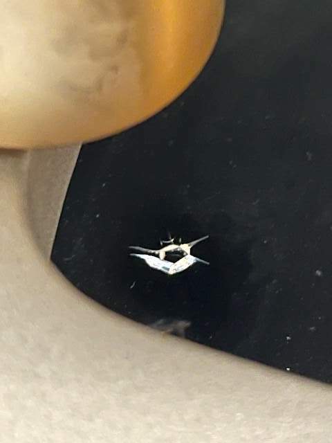

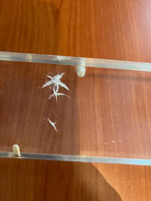

GioSim Inviato 21 Maggio 2023 Condividi Inviato 21 Maggio 2023 @prometheus finalmente penso di aver risolto, ho fatto come riportato da Cesare, ho tenuto rialzato il telaio ed in effetti è stato facile. Ecco le foto del risultato…. Link al commento https://melius.club/topic/256-gyrodec-e-gyro-se-l%E2%80%99icona-senza-tempo-%C3%A8-ancora-attuale/page/28/#findComment-842257 Condividi su altri siti Altre opzioni di condivisione...
GioSim Inviato 21 Maggio 2023 Condividi Inviato 21 Maggio 2023 @prometheus poi ho controllato con la lampada e riesco a vedere che il perno adesso è perfettamente al centro del foro telaio Link al commento https://melius.club/topic/256-gyrodec-e-gyro-se-l%E2%80%99icona-senza-tempo-%C3%A8-ancora-attuale/page/28/#findComment-842267 Condividi su altri siti Altre opzioni di condivisione...

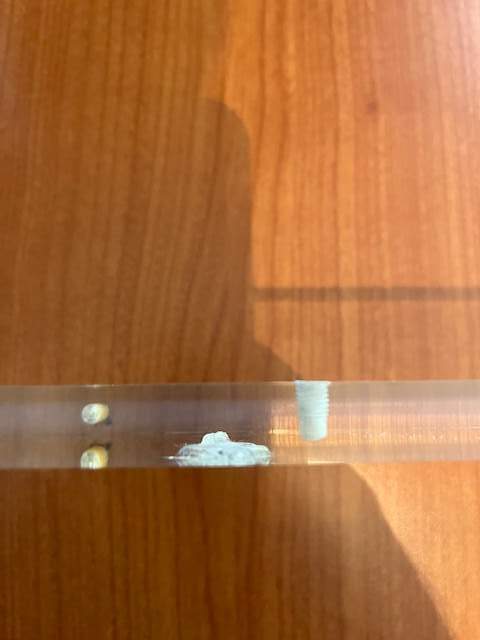

GioSim Inviato 21 Maggio 2023 Condividi Inviato 21 Maggio 2023 @prometheus Altra cosa forse ovvia, è normale che ci sia differenza sulla quantità di filetti che si vedono sopra la parte nera delle molle? Grazie Link al commento https://melius.club/topic/256-gyrodec-e-gyro-se-l%E2%80%99icona-senza-tempo-%C3%A8-ancora-attuale/page/28/#findComment-842348 Condividi su altri siti Altre opzioni di condivisione...
prometheus Inviato 21 Maggio 2023 Condividi Inviato 21 Maggio 2023 3 ore fa, GioSim ha scritto: è normale che ci sia differenza sulla quantità di filetti che si vedono sopra la parte nera delle molle? Sì, il peso non è distribuito in modo uniforme, quindi deve essere bilanciato dalle molle Link al commento https://melius.club/topic/256-gyrodec-e-gyro-se-l%E2%80%99icona-senza-tempo-%C3%A8-ancora-attuale/page/28/#findComment-842635 Condividi su altri siti Altre opzioni di condivisione...
prometheus Inviato 21 Maggio 2023 Condividi Inviato 21 Maggio 2023 5 ore fa, GioSim ha scritto: ho controllato con la lampada e riesco a vedere che il perno adesso è perfettamente al centro del foro telaio Più che la posizione del perno devi controllare la posizione delle molle, che essendo eccentriche meglio se mantengono tutte la stessa posizione rispetto al perno del piatto. In questo modo avrai i perni delle molle non esattamente in centro al foro ma leggermente spostati verso il centro del piatto o viceversa leggermente all’esterno, sempre considerando un ipotetico raggio dal centro del piatto. Queste sono le due posizioni che danno il miglior molleggio Link al commento https://melius.club/topic/256-gyrodec-e-gyro-se-l%E2%80%99icona-senza-tempo-%C3%A8-ancora-attuale/page/28/#findComment-842637 Condividi su altri siti Altre opzioni di condivisione...
prometheus Inviato 21 Maggio 2023 Condividi Inviato 21 Maggio 2023 Guarda l’attacco delle molle sul platorello inferiore, e girale tutte allo stesso modo verso il centro del piatto… Link al commento https://melius.club/topic/256-gyrodec-e-gyro-se-l%E2%80%99icona-senza-tempo-%C3%A8-ancora-attuale/page/28/#findComment-842641 Condividi su altri siti Altre opzioni di condivisione...

GioSim Inviato 21 Maggio 2023 Condividi Inviato 21 Maggio 2023 @prometheus si di questo ne sono super sicuro, ho messo l’attacco delle molle tutte verso l’interno ed il centro del piatto 👏👏👏 1 Link al commento https://melius.club/topic/256-gyrodec-e-gyro-se-l%E2%80%99icona-senza-tempo-%C3%A8-ancora-attuale/page/28/#findComment-842744 Condividi su altri siti Altre opzioni di condivisione...
prometheus Inviato 21 Maggio 2023 Condividi Inviato 21 Maggio 2023 @GioSim il molleggio come va? Link al commento https://melius.club/topic/256-gyrodec-e-gyro-se-l%E2%80%99icona-senza-tempo-%C3%A8-ancora-attuale/page/28/#findComment-842750 Condividi su altri siti Altre opzioni di condivisione...
GioSim Inviato 21 Maggio 2023 Condividi Inviato 21 Maggio 2023 @prometheus secondo me abbastanza bene, molto molto meglio rispetto a prima. Grazie grazie ancora Link al commento https://melius.club/topic/256-gyrodec-e-gyro-se-l%E2%80%99icona-senza-tempo-%C3%A8-ancora-attuale/page/28/#findComment-842768 Condividi su altri siti Altre opzioni di condivisione...
