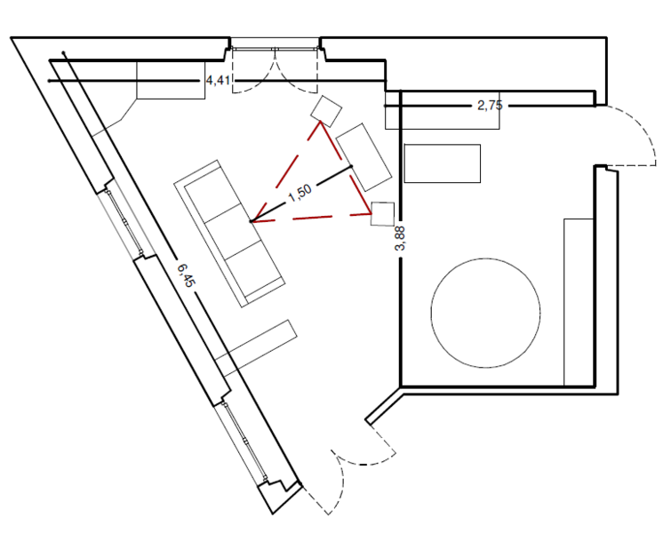

nevermind3r Inviato 14 Giugno 2021 Condividi Inviato 14 Giugno 2021 Ciao a tutti. Primo messaggio, spero di non scrivere cavolate XD Ho iniziato da un anno a questa parte la mia esperienza nella composizione di un sistema hi-fi un po' più spinto, partendo da vecchi cimeli un po' rimaneggiati e arrivando ad avere questa combo: GIRADISCHI Rega Planar 1 con Goldring E3 LETTORE CD Pioneer 525 (un trattore ma di scarsa qualità da cambiare, ho adocchiato un Synthesis Roma 14 DC) AMPLIFICATORE Synthesis Roma 753 AC valvolare da 50W So di non essere molto d'aiuto dicendo di ascoltare di tutto, anche se prevalentemente prediligo jazz ed elettronica. Sarei interessato ad acquistare un diffusore da pavimento anche perché il locale è una sala ampia piuttosto irregolare. Grazie in anticipo. Link al commento https://melius.club/topic/2581-diffusori-da-pavimento-per-valvolare/ Condividi su altri siti Altre opzioni di condivisione...

samana Inviato 14 Giugno 2021 Condividi Inviato 14 Giugno 2021 @nevermind3r Ma quanto e’ grande di preciso la tua sala d’ascolto ? Link al commento https://melius.club/topic/2581-diffusori-da-pavimento-per-valvolare/#findComment-119507 Condividi su altri siti Altre opzioni di condivisione...
nevermind3r Inviato 14 Giugno 2021 Autore Condividi Inviato 14 Giugno 2021 @samana 26 mq, disposti molto male... e l'arredo è anche obbligato Link al commento https://melius.club/topic/2581-diffusori-da-pavimento-per-valvolare/#findComment-119531 Condividi su altri siti Altre opzioni di condivisione...

samana Inviato 14 Giugno 2021 Condividi Inviato 14 Giugno 2021 3 minuti fa, nevermind3r ha scritto: Oltre al budget che vi ho detto e le dimensioni della stanza, quali sono i parametri che state selezionando? Un altro parametro e’, ad esempio, cercare magari un diffusore che non si discosti molto, in termini di qualita’ sonora in generale, dal tuo ampli. Poi sarebbe utile sapere a che volumi sei solito ascoltare. Poi e’ indiscutibile che si debba tener conto della potenza dell’ampli, per questo ti chiedevo informazioni piu’ precise in merito alla grandezza della sala. A proposito della quale, della sala intendo, noto soltanto ora che ascolti ad un metro e mezzo dai diffusori. Ecco, a meno che tu non sia solito ascoltare a volumi moderati, ti sconsiglierei le Pegasus. In quella sala, potresti anche prendere in considerazione certi Bookshelf dalle dimensioni generose. Link al commento https://melius.club/topic/2581-diffusori-da-pavimento-per-valvolare/#findComment-119596 Condividi su altri siti Altre opzioni di condivisione...
nevermind3r Inviato 14 Giugno 2021 Autore Condividi Inviato 14 Giugno 2021 Volume abbastanza ridotto, per i bookshelf all'inizio presi una cotta con delle Celestion Ditton (credo le 22) dal suono molto pulito... Link al commento https://melius.club/topic/2581-diffusori-da-pavimento-per-valvolare/#findComment-119606 Condividi su altri siti Altre opzioni di condivisione...
