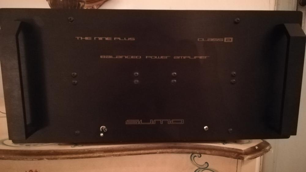

78 giri Inviato 21 Marzo 2021 Condividi Inviato 21 Marzo 2021 Nei prossimi giorni lo metto in funzione. Vi saprò dire, se interessa. Buoni ascolti 2 Link al commento https://melius.club/topic/259-la-classe-a-che-delizia/page/3/#findComment-5008 Condividi su altri siti Altre opzioni di condivisione...

Max440 Inviato 21 Marzo 2021 Condividi Inviato 21 Marzo 2021 40 minuti fa, 78 giri ha scritto: Nei prossimi giorni lo metto in funzione. Vi saprò dire, se interessa. Buoni ascolti Altro grandissimo amplificatore! Purtroppo potrebbe avere la ventola un po' troppo rumorosa ... Facci sapere cosa ne pensi: che suoni benissimo non ne dubito 😎 Link al commento https://melius.club/topic/259-la-classe-a-che-delizia/page/3/#findComment-5092 Condividi su altri siti Altre opzioni di condivisione...
78 giri Inviato 21 Marzo 2021 Condividi Inviato 21 Marzo 2021 7 minuti fa, maxnalesso ha scritto: Altro grandissimo amplificatore! Purtroppo potrebbe avere la ventola un po' troppo rumorosa ... Facci sapere cosa ne pensi: che suoni benissimo non ne dubito 😎 Beh, senza ventola c'è il picciriddu😉 Link al commento https://melius.club/topic/259-la-classe-a-che-delizia/page/3/#findComment-5101 Condividi su altri siti Altre opzioni di condivisione...

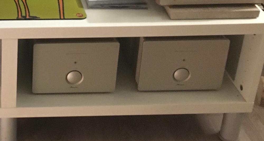

Questo è un messaggio popolare. Bufa Inviato 22 Marzo 2021 Questo è un messaggio popolare. Condividi Inviato 22 Marzo 2021 Coppia di finali Marantz MA-24 (30W/8 Ohm in pura classe A) 3 1 Link al commento https://melius.club/topic/259-la-classe-a-che-delizia/page/3/#findComment-5825 Condividi su altri siti Altre opzioni di condivisione...
