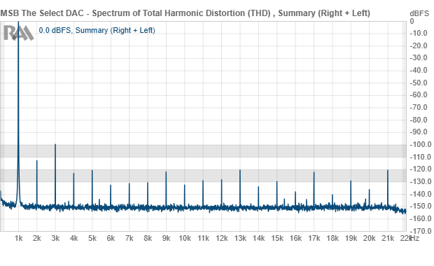

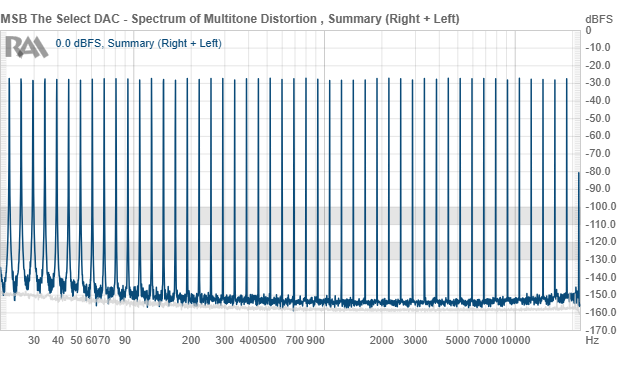

Cosi a spanne per farsi una prima idea posto qualcosa relativa al Select MSB (che implementa la metà dei moduli quantici)
Relativamente alla distorsione integrale non fatevi ingannare dal fatto che il segnale non è stato normalizzato sullo 0dBFS...dunque alla THD+N vanno sottratti 30 dB..inoltre nella distorsione armonica è presente una terza armonica a -100 dB, per cui fa pensare che il livello del segnale relativo alla distorsione integrale non ha la massima ampiezza

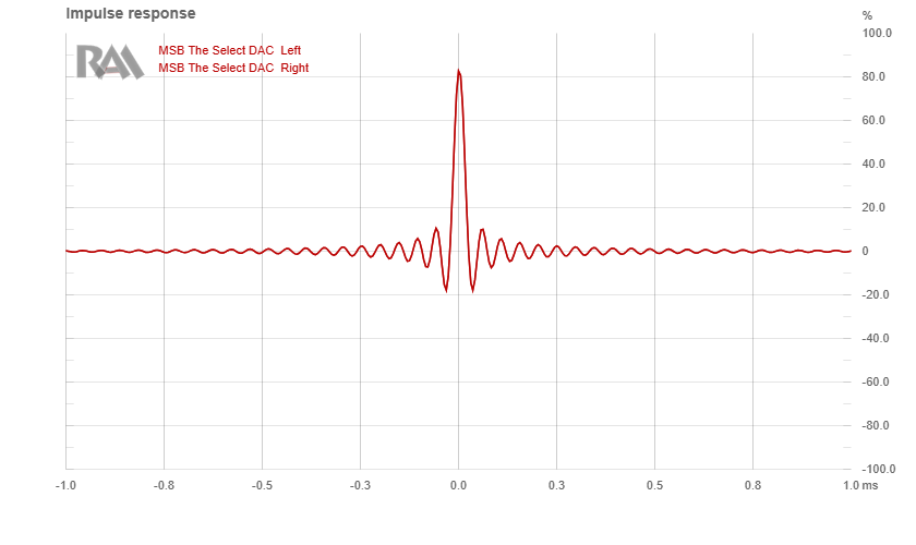

L'impulso presenta pre e post ringing per cui è stato utilizzato un filtro digitale a fase lineare

la tipologia di filtro utilizzato incide sul risultato della conversione  ...e per dirla semplice non è che una sia sbagliata e l'altra corretta, se si parla di dac sono scelte progettuali, se si parla di prodotti software specifici e l'utente che sceglie quale utilizzare....
